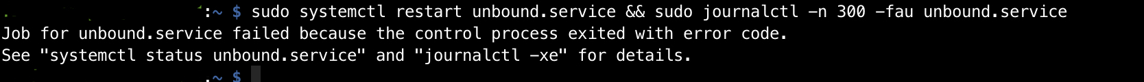

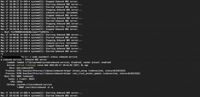

Unboundt startet jede Minute neu? error: can't bind socket: Address already in use for 127.0.0.1 port 8953
Please,
Mask the service again, reboot the system and generate a new Pi-hole Debug Log.
Done.
Your debug token is: https://tricorder.pi-hole.net/wdbBphKO/

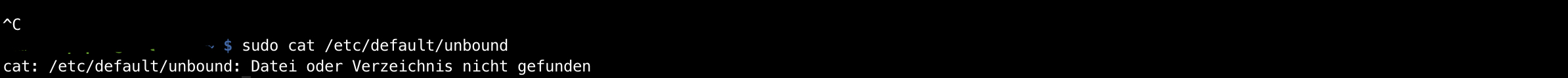

Was steht denn in der Datei:
sudo cat /etc/default/unbound
Die Datei gibt es bei mir garnicht bzw. wurde nicht angelegt beim Install :slightly_frowning_face:
Wie sollte der Inhalt sein von der Datei? Nicht das der Fehler dadurch entsteht?

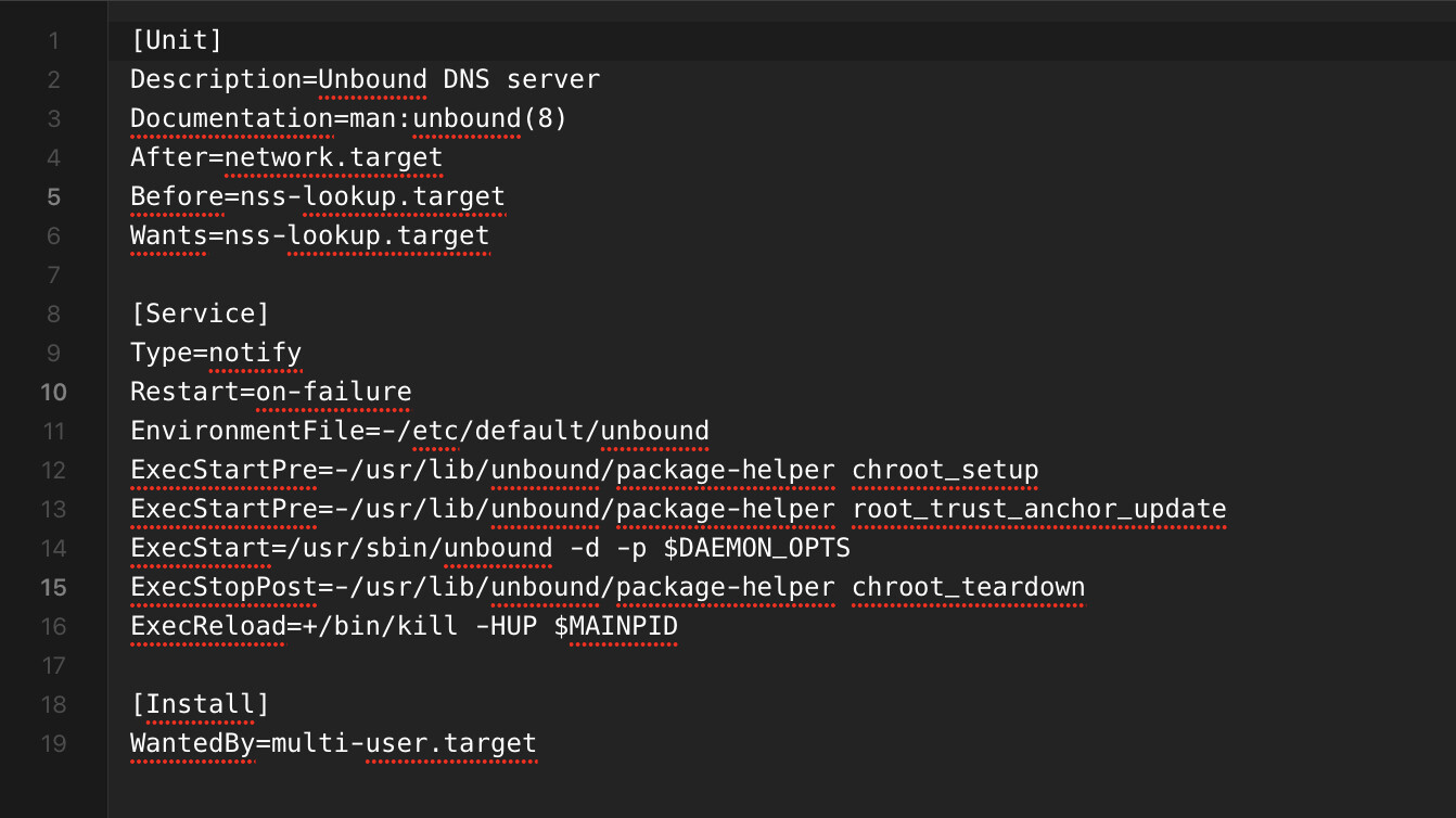

Auf Deinem OS startet die unbound-Service-Unit unbound über
Dabei können in $DAEMON_OPTS weitere Parameter übergeben werden.
Innerhalb der Service-Unit wiederum könnte diese Umgebungsvariable aus der erwähnten Datei gesetzt werden:
Da diese Datei bei Dir nicht existiert, bin ich ratlos, woher diese Einstellung kommt.

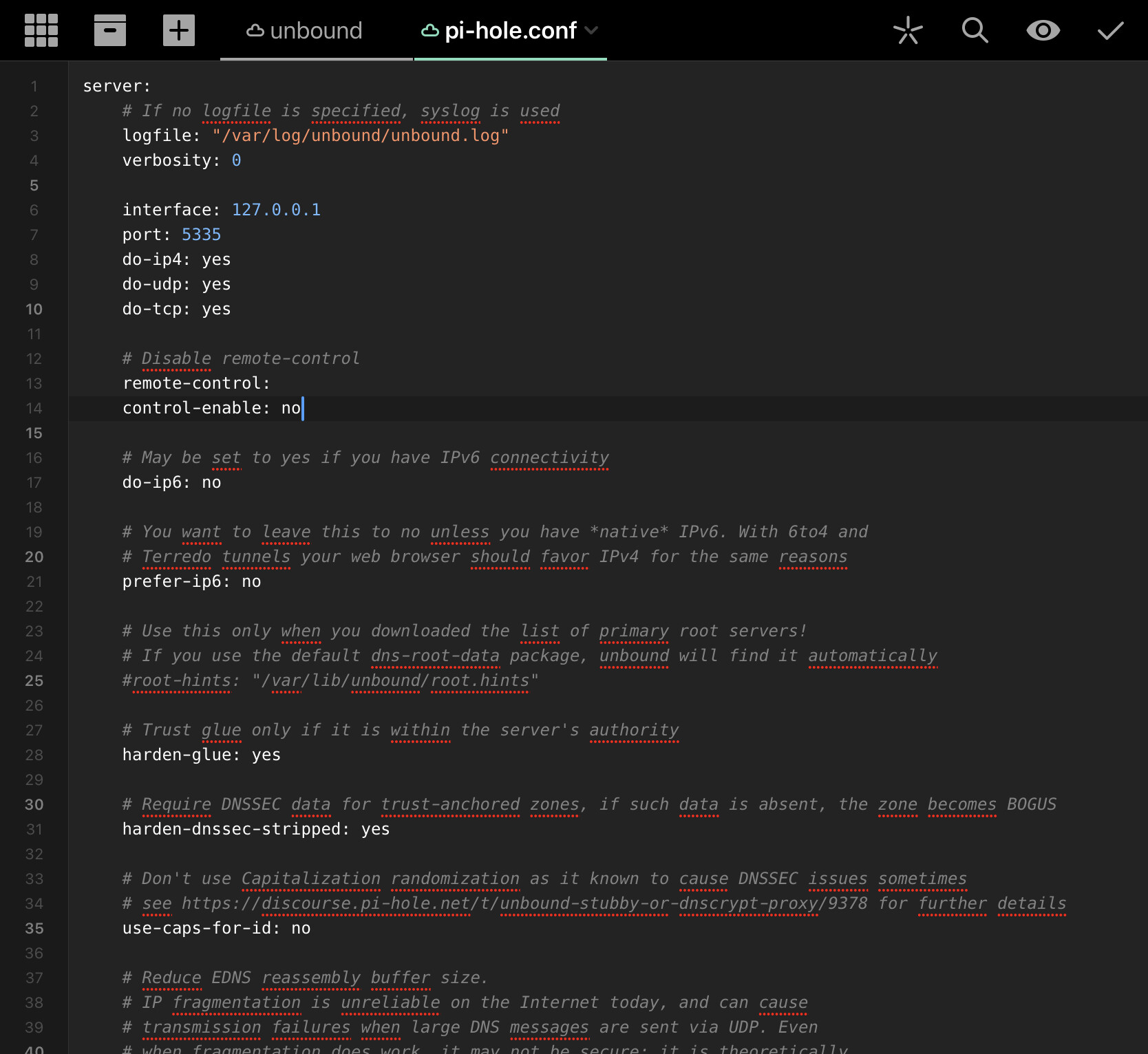

Ich habe deinen Tipp gerade umgesetzte mit dem disable remote control in der pihole config.

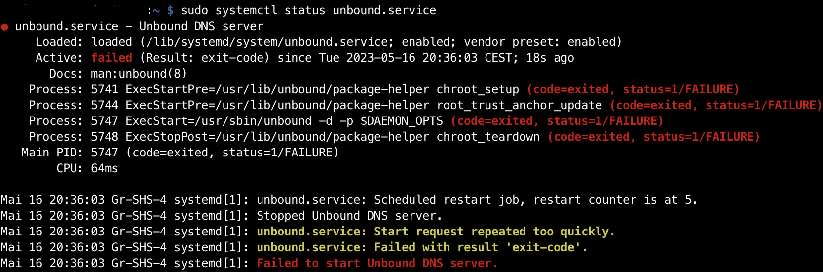

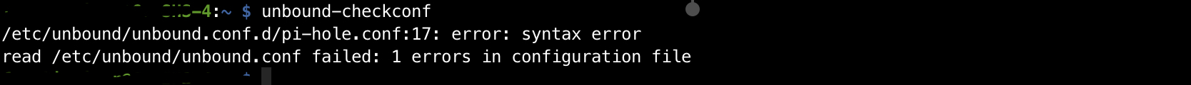

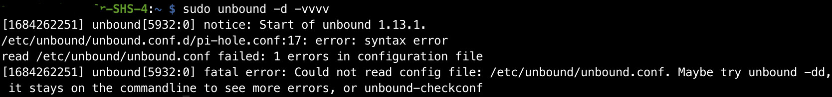

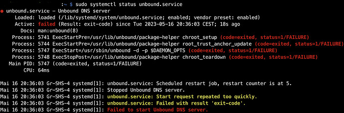

Leider startet jetzt der unbound.service nicht mehr mit dem Eintrag:
Edit: unbound-checkconfig sagt es ist ein Syntax Fehler.
remote-control sollte ein neuer "Abschnitt" sein und nicht innerhalb von server stehen.
Pack remote-control und control-enable mal ganz ans Ende der Datei. Und rücke den Unterpunkt ein.

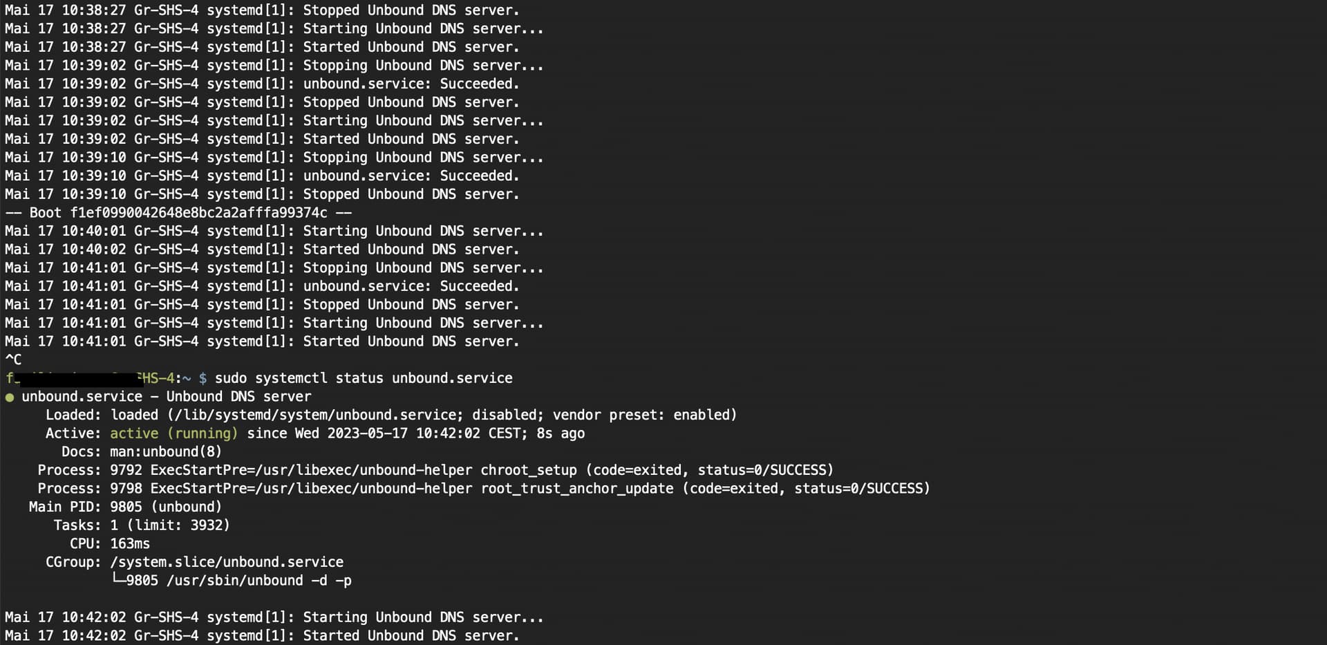

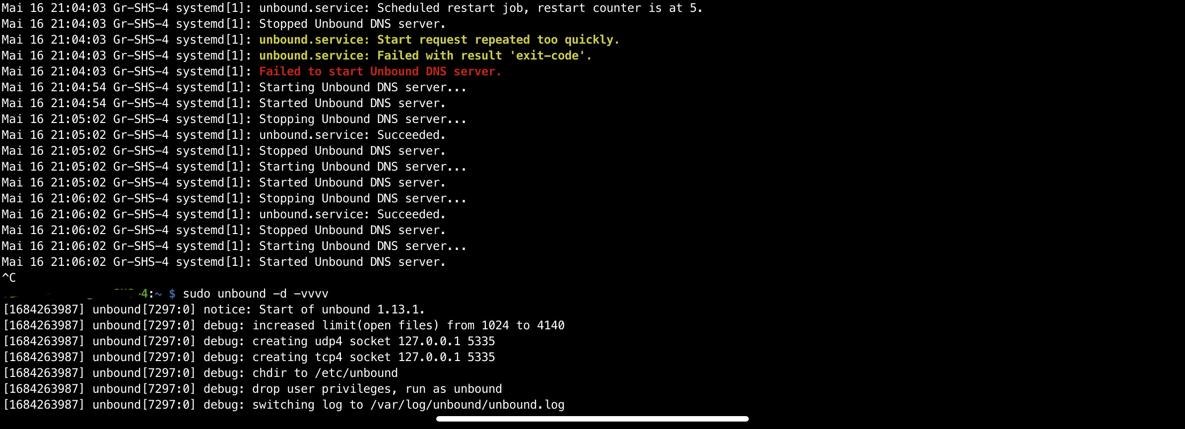

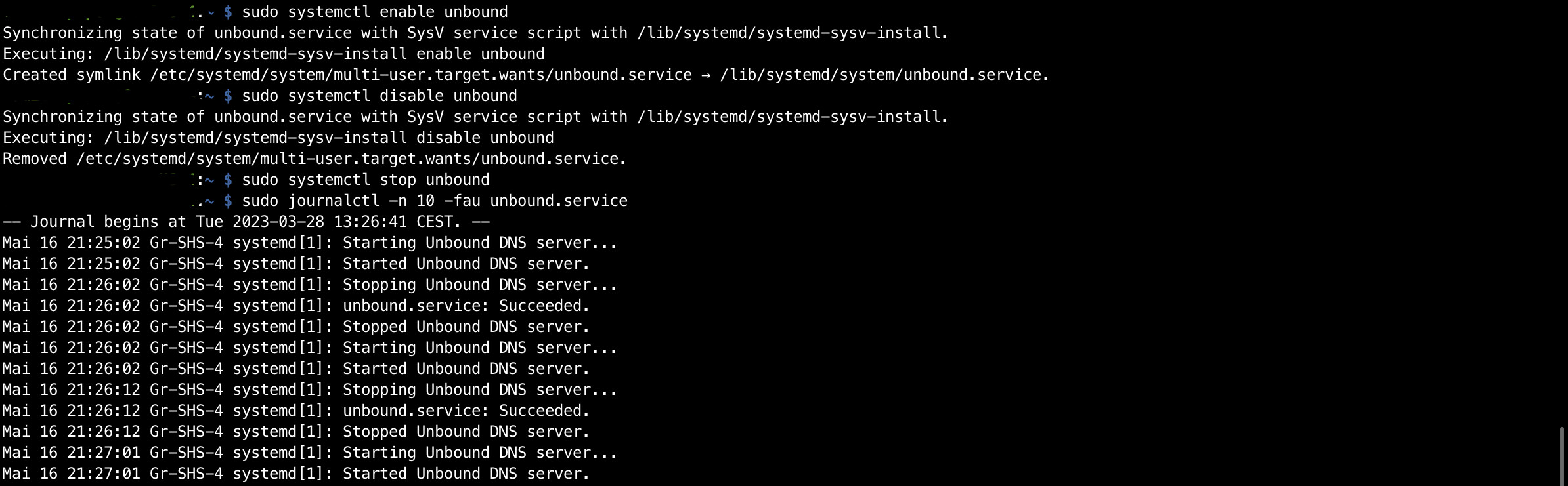

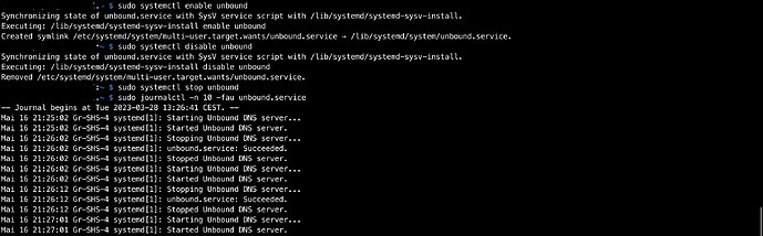

Nachdem ich den Eintrag nach unten gesetzt habe in der config läuft der unbound.service wieder. Der Fehler mit dem Port 8953 ist dadurch auch verschwunden aber der service startet immer noch minütlich neu. Also hängt die Port Geschichte nicht mit dem restart zusammen. Zum verrückt werden werden :disappointed_face:.
Ich habe gerade einen reboot gemacht in der Hoffnung das es was bringt leider auch ohne Erfolg. Was mich irgendwie stutzig macht das der unbound.service über systemctl disable unbound deaktivert werden kann aber trotzdem weiter automatisch startet und das sogar weiterhin wenn der service per systemcrl stop unbound gestoppt wird.
Nicht das es ein Bug in systemd ist oder ggf. in der unbound.dervice Datei?
