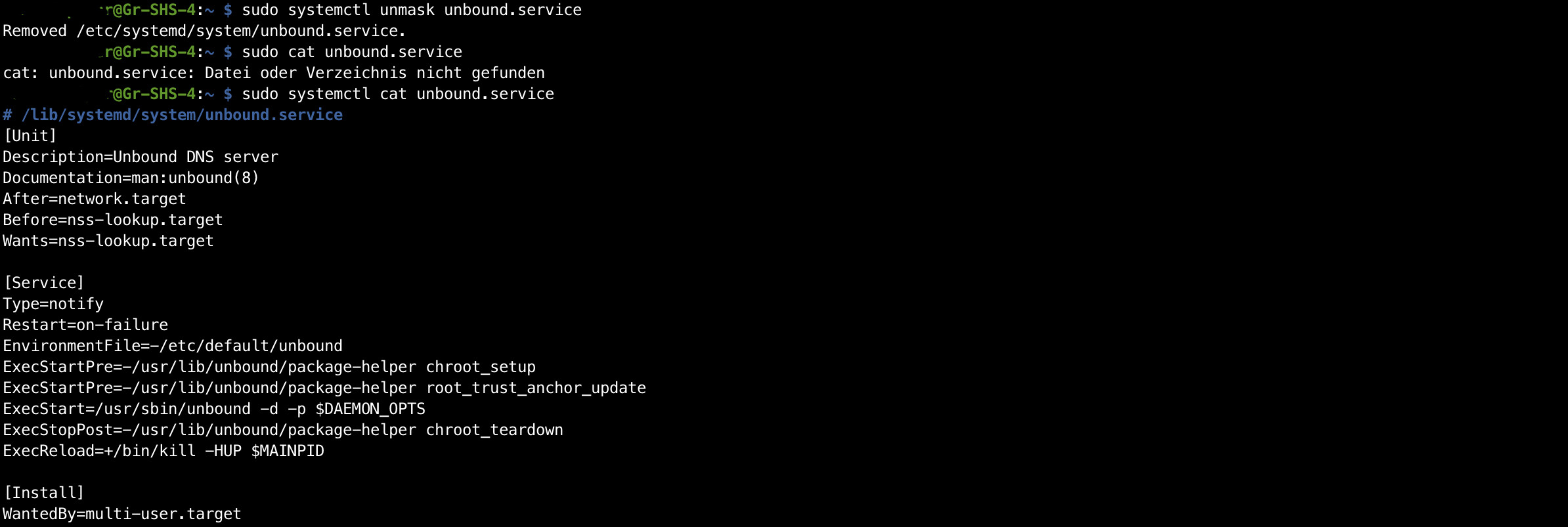

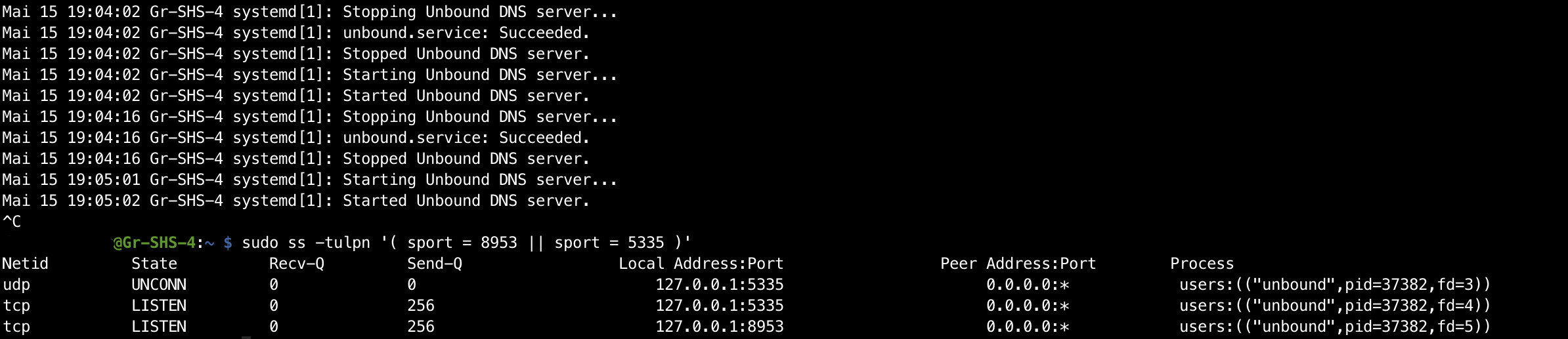

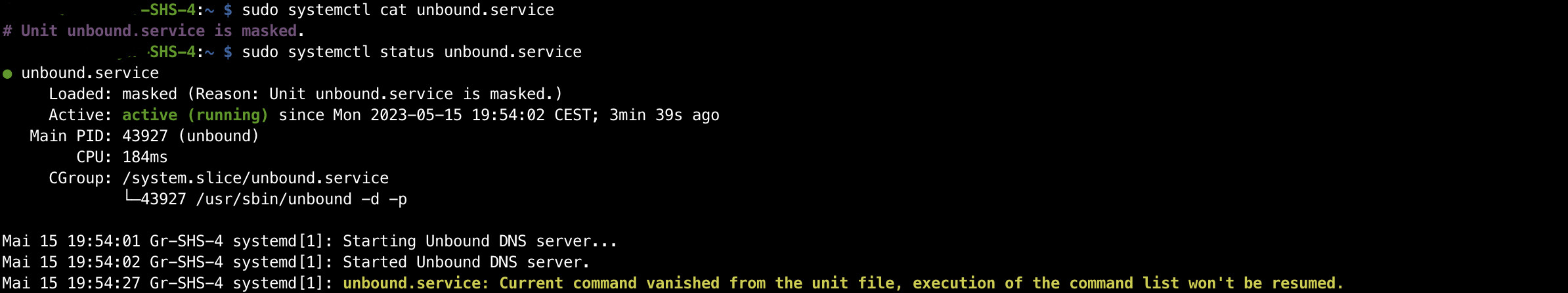

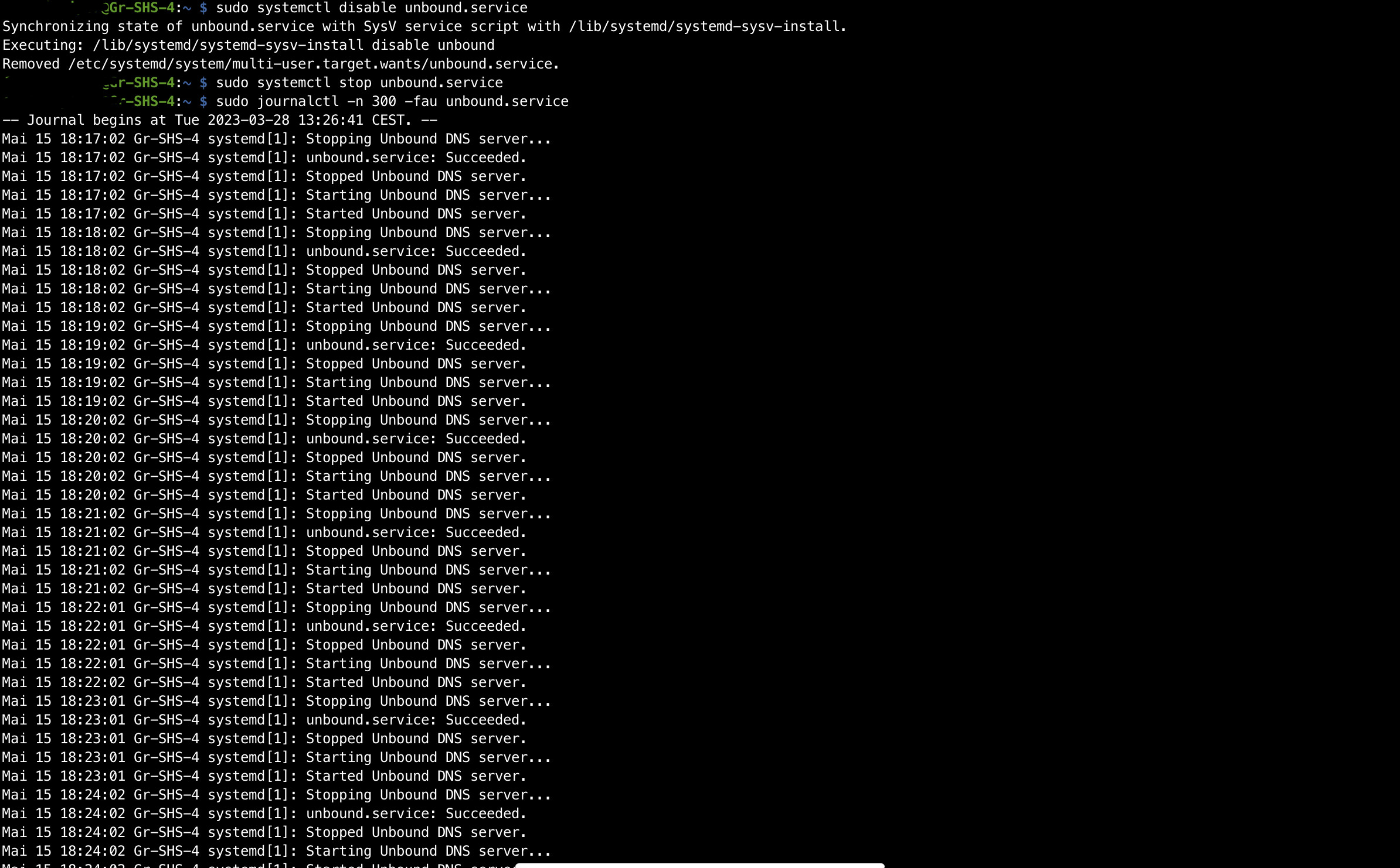

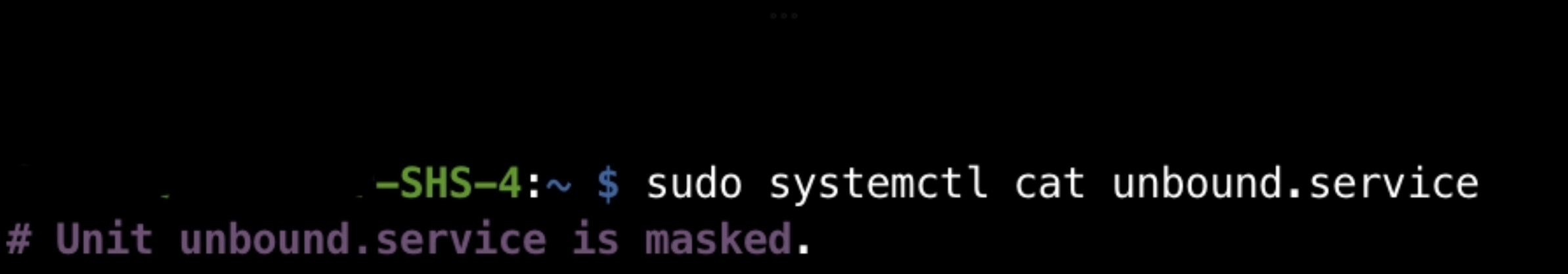

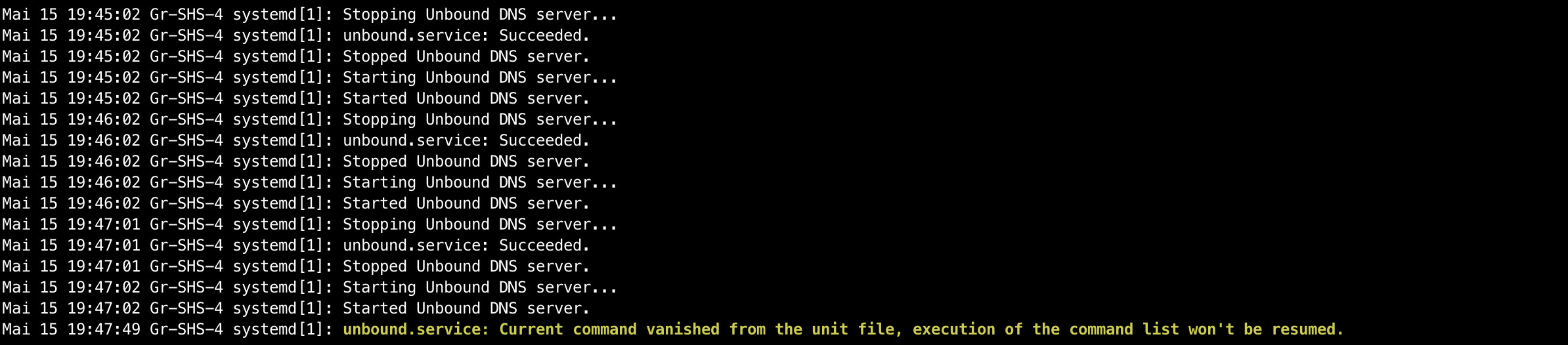

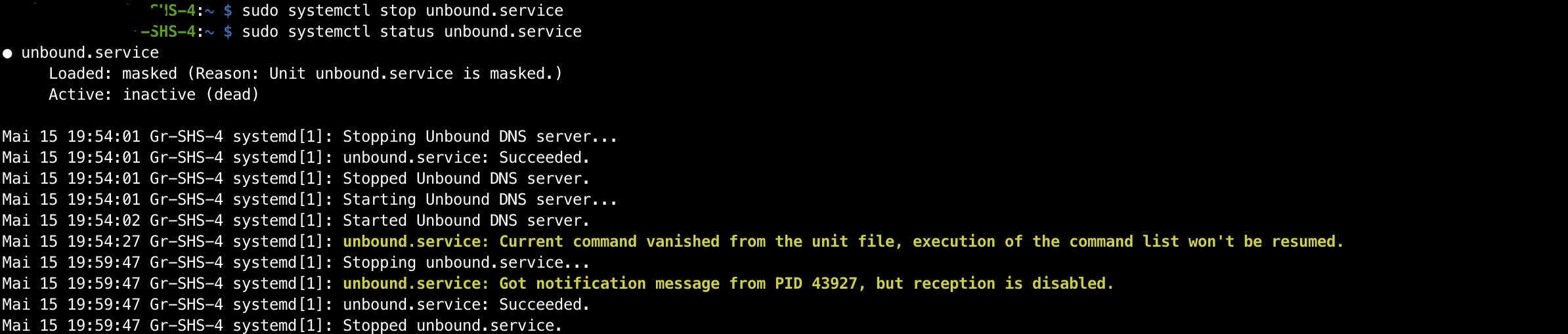

Versuch mal, unbound zu stoppen:
sudo systemctl stop unbound.service
Und danach kontrollier gleich mal, ob unbound auch wirklich keine Ports mehr bindet:
sudo ss -tulpn '( sport = 8953 || sport = 5335 )'
Wenn das nichts zurückliefert:
sudo systemctl start unbound.service
Welche Ports bindet unbound jetzt?

Habe unbound gestoppt und als Port Ausgabe wurde nichts angezeigt:
Neustarten musste ich nicht, hat unbound automatisch gemacht :sweat_smile:

Dann versuch mal:

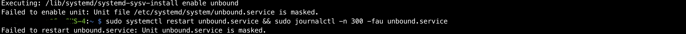

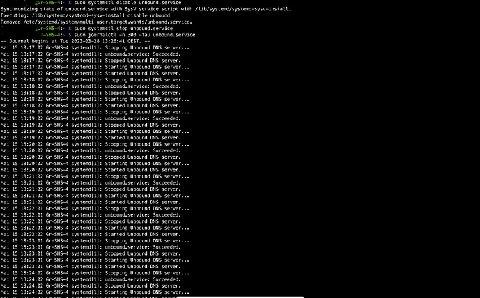

sudo systemctl disable unbound.service
Startet unbound dann immer noch automatisch?
EDIT:
Falls ja, disable durch mask ersetzen.

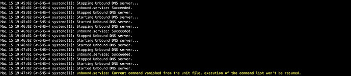

Die Idee den Service zu deaktivieren hatte ich parallel auch und siehe da unbound startet trotzdem noch. Sehr kurios alles.
Gemacht, jetzt startet er nicht mehr neu. Kann ihn aber auch nicht mehr manuell starten.
Das ist zu erwarten, wenn man den Service komplett maskiert. :wink:

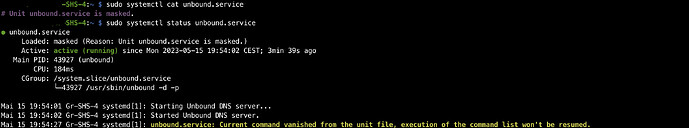

Hast Du die Service-Konfiguration oben über folgendes Kommando anzeigen lassen:
sudo systemctl cat unbound.service
ne nicht über cat sonder über sudo systemctl status unbound.service
Edit: Mich wundert das der service noch aktiv ist obwohl er deaktiviert ist und auf mask gesetzt :face_with_raised_eyebrow:
Edit2: noch ein stop und jetzt ist er inaktiv :sweat_smile:
Meine Frage bezog sich nicht auf den Status, sondern auf die Service-Konfiguration.
Was gibt cat denn zurück?

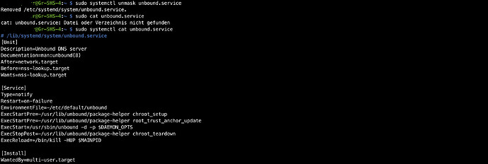

Ok, da habe ich dich wohl falsch verstanden. Hier die Ausgabe von cat im aktuellen Status vom unbound.service in disable und mask.
Hoffe das ist jetzt richtig :sweat_smile:
Edit: Habe den unbound.service jetzt auf unmask gesetzt und erneut mit cat aufgerufen. Nun sieht man den Inhalt der Datei. Der unbound.service hat nach dem unmask direkt wieder automatisch gestartet in der dauerschleife :face_holding_back_tears:.
