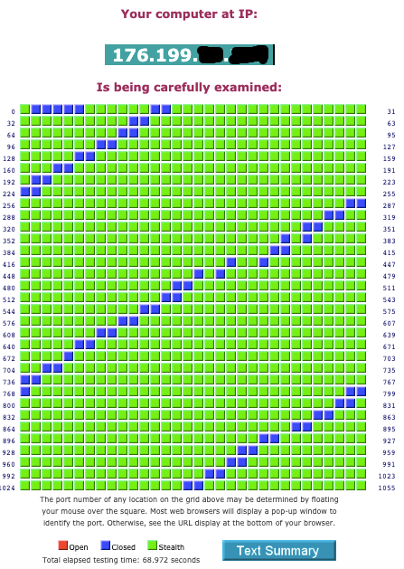

Debug log appears normal. Please check your router/public IP for open ports using this link:
https://www.grc.com/x/ne.dll?bh0bkyd2
Page 1 - select "proceed". Page 2 select "all service ports"
Report any open ports.
Here is the result:
I think its okay.

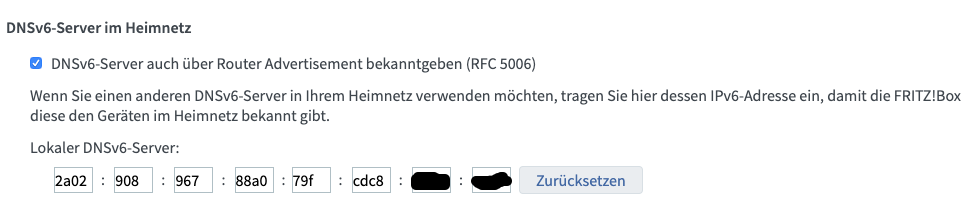

Habe das als FritzBox DNSv6 Addresse, ist dies korrekt?
Passt das, muss das so sein?
Zur Frage der verwendeten IPv6-Adresse:
2a02:... ist ein Präfix für eine IPv6-Adresse aus dem öffentlichen IPv6-Adressbereich 2000::/3. Diese kann sich potentiell durch Zuteilung eines neuen IPv6-Prefix durch Deinen Provider ändern (also z.B. bei der täglichen Zwangstrennung), wodurch Dein Pi-hole nicht mehr über IPv6 erreichbar wäre.
Daher solltest Du für die Adressierung Deines Pi-holes im Heimnetz eine stabile Adresse wie die (allerdings nur im selben Netzwerksegment erreichbare) link-lokale (fe80:...) oder besser eine ULA-Adresse (z.B. fd00:..) verwenden, siehe hierzu auch Use IPv6 ULA addresses for Pi-hole.
Das komische ist, das diese IPv6 Adresse mir bei der Pi installation damals angezeigt worden ist, das ich diese dann nun "verwenden" kann.

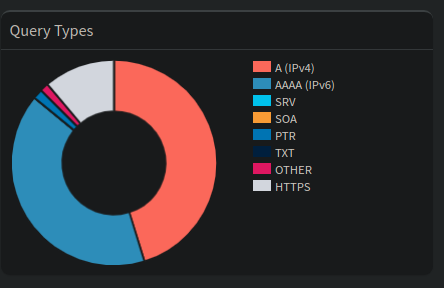

IPv6 abzuschalten kommt nicht infrage. Ich versuche so oft wie möglich IPv6 zu nutzen. Habe mich da gut mit arrangiert. Etwa 40% der Abfragen sind IPv6 (AAAA), 45% IPv4 (A).

  2. Die Link-Lokale Adresse IPv6 des Pi-Holes ans Nameserver über die Fritzbox (in der Tat benutze ich die als Router) bekannt zu geben und nicht die öffentliche IPv6. Ist eh alles ein Subnetz.
