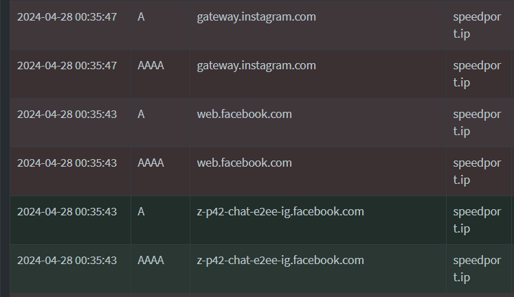

Selbst mit Pihole als DHCP alle anfragen von speedport.ip
Bitte beachte diese Vorlage, damit wir dir bestmöglich helfen können!
_[ Erwartetes Verhalten: Alle geräte werden in den query logs einzeln angezeigt damit gruppen / domain blocking für bestimmte clients möglich ist.
Beobachtetes Verhalten: mit DHCP am router selbst deaktiviert bekomme ich fast nur queries von "speedport.ip"

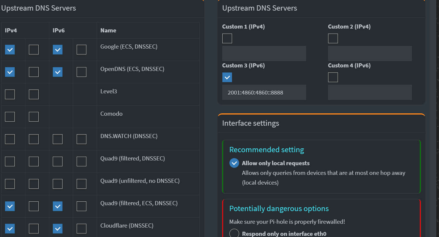

Ipv4 dns am router selbst ist die pihole addresse.
Auch habe ich das hier versucht Why do I only see my router's IP address instead of individual devices in the Top Clients section and Query Log? - #3 by un-zero
Das würde sogar einwandfrei funktionieren (alle geräte werden einzeln angezeigt)!.. nur wenn ich ipv4 und ipv6 (so wie in dem eintrag empfohlen) auf unbrauchbare addressen stelle funktioniert das telefon nichtmehr und die systemzeit des routers stimmt nicht (dadurch kann die gravity nicht geupdated werden).

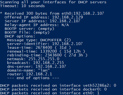

Bitte lass in diesem Zustand einmal folgende Befehl laufen:
sudo pihole-FTL dhcp-discover
Siehst Du dort ein DHCP Angebot von Deinem Router? Wenn Du Dir unsicher bist, dann vergleiche den Output einmal mit und einmal ohne aktivem DHCP am Router.
ich hätte erst spät am abend wieder zeit mit router DHCP zu testen deswegen hoffe ich einfach mal das der output ggf schon hilft.
Falls nicht vergleiche ich später noch einmal selbst
Das sieht auf jeden Fall schon einmal vielversprechend aus, der Router scheint nichts mehr selbst anzubieten. Also bleibt nur noch die Frage, wieso die Geräte sich nicht passend verhalten - wie Du schreibt selbst nach einem Neustart nicht. Das ist schon sehr ungewöhnlich...

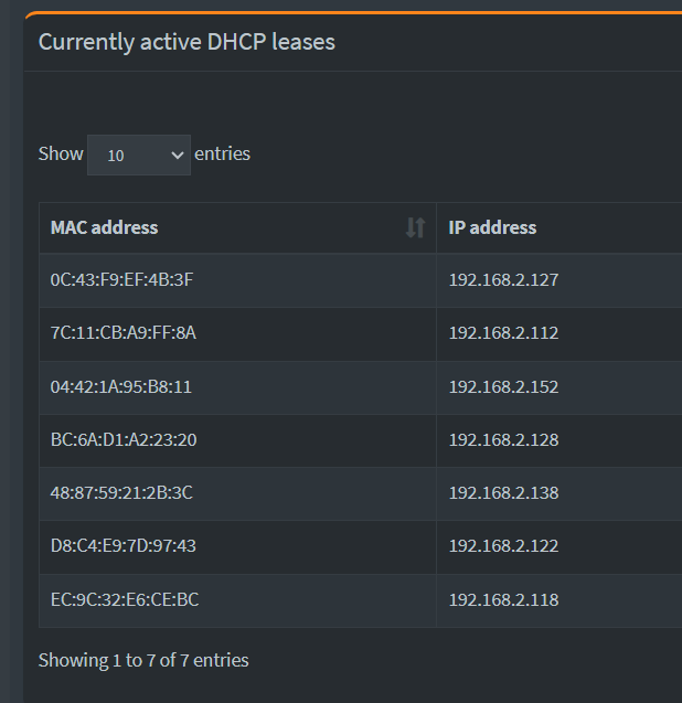

Werden denn Geräte bei Dir als aktiv in den DHCP Einstellungen der Pi-hole Weboberfläche angezeigt?
unter currently active DHCP leases werden alle meine geräte angezeigt, ja.
Habe diesen auch allen eine statische ip gegeben.
Dann hat das auch funktioniert und Dein Pi-hole weißt den Geräten korrekt Adressen zu ... wieso werden die den Geräten zugewiesene Konfiguration dann nicht von denen genutzt?... Eine andere Möglichkeit könnte sein, dass sich der Router die DNS Pakete, die an ihm vorbeikommen, schnappt und dann im eigenen Namen weiterleitet, statt sie einfach passieren zu lassen. Das haben wir vor ein paar Jahren schon einmal mit Google Nest Geräten so gehabt.
