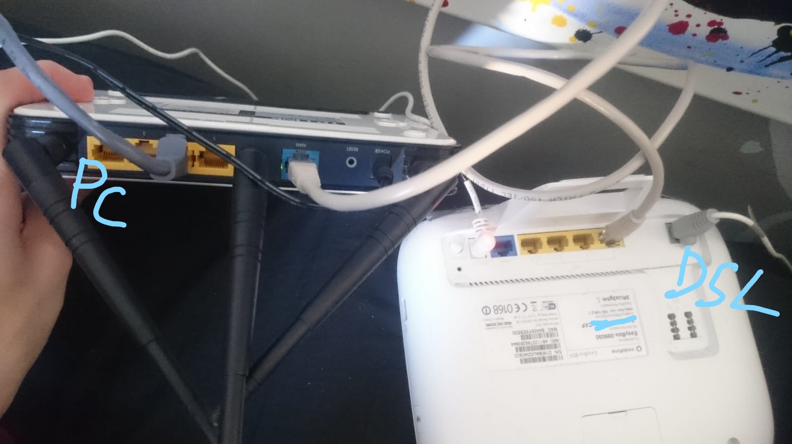

Also ich hatte den TPLink versucht ohne Raspberry zwischen zu schalten:
Auf diesem Bild ist der PC nicht mit dem TP-Link verbunden.
Ich habe probiert Easy-Box LAN auf TP-WAN oder auhc LAN auf LAN und WAN auf WAN zu verbinden.
Hatte nie geklappt. Den PC hatte ich dann auf einen TP-LAN Anschluss gesteckt. (NICHT WIE AUF DEM FOTO).
Abei bei mir am PC kam kein Signal und mein Laptop konnte sich zwar mit dem WLAN desTP-Links verbinden aber hatte auch keinerlei INternet.
Als ob das Internet nicht von der Easy Bos auf den TP-Link gesendet wurde.

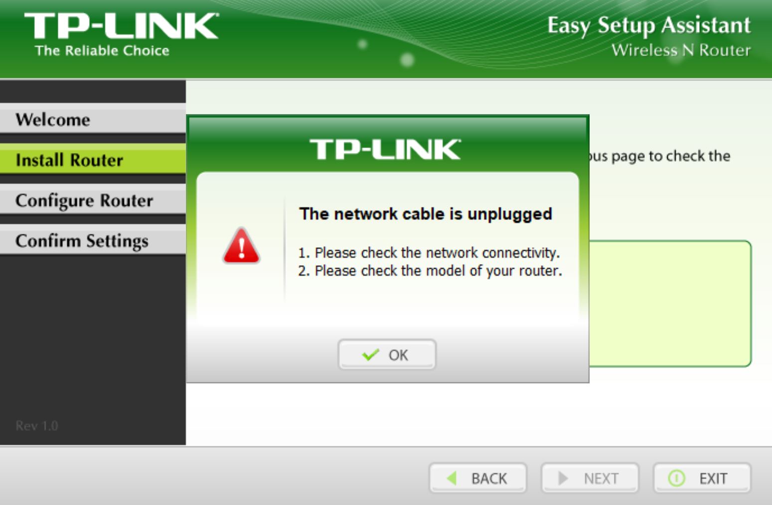

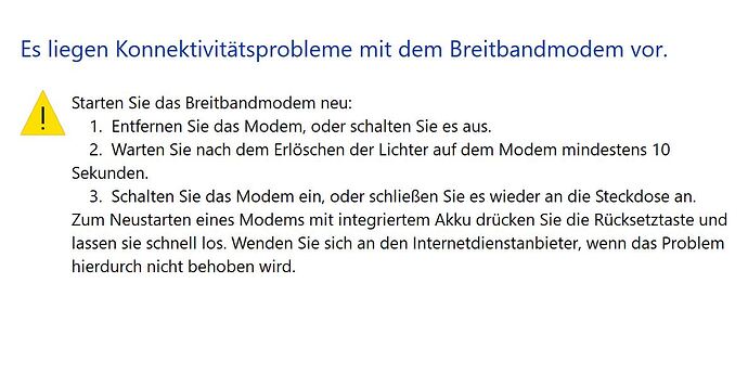

Leider klappt das hier nicht, wenn ich die CD starte, kriege ich die Fehlermeldung, dass der TP-Link nicht mit dem internet verbunden ist.
Woran könnte das liegen? Welche Verbindung ist denn die richtige? Easy-box auf TP-Link: WAN-WAN oder LAN-WAN
LAN an der Easy-Box (da wo auch ein Comouter dran käme) und dann WAN am TP-Link Router.

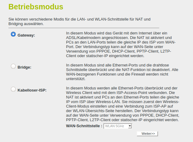

In den Einstellungen so etwas wie folgt auswählen (mag anders, aber meist ähnlich heißen):

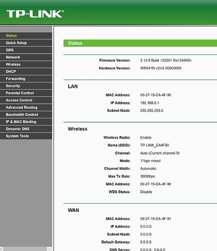

Nach einiger Zeit konnte ich dann durch Zufall erst am Handy, dann am Laptop und dann erst am PC auf die Konfigseite zugreifen.
Dort dann nach dem Foto gesucht und sowas nicht ansatzweise gefunden, auch nicht in den unter Kategorien.

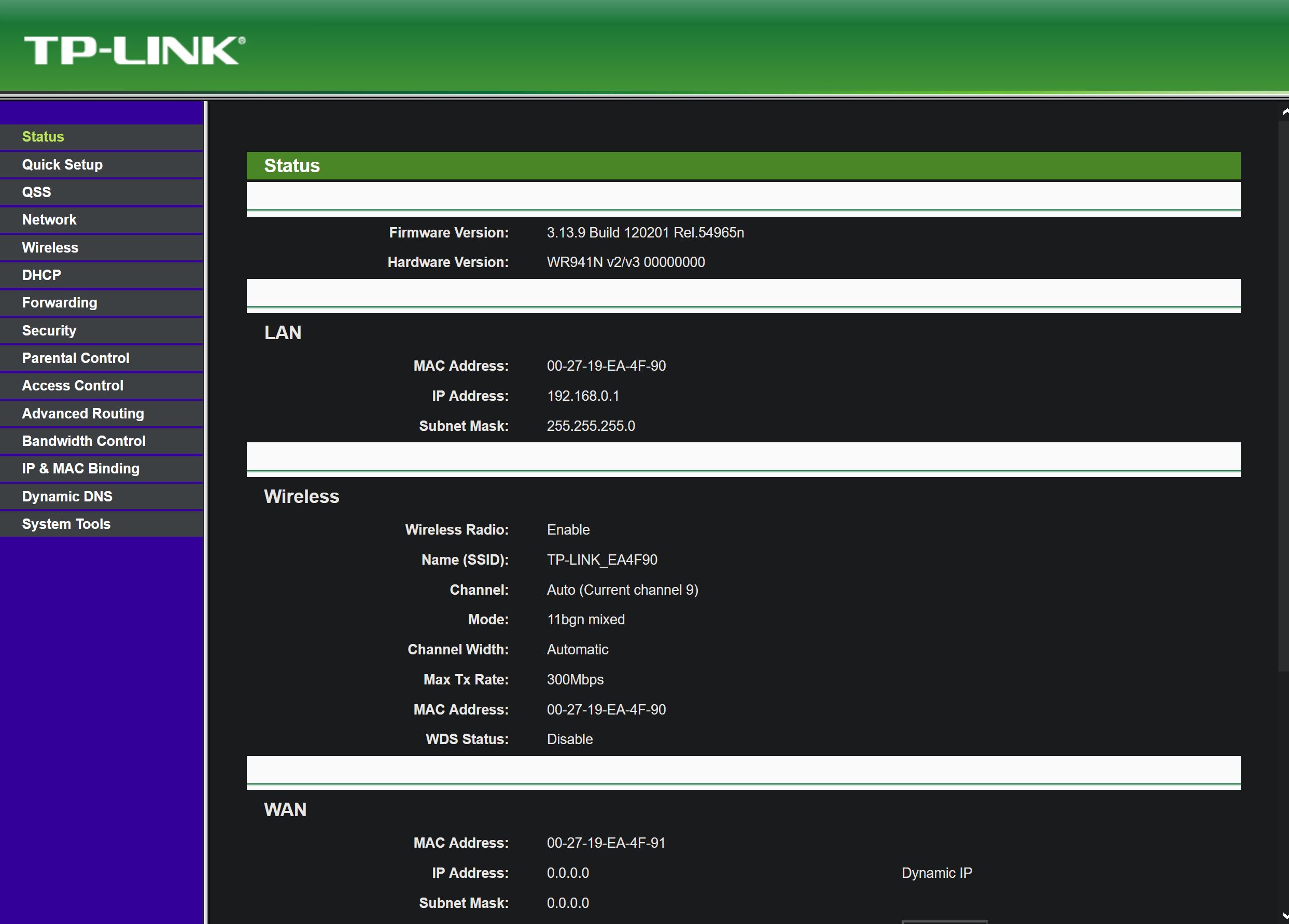

Irgendwie sah auf einmal dann auch die Konfigseite anders aus, bin wohl zufällig auf Kontrast modus gekommen.

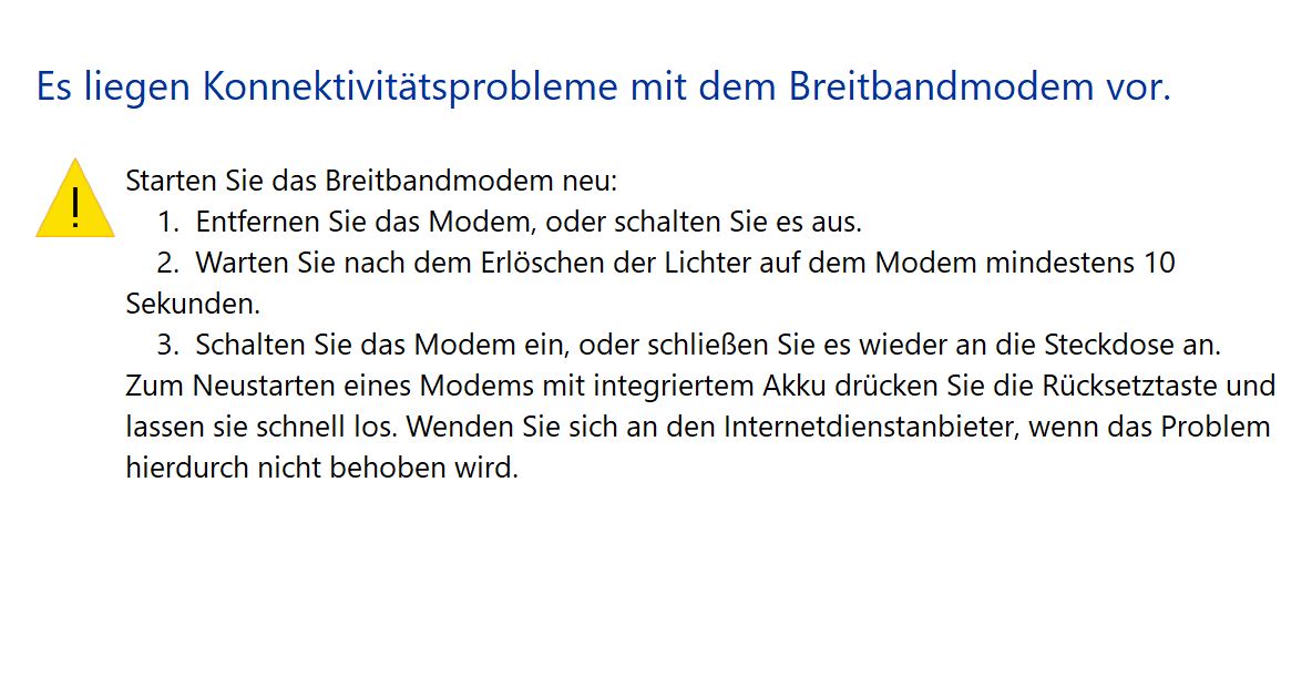

Ich hatte übrigens Internet OBWOHL das Setup meinte ich hätte keines...
Naja…dann habe ich einfach nochmal Internet testweise ausgeschaltet (per Steckdosenknopf wie jede Nacht) und nun tut sich wieder nichts und ich habe kein LAN oder WLAN.

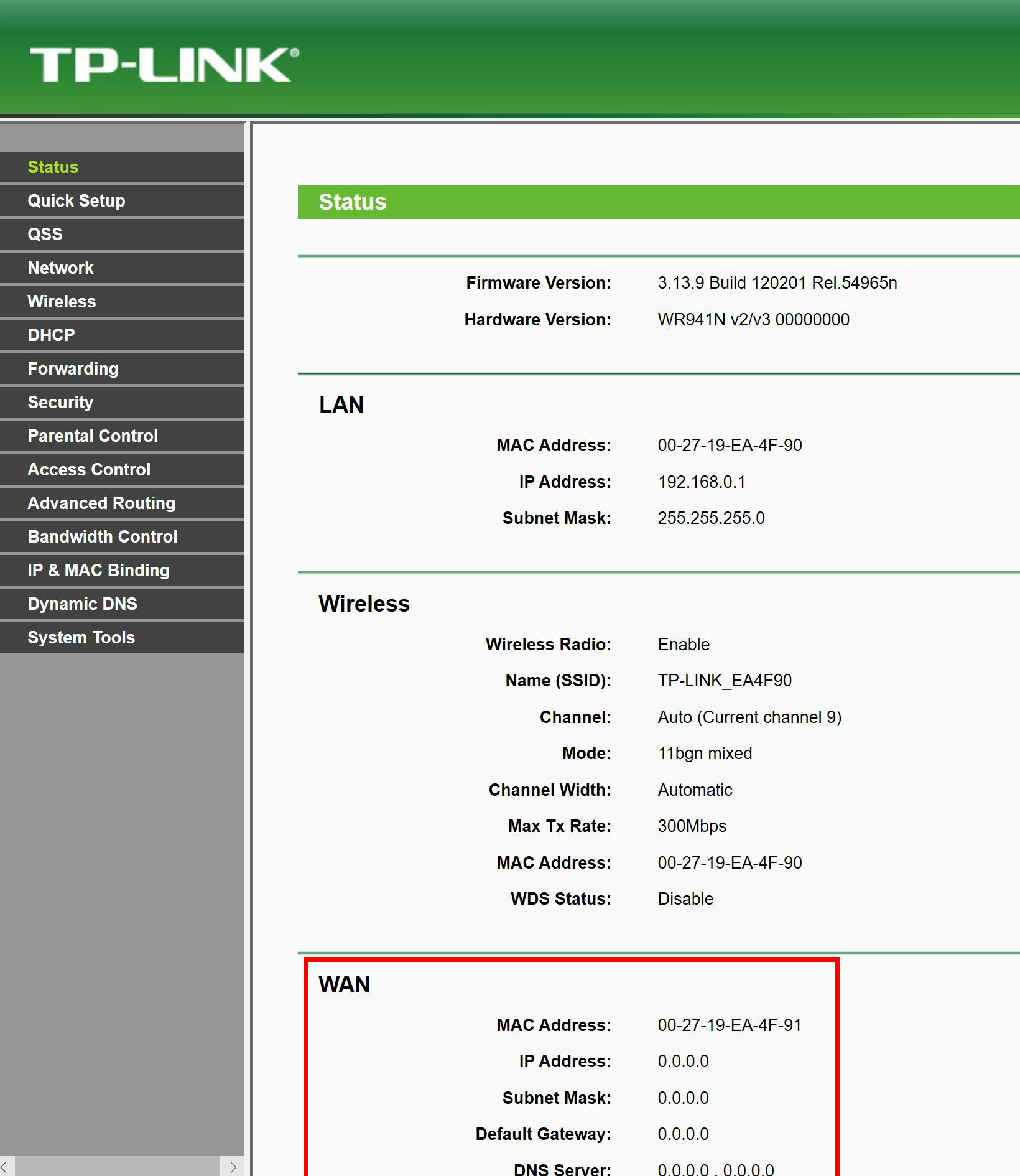

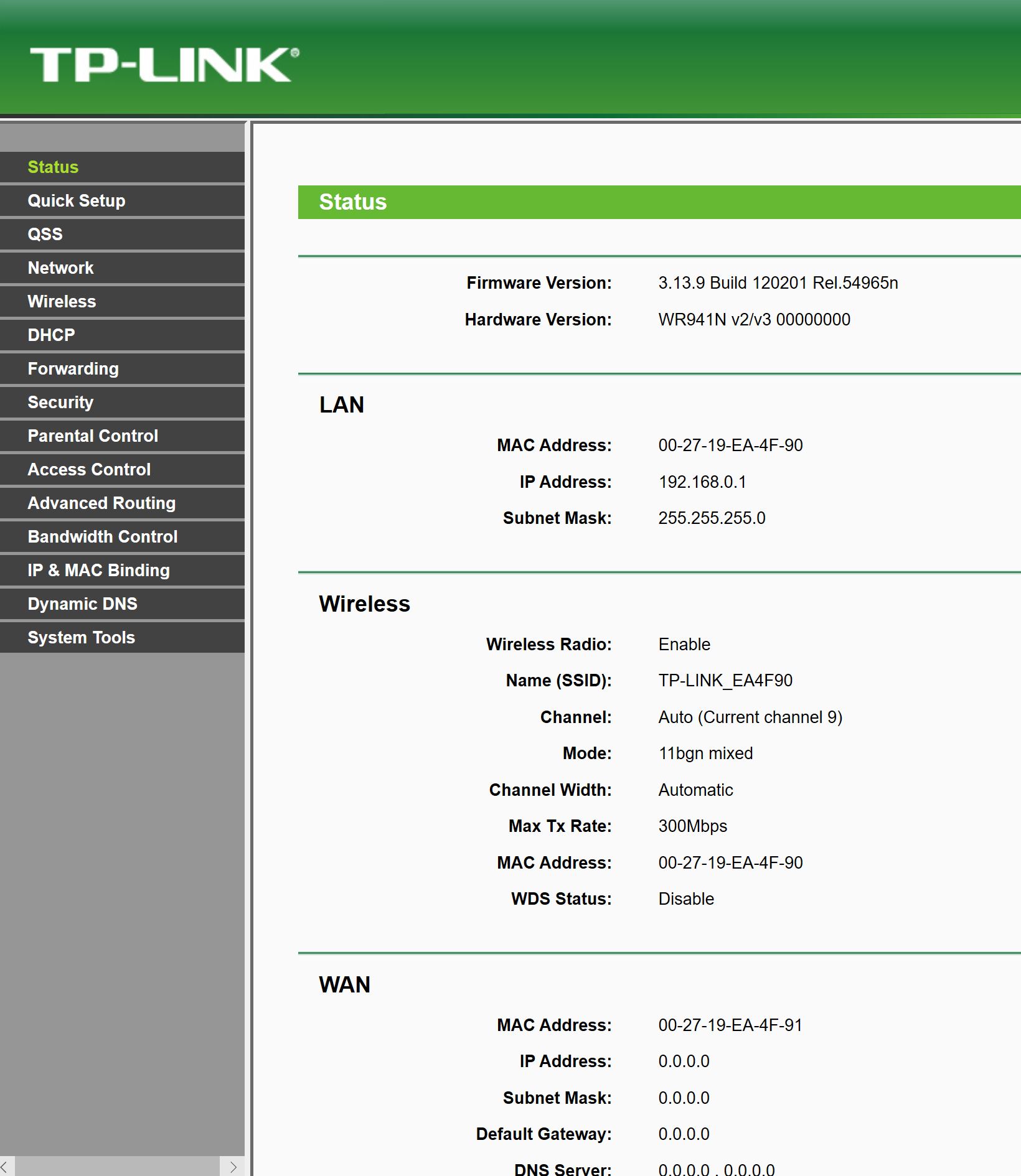

Also, bei WAN steht bei Dir als Adresse 0.0.0.0
. Das ist falsch.
Versuch mal bitte unter Network -> WAN
zu gehen. Gibt es dort eine Auswahl an Betriebsarten? Dort müsste "DHCP" eingestellt werden. Vielleicht heißt das auch "Dynamic IP" oder so ähnlich. Läuft es damit? Wenn nicht, könntest Du davon einen Screenshot machen?
