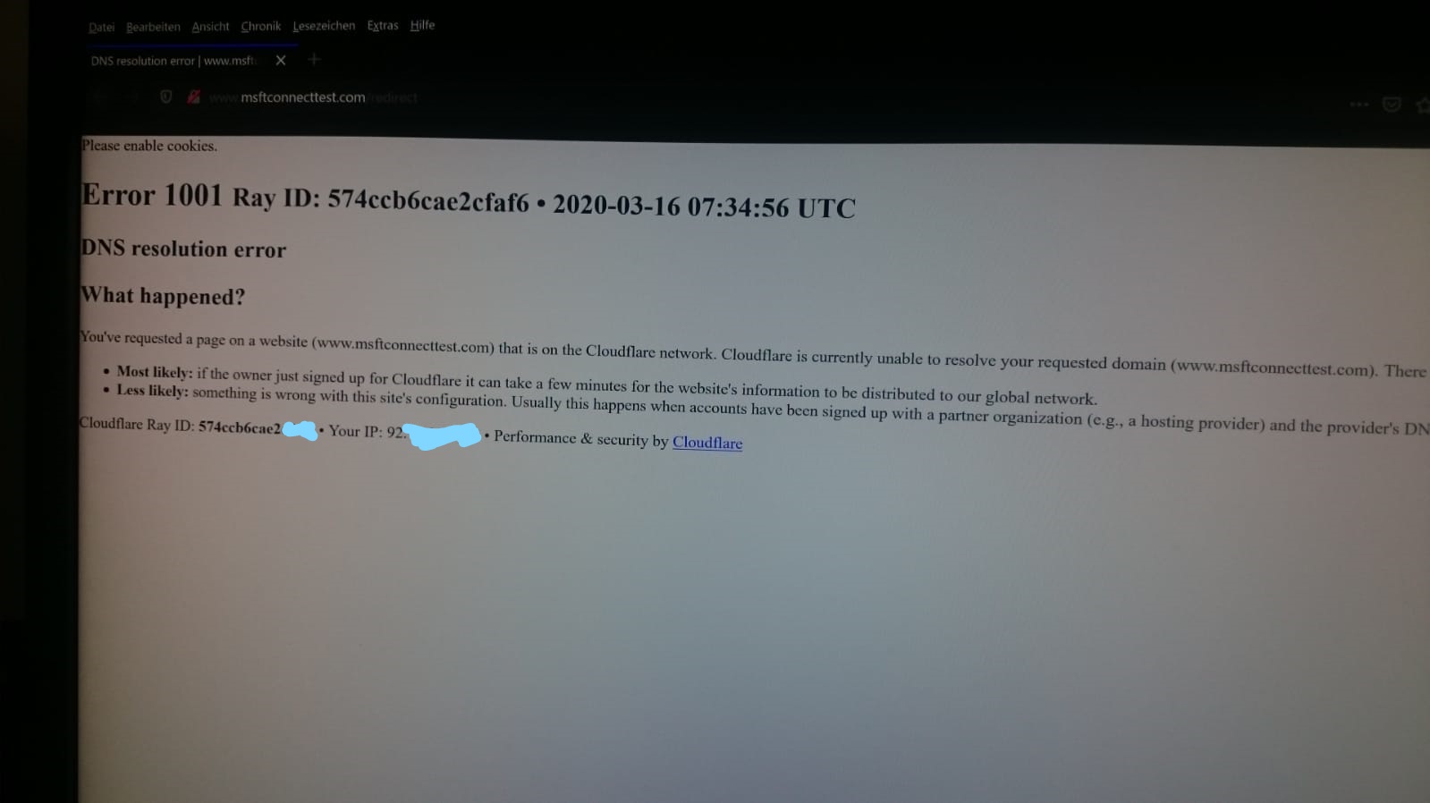

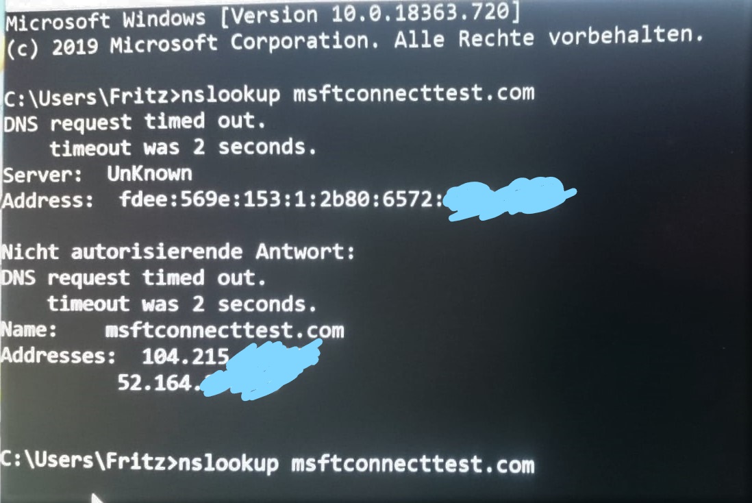

Aber andere Seiten gehen dann auch nicht. Also ich starte dne PC neu und habe kein Netz, egal wie lange ich warte. Mir wird dann halt verschiedenes angezeigt. U. a. diese Fehlermeldung:
Deswegen weiß ich nicht, ob es helfen würden nur diese msftconnecttest.com zu deaktivieren. Zugreifen kann ich sobald router neu gestartet ist und ich 4-5 min gewartet habe, also scheint sie nicht auf die white list zu müssen.

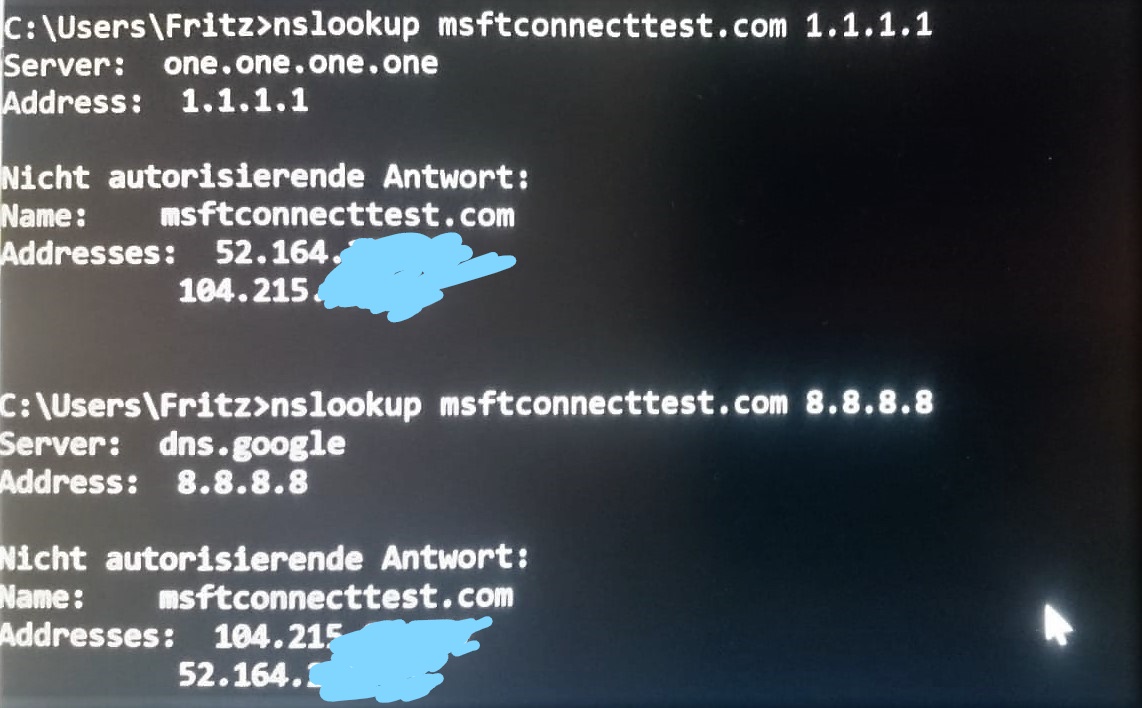

So wie ich deinen Screenshot deute hast du Cloudflare in Pi-hole als Upstream-DNS-Server eingestellt und dieser ist nicht in der Lage die DNS-Anfrage korrekt zu beantworten.
Mache mal bitte folgende Tests indem du folgende Befehle in die Windows-Eingabeaufforderung eingibst:
  • nslookup msftconnecttest.com 1.1.1.1 (damit wird versucht die Domain über den DNS-Server von Cloudflare aufzulösen)
  • nslookup msftconnecttest.com 8.8.8.8 (dann über den DNS-Server von Google)

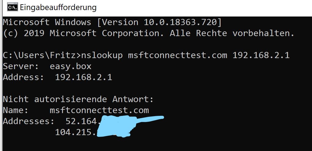

  • nslookup msftconnecttest.com <IP der EasyBox>, das sollte auf jeden Fall die richtigen IP-Adressen zurückgeben

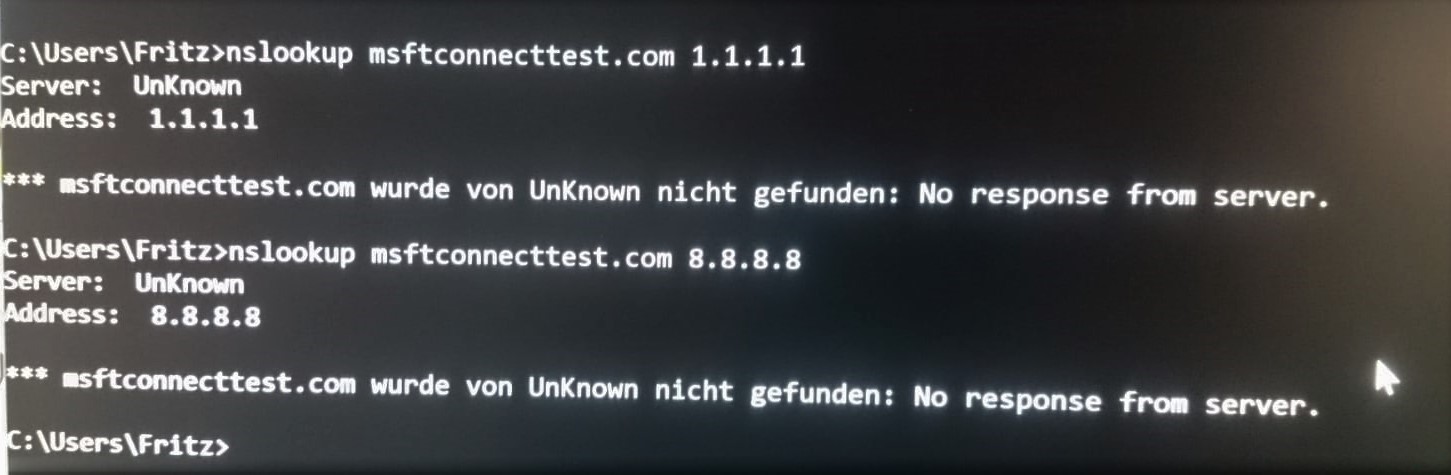

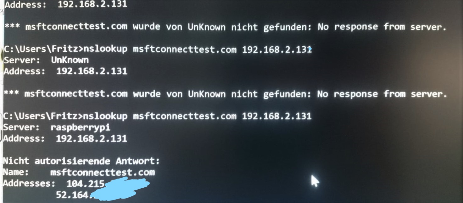

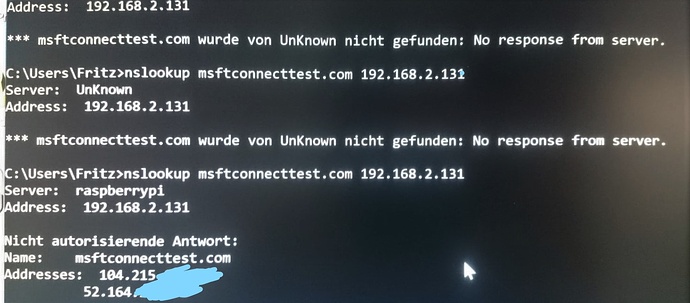

Habe ich probiert:

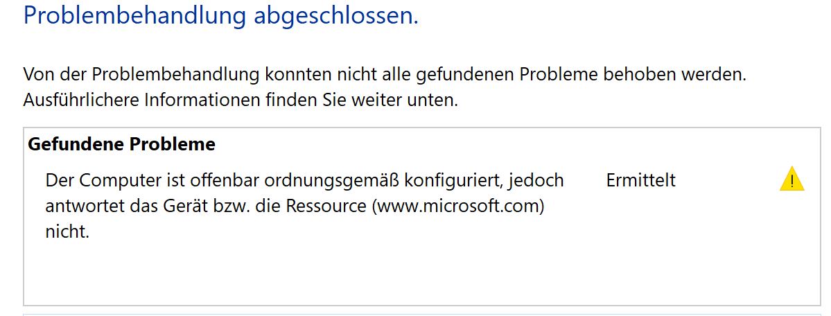

PC neu gestartet und Netzwerk Problemsuche:
Dann die Befehle eingegeben:
Hier ist auffällig, dass er nach der IP6 vom Pihole sucht, diese aber irgendwie ohnehin nicht funktioniert.
hier ist im oberen Bereich der Computer noch ohne Verbindung.
Daraufhin schalte ich den Router aus, warte 10 sek und schalte den Strom wieder an, warte 5 min (öffne FIrefox, merke das es geht) und gebe den Befehl nochmal ein. Funktioniert.
Die gehen nun auch!
Hast du denn im Fehlerfall denn noch Verbindung zum Pi-hole? Antwortet 192.168.2.131 beim pingen, lässt sich das Web Interface aufrufen und eine ssh-Verbindung zum Raspberry aufbauen?

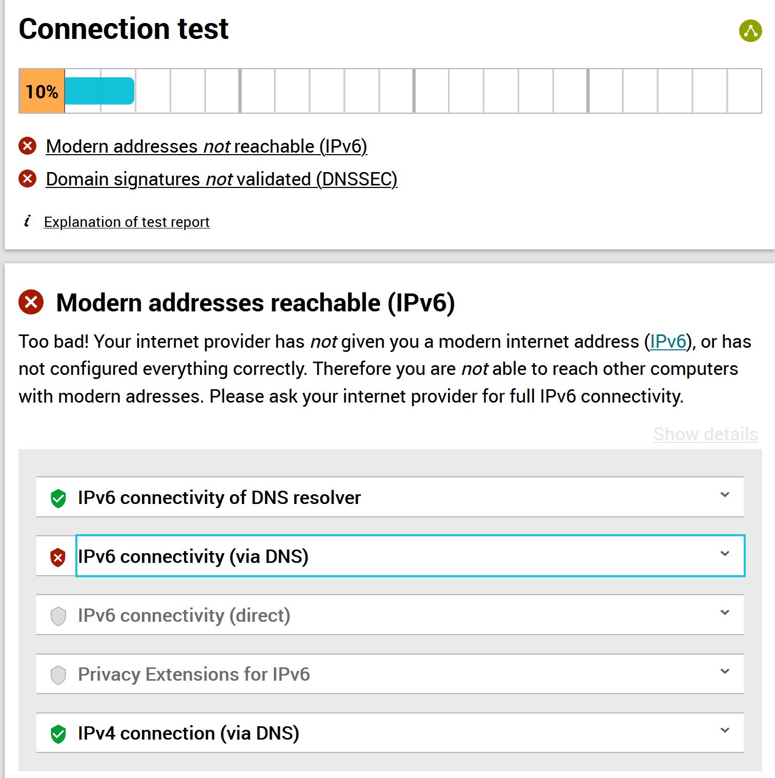

Ich habe irgendwie im Gefühl, dass die IP6 Problematik eine Ursache sein könnte.
Damit habe ich aktuell ein Problem...

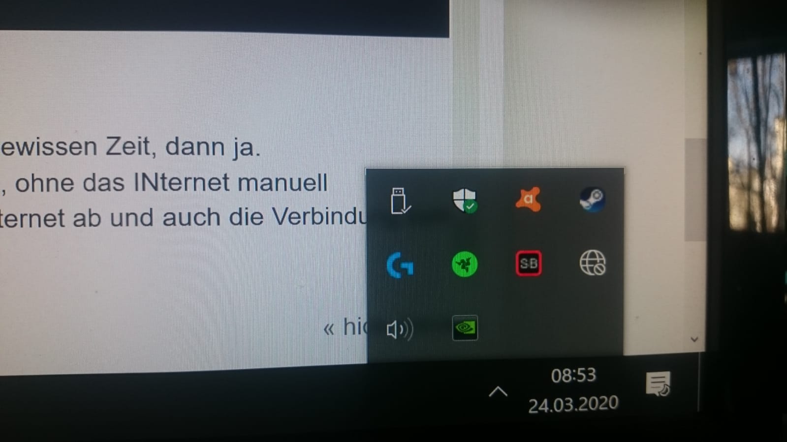

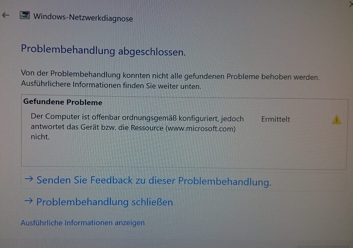

ich habe jetzt mal " b) das entsprechende Verhalten in Windows deaktivieren" durchgeführt.

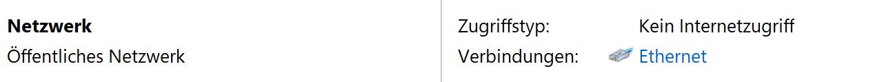

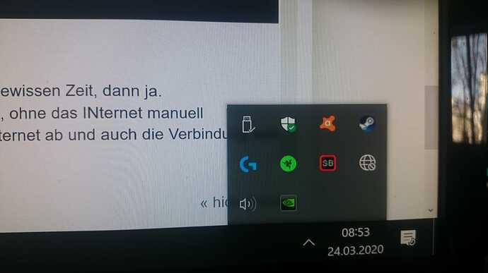

Interesannt ist nun, das ich Internet habe, aber windows mir das gar nicht anzeigt:
Die letzten Tage vor dem Ändern wurde mir dann wenisgtens dort das Symbol von Lanverbindung angezeigt.
Hier auch:

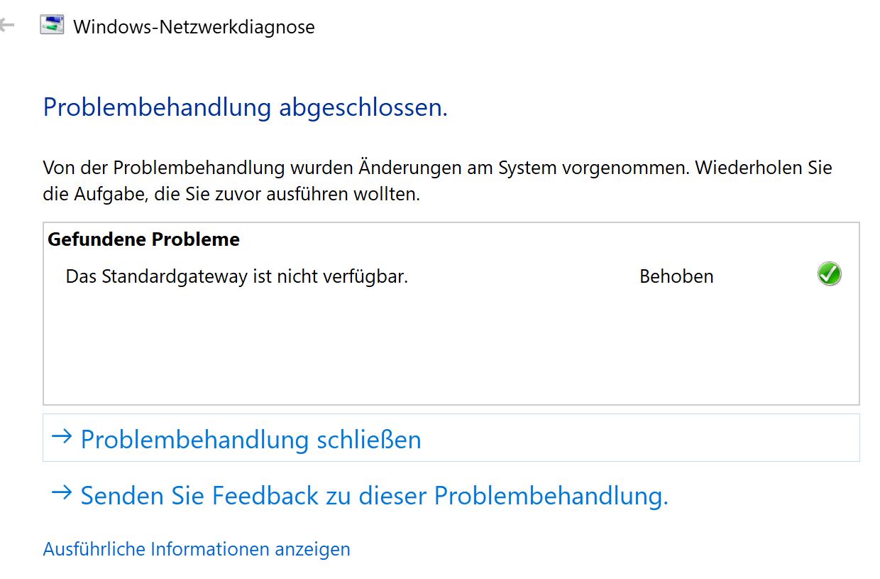

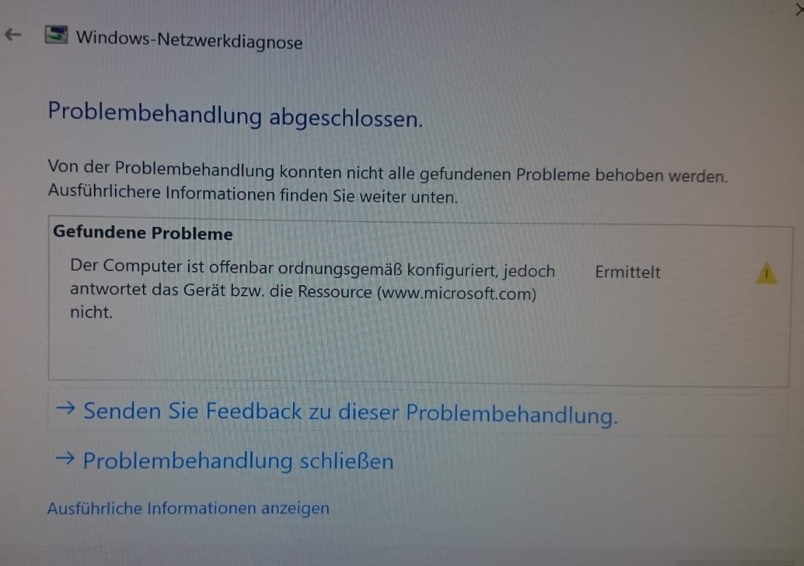

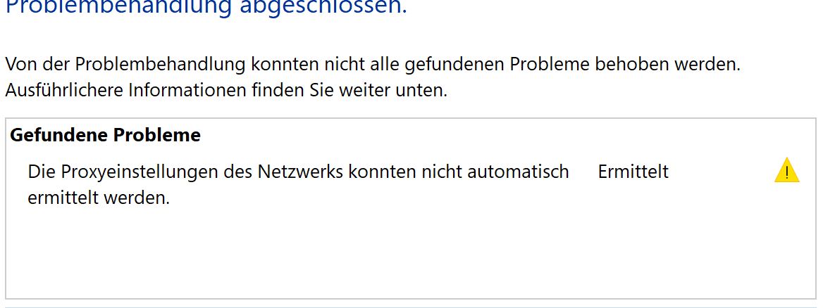

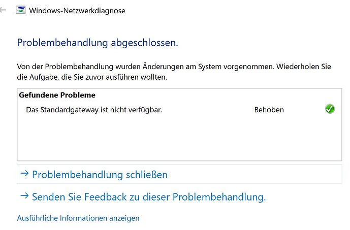

In der Problemlösung wird dann das nun angezeigt:
PC gerade wieder neu gestartet:
  1. kein Internet und auch keine Verbindung zum Pihole, Problemlösungen haben gewechselt:
Also irgendwie fragt noch immer nach microsoft.com, obwohl ich das deaktiviert habe!

Kann das an dieser IP6 Problematik liegen?
Und wieder ein Update:

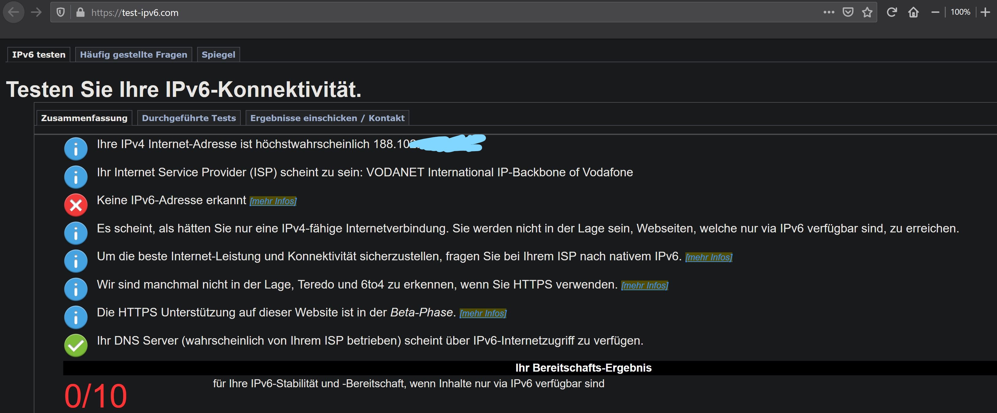

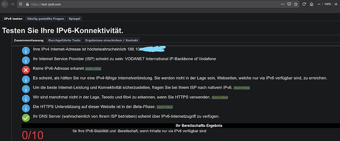

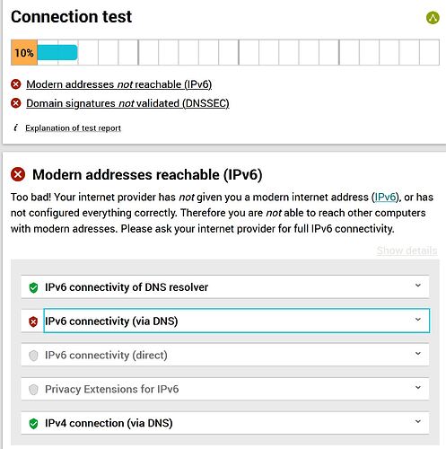

Habe jetzt mal versucht mein IPv6 zu reparieren, aber auch das geht nicht wirklich:
Im Grunde laufe ich über DSL und kann ja sowieso kein IP6 haben.
Gibt es wirklich niemanden, der da eine Idee hat, was ich machen kann? :disappointed_relieved:
Deine DSL-Leitung kann sowohl IPv4 als auch IPv6, wenn dein Provider beides zulässt, denn DSL hat nichts damit zu tun.
Beispiel: Ich habe an meiner Fritzbox 7490 einen normalen DSL-Anschluss der Telekom und habe sowohl v4 und v6.
Meiner Lebensgefährtin habe ich eine Fritzbox 6490 Cable an das Kabelnetz von UM/Vodafone angeschlossen. Dort gibt es nur einen DSL-Lite-Anschluss, der standardmäßig nur IPv4 kann.
