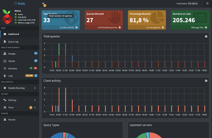

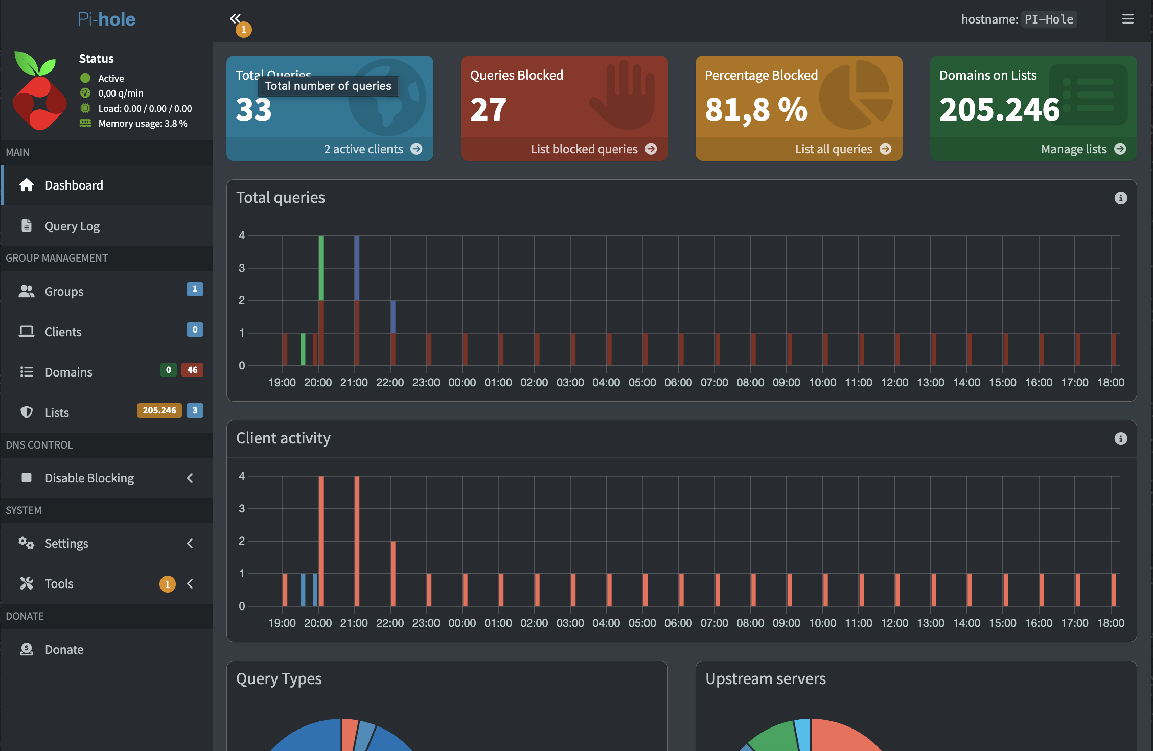

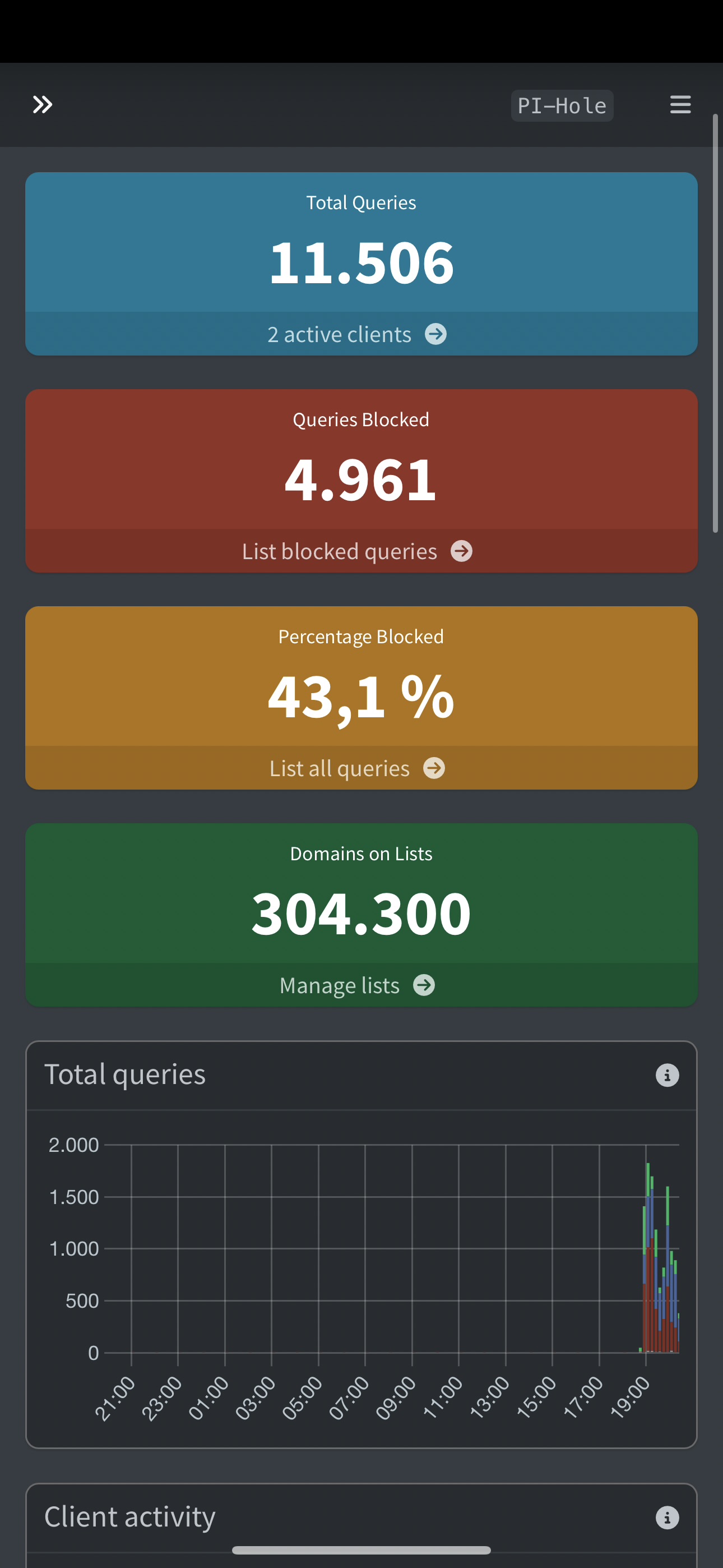

Am nächsten Tag wirkte es so als wenn nichts oder wenig geblockt wird, der log zeigt ja das was passiert aber die aktivitäten sehen mittlerweile komplett anders aus.
Siehe Screenshot

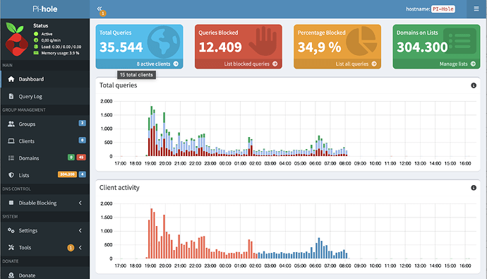

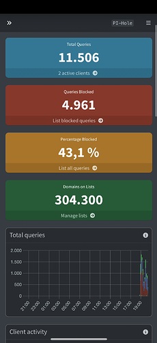

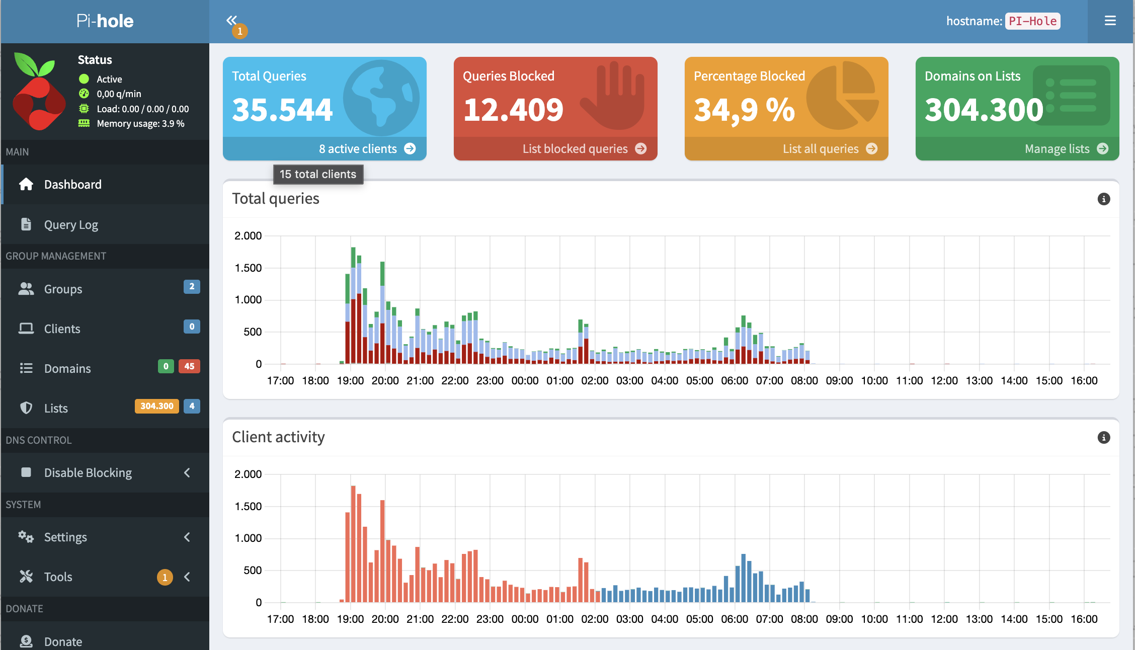

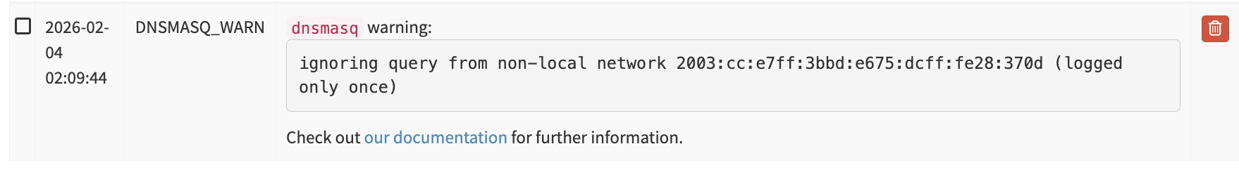

Mittlerweile sieht es so aus.
Es scheint zumindest irgendwas zu passieren.

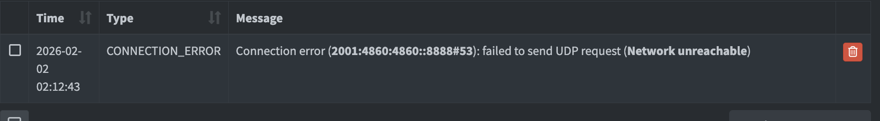

Neue Fehlermeldung gab es auch.
Scheint auch wieder nicht zu laufen.
Resetet der Router nach 24 Stunden, das er andere Adressen bekommt oder so?
Laut Debug Log verteilt Dein Router nach wie vor nur sich selbst als DNS-Server.
Dann hast Du wahrscheinlich die Upstream-DNS-Server Deines Routers konfiguriert (oft eine WAN/Internet-Option).
Welche IPv6-Adressen hast Du da eingetragen?
Öffentliche GUA-Adressen solltest Du möglichst vermeiden, da sich das Dir zugeteilte öffentliche IPv6-Präfix je nach ISP und Land ggf. regelmäßig ändern kann.
Und bietet Dein Router auch die Möglichkeit, lokale DNS-Server zu konfigurieren (meist eine LAN/DHCP-Option)?
Möglicherweise, je nach ISP und Land regelmäßig (in D oft nach ein bis drei Tagen), aber auch nach Verbindungsabbrüchen oder Router-Neustarts.
Deshalb solltest Du auch nicht die GUA verwenden (Bereich 2000::/3).
Nimm stattdessen eine ULA (Bereich fd00::/8 oder auch eine LLA (Bereich fe80::/10, wobei LLAs nur in einem flachen Netz mit genau einem Link funktionieren - in privaten Heimnetzen ist das meist der Fall).

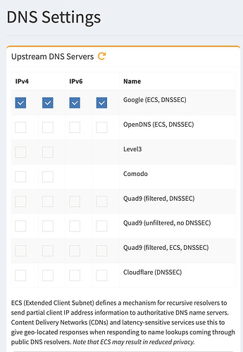

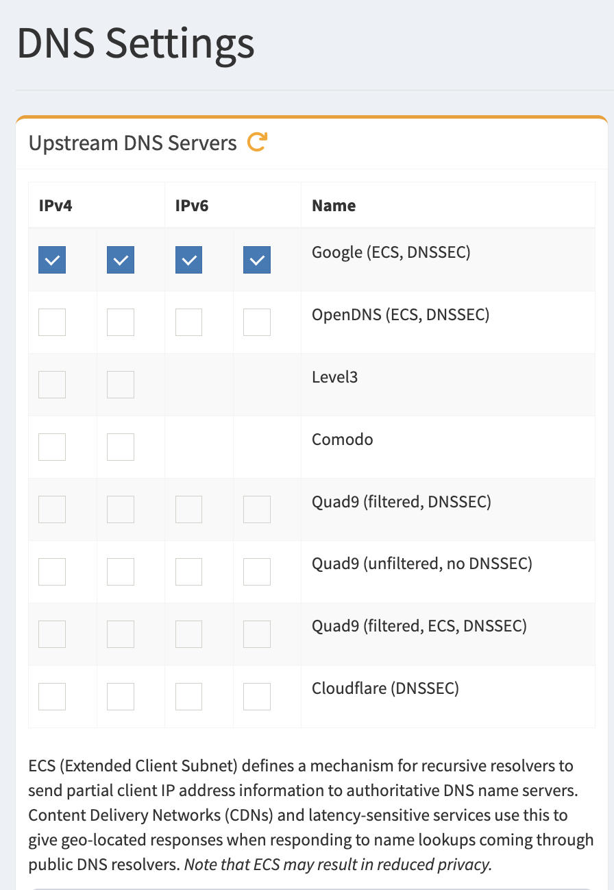

Ist das so richtig? Oder kann man im Pihole noch was einstellen was ich evtl nicht habe?
Die Upstream-DNS-Server in Pi-hole haben nichts mit Deiner Beobachtung zu tun.
