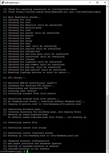

Hallo ich habe das gleiche Problem allerdings under dem Rasperry 1-2-und 3 er. Ich bleibe genauso wie Sie stehen und komme nicht mehr auf das Interface.
(ich habe gerade ein neues Themes deswegen eröffent, dieses wir noch von den Admins geprüft. Es dürfte diesem hier sehr nahe kommen. Sorry)
Nach der Installtion bleibt er so hängen. Und nichts geschieht mehr. Einen Zugrif auf das Interface habe ich somit auch nicht. Hier fehlen samt die Angaben des Passwortes und den Hinweis zur IP. Wie man es eingentlich gewohnt ist.
