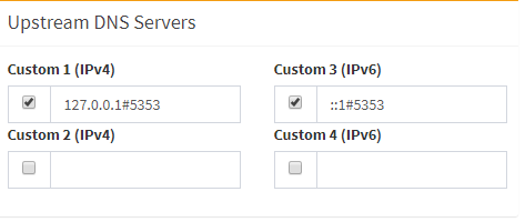

  PIHOLE_DNS_1=127.0.0.1#5353
  PIHOLE_DNS_2=::1#5353
passt nicht zu:
-rw-r--r-- 1 root root 1503 Apr 12 17:41 /etc/dnsmasq.d/01-pihole.conf
  server=127.0.0.1
  server=::1
Es fehlt die Angabe der Ports (also #5353).
Zeigt Pi-hole in seinen Upstream DNS Servers tatsächlich keine Ports an?
Dann solltest Du die dort (wieder) ergänzen, damit die Anfragen auch entsprechend an unbound gehen, d.h: 127.0.0.1#5353.
