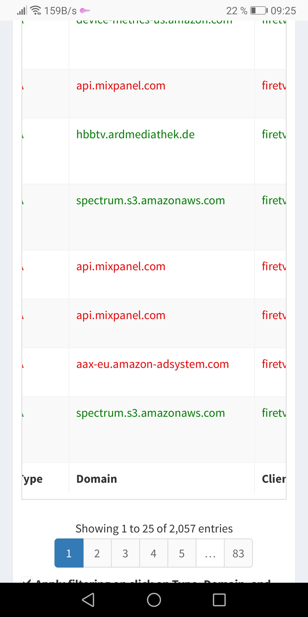

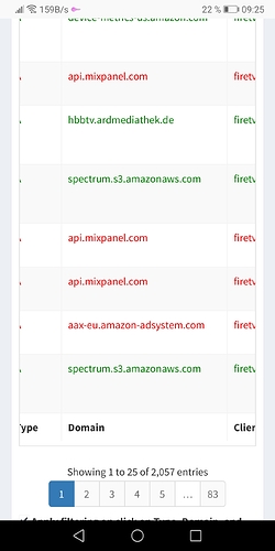

Rufe auf der Adminoberfläche unter "Tools" den Punkt " Tail pihole.log" auf. Dann starte im FireTV die jeweilige App. Du siehst dann live in der Adminoberfläche welche Anfragen kommen und was geblockt wird. So findest du die Problemdomain.
Alternativ kann man auch direkt nach dem Start der App auf der Adminoberfläche vom Pi-Hole auf "Query log" klicken. Geblockte Domains sind wunderbar rot markiert.
Jepp, war auch mein Plan. Wollte mal schauen, ob und was da so protokolliert wird.
Schaltet man das Gerät jedoch ein (meines war aus), so sehe ich zwei Seiten nur blockierte Google-Domains. Da weiß ich nicht, was davon nun ggf. wirklich zur App gehört.
Versuch es mit imasdk.googleapis.com in der Whitelist. Danach funktioniert es bei mir.

Für alle die wieder Probleme mit nicht weiter laufenden Mediatheken haben...
aax-eu.amazon-adsystem.com
ad.71i.de
de.ioam.de
hbbtv-track.redbutton.de
script.ioam.de
79423.analytics.edgesuite.net
Quelle:
Danach ging es bei mir wieder nachdem die imasdk.googleapis.com alleine nicht mehr geholfen hat.
Gruß
Bei mir ist nur hbbtv-track.redbutton.de NICHT blockiert und Firetv und ARD Mediathek funktioniert.
