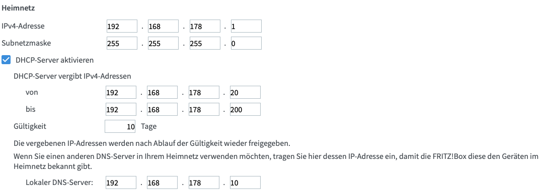

Vor kurzem habe ich Pi-hole (Pi-hole [v5.13] FTL [v5.18.2] Web Interface [v5.16]) auf meinem Pi4 mit Raspbian GNU/Linux 10 (buster) von einer Konfig für ASUS RT-AC68U auf Fritzbox 6660 Cable migriert. Auf dem Pi läuft nur diese paar Jahre alte One-Step Automated Install, kein Docker. DHCP Server ist nur die Fritzbox.
Fritzbox → 192.168.178.1
Pi/Pi-hole → 192.168.178.10 + 2a02:3102:c340:ba0:f00e:4a6f:a335:6814 + fe80::a5c4:a851:99c0:6b79
DNSv4-Server → 192.168.178.10

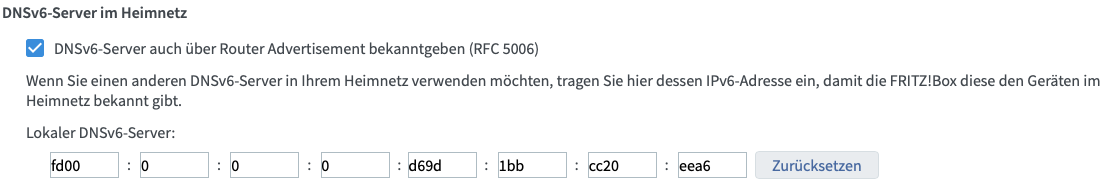

DNSv6-Server → 2a02:3102:c340:ba0:f00e:4a6f:a335:6814 und fe80::a5c4:a851:99c0:6b79
DNS-Rebind-Schutz → 192.168.178.10 und pi.hole

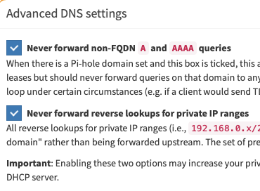

IPv4 und IPv6 hatte ich gem. Pi-hole Docs konfiguriert:
In Pi-hole:
Bis auf Update Gravity (pihole -g), und das Anzeigen der Hostnamen in Pi-hole statt IP-Addressen, läuft das:

Der Fehler war vermutlich ein Klassiker :wink:, nämlich die Fritzbox gleichzeitig für "Pi-hole als DNS Server via DHCP an Clients verteilen" und "Pi-hole als Upstream DNS Server der Fritz!Box" konfiguriert zu haben :see_no_evil: .

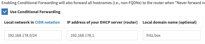

Ja, so ist es. Es klingt, als hättest du unsere Anleitung genutzt - aber die Warnungen übersehen?
Die Fritz!Box darf mit dieser Konfiguration nicht als Upstream DNS Server im Pi-hole eingestellt werden. Dies würde zu einem DNS Loop führen, da Pi-hole dann die Anfragen an die Fritz!Box senden würde, welche sie wiederum an Pi-hole senden würde.
