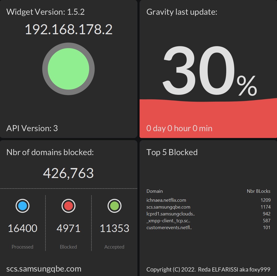

Mit der neuen Konfiguration jetzt sind es unter 3 min bis das durch ist.
Bei der alten mit 12Mio Domains waren es 15-20min.
Den Fehler habe anscheinend mittlerweile behoben, in dem ich die Zeit hoch gesetzt und dann wieder runter gesetzt habe.
Allerdings kann ich seid dem keine Bewegung mehr sehen, die von dem Raspberry ausgehen.
Auch im Query Log habe ich entsprechend keine Abfragen mehr gesehen, welche auf ein Update der Gravity hinweisen.
Ich habe mir das Widget für Windows runter geladen, da steht drin unter Last Gravity Update 0 Day 0 Hour 0 Min
Hab ich jetzt einen neuen Fehler?

"seit dem ..." - seit der Neuinstallation? Das ist so korrekt. Vor einiger Zeit wurde entschieden, dass Pi-holes sich nicht mehr selbst als DNS Server nutzen sollen, da vielfach vorgekommen ist, dass bei Nutzern mit Millionenlisten oder auch bei anderweitig falschen Konfigurationen dann entsprechend keine Namensauflösung mehr auf der lokalen Maschine möglich war. Dies hat den Support dann unnötig erschwert. Du kannst bei der statischen Adressvergabe einfach das Pi-hole als fixen DNS Server (127.0.0.1) mit vergeben, dann ist das auch wieder richtig.
BeeJay:
Davon habe ich bislang nichts gehört, es wird eine Entwicklung aus der Community sein. Keine Ahnung, ob das korrekt funktioniert. Tipp: Du erhälst diese Information im Pi-hole wenn Du mit der Maus über das Feld "Domains on Adlists" fährst:

Hier habe ich das gefunden:
https://www.reddit.com/r/pihole/comments/s5d33x/pihole_widget_live/
dort steht das selbe drin, 00:00 seit dem letzten Update

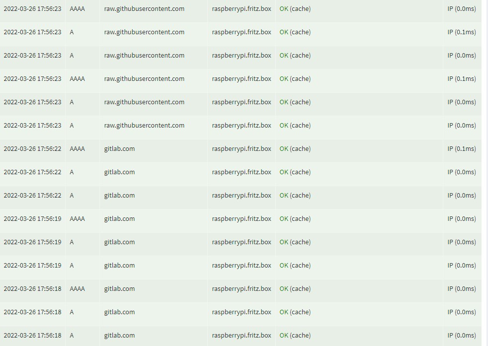

"seit dem ..." - seit der Neuinstallation? Das ist so korrekt. Vor einiger Zeit wurde entschieden, dass Pi-holes sich nicht mehr selbst als DNS-Server nutzen sollen, da mehrfach vorgekommen ist, dass bei Nutzern mit Millionenlisten oder auch bei diversen falschen Konfigurationen dann entsprechend keine Namensauflösung mehr auf der lokalen Maschine möglich war. Dies hat den Support dann unnötig erschwert. Du kannst bei der statischen Adressvergabe einfach das Pi-hole als fixen DNS Server ( 127.0.0.1 ) mit vergeben, dann ist das auch wieder richtig.
Warum hatte ich dann nach der Neuinstallation dann immer wieder DNS-Anfragen an die Domains wo die Adlisten hinterlegt sind? Siehe Bild oben.

kann es sein, das das Gravity Update über den Cronjob länger dauert, als wenn man das manuell startet?
weil zwischendurch habe ich da mal eine Zahl stehen, wo du meintest, aber habe ich noch nicht über 1h gesehen.
