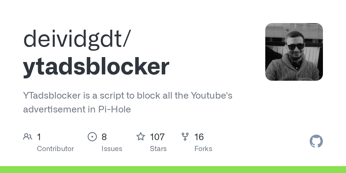

Hast du irgend ein Script laufen, dass mit Pi-hole bzw. dessen gravity.db interagiert?
Ich hatte mal den YoutubeAdsBlocker laufen gehabt, aber der ist in dem BackUp nicht drin gewesen
Hier der Link, wo ich das Skript her habe:
https://github.com/deividgdt/ytadsblocker
