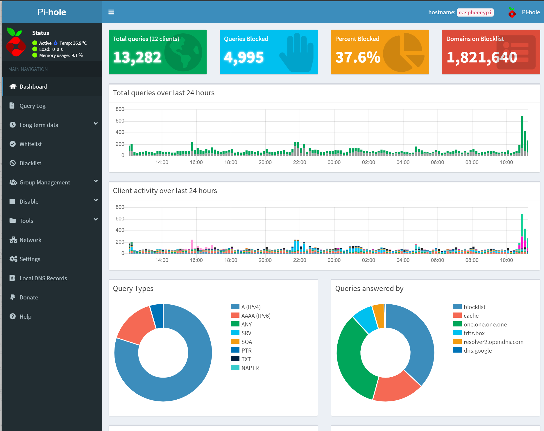

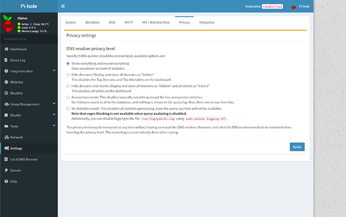

Hallo zusammen, ich habe das Problem dass mein Pihole seit dem Update nicht mehr alles so Blockt wie vorher . ich habe es nach Anleitung Installiert und Besitze leider keine Großartigen Programmierkenntnisse. Ich hoffe mir kann da jemand weiterhelfen. Ich nutze die Statistikfunktion also das mit den Balken um zu sehen welche Geräte viel Werbung laden wollen. das geht aber scheinbar auch nicht mit jeder Konfiguration. hab mal einige bilder angehangen vielleicht hilft das.

Woran genau merkst du, dass er jetzt weniger blockiert? Siehst du wieder Werbung? Oder haben sich nur die Zahlen auf dem Dashboard geändert?

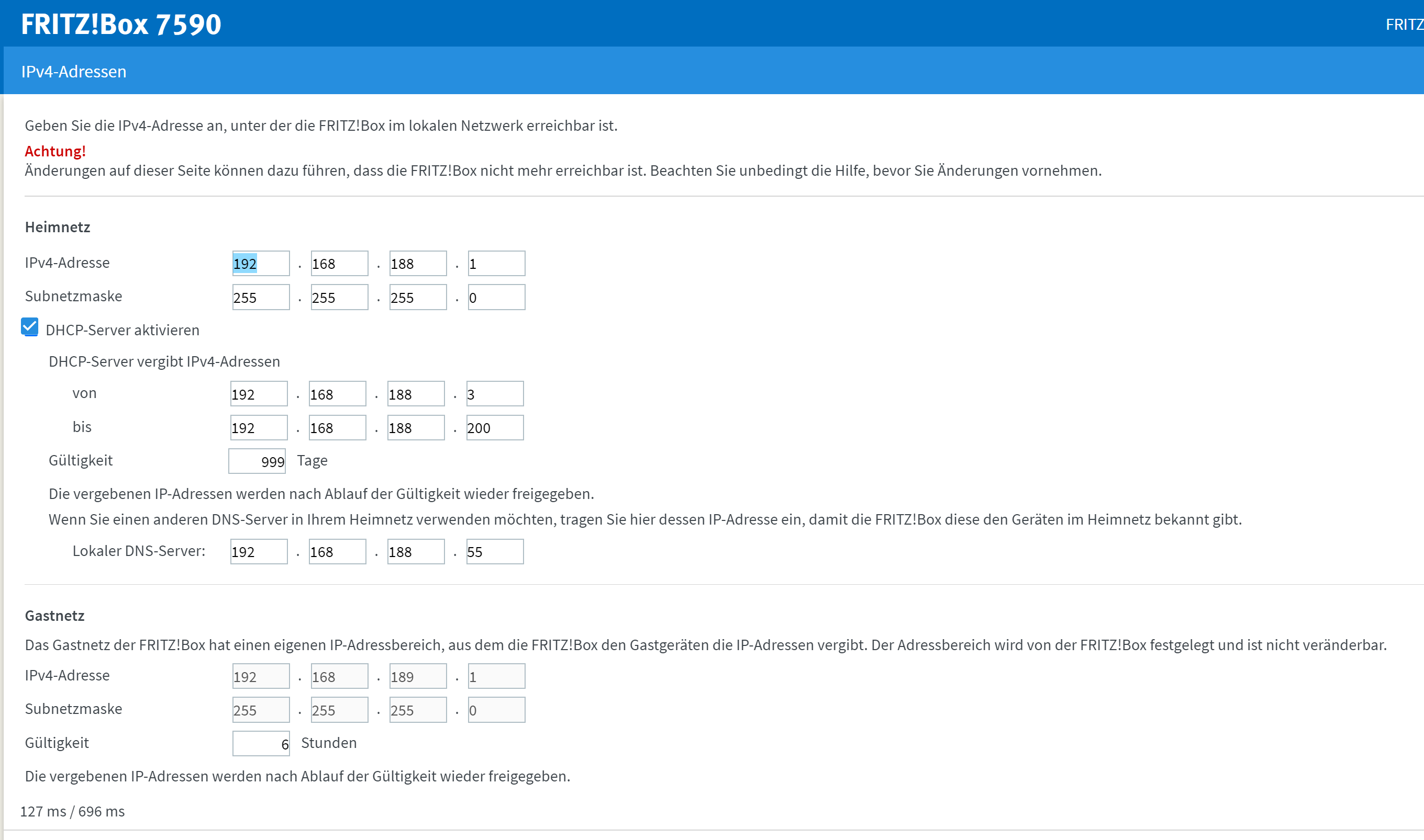

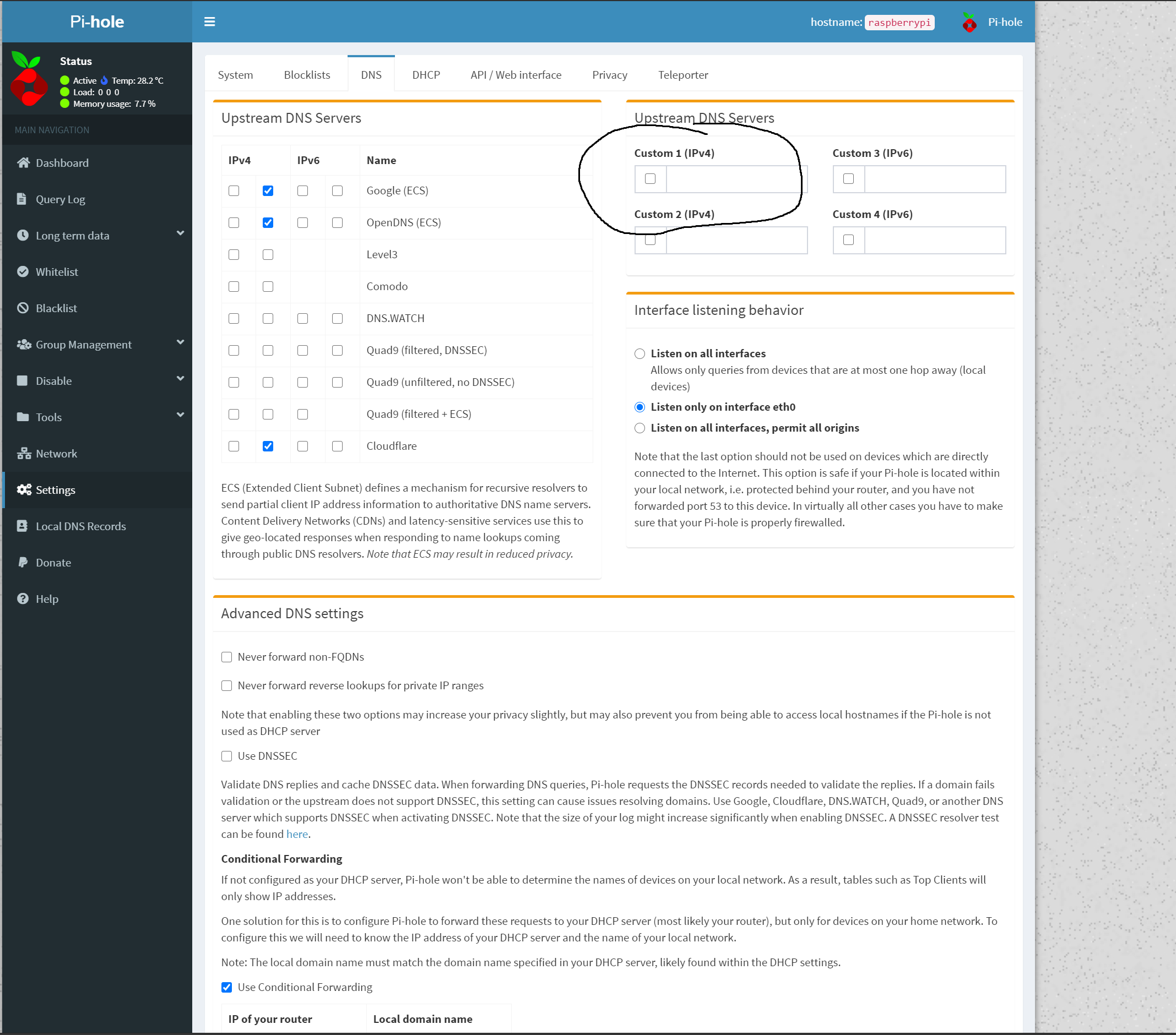

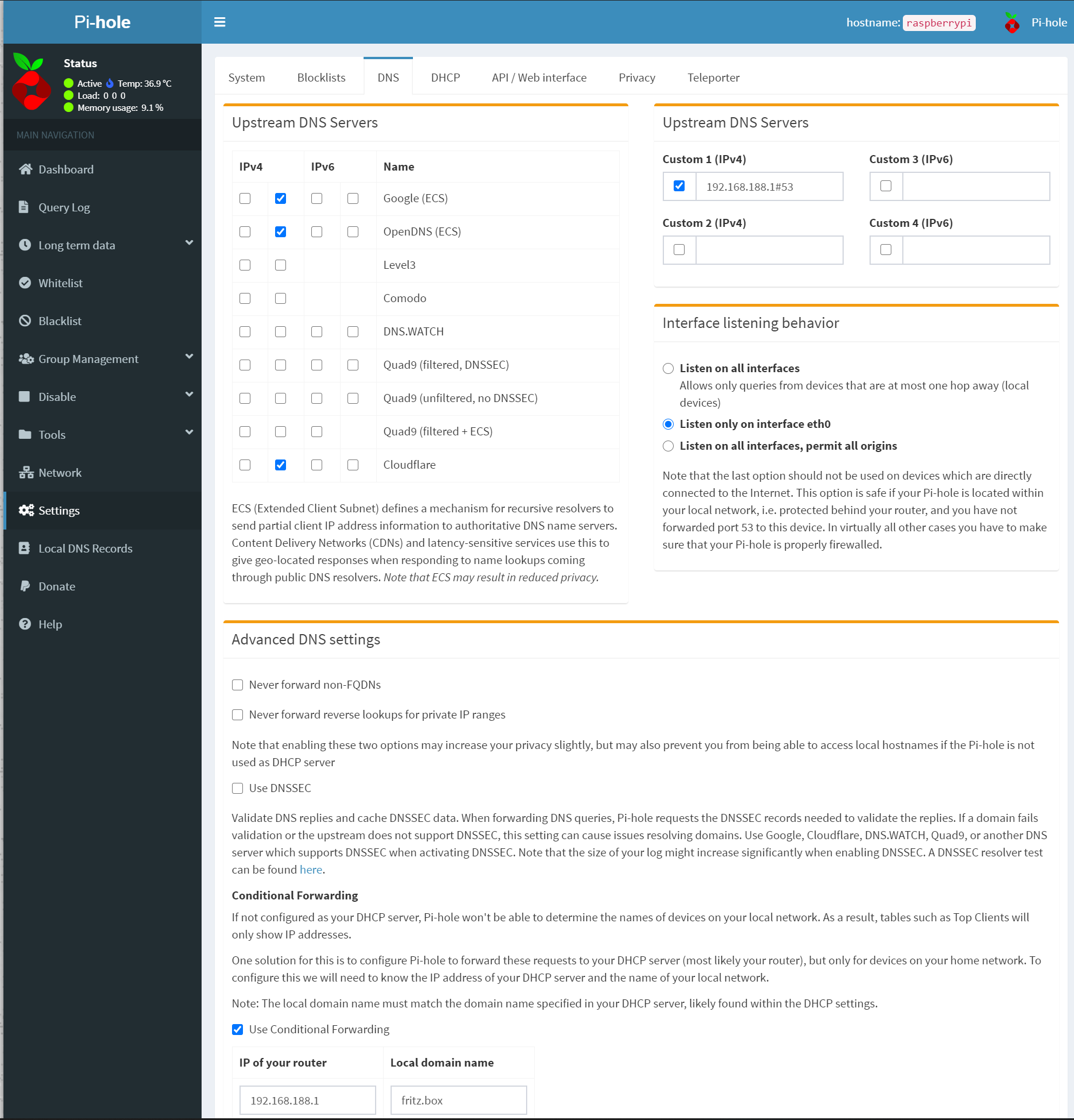

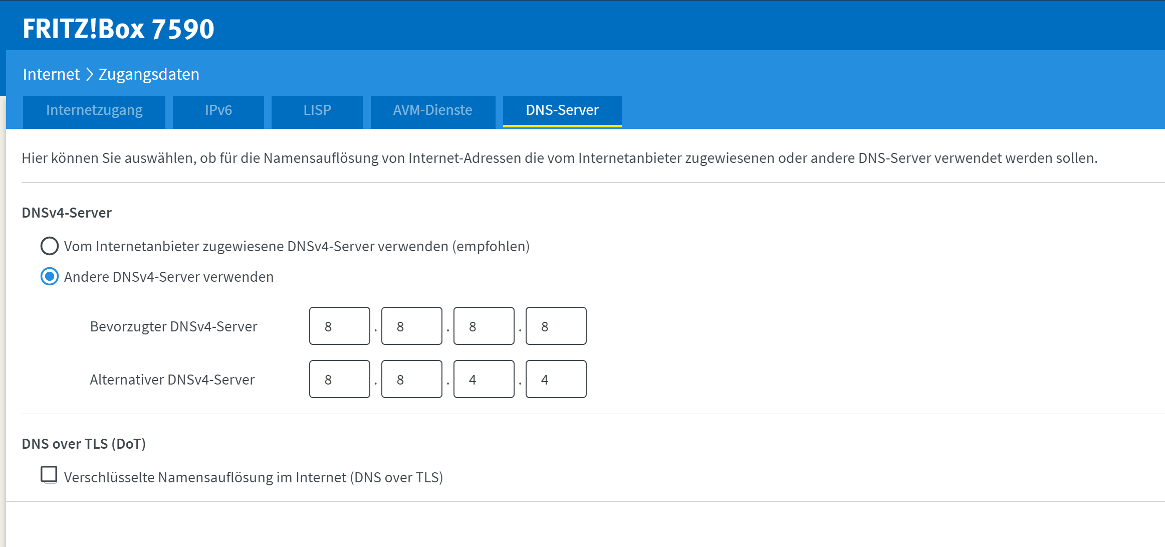

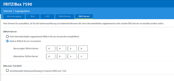

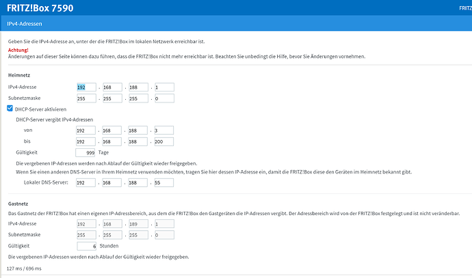

Deine Konfiguration sieht nicht schlecht aus. Du verteilst Piholes IP (192.168.188.55) als DNS Server per DHCP (Fritzbox) an deine Clients. Im Pihole selbst hast du die Fritzbox (192.168.188.1) als Upstream DNS eingetragen (und zusätzlich Google, Open DNS und Cloudflare). Die Fritzbox selbst sendet die Anfragen dann an 8.8.8.8 und 8.8.4.4 weiter.
Das ist also etwas doppelt gemoppelt (und leicht inkonsistent): warum Google als direkten Upstream oder für mache Anfragen erst FB und dann an Google?
Zusätzlich hast du Conditional Forwarding aktiv - das brauchst du nicht, falls deine FB der alleinige Upstream des Piholes wäre.
Ich würde mich entscheiden: entweder gehen alle Upstream Anfragen vom Pihole an die Fritzbox oder gar keine. Je nachdem müsstest du nur die FB drinstehen lassen oder halt entfernen.

ok also habe ich das jetzt richtig verstanden dass ich die fritzbox aus dem pihole löschen kann und dann funktiojniert das trozdem? Edit:
also quasi wie im bild?Ja, sollte trotzdem funktionieren.

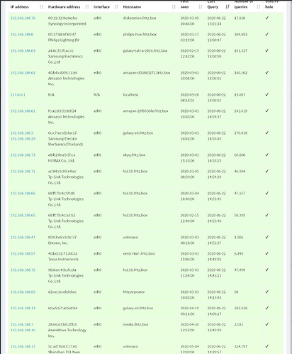

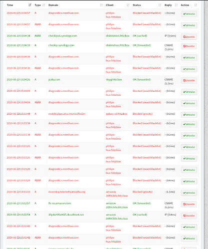

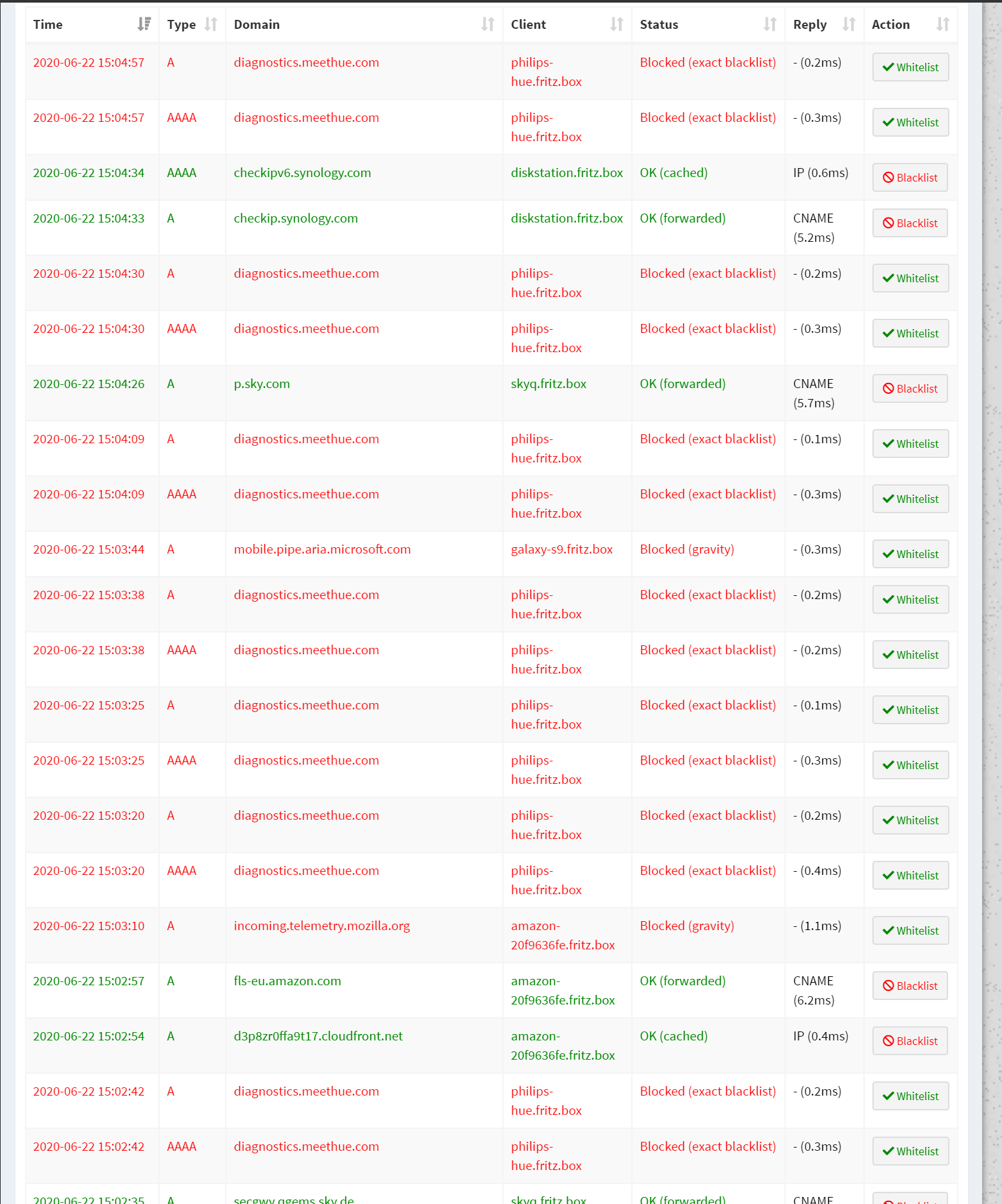

Wenn du sonst nichts geändert hast, wahrscheinlich. Allerdings lässt pihole mit dem Update nicht einfach mehr Werbung durch. Schau mal in die Netzwerkübersicht, ob dein Client Pihole überhaupt nutzt und wenn ja, dann im Query log, welche Domains der Client mit Werbung anfordert.
was kann ich denn machen wenn er es nicht nutzt? eigentlich soll ja ausnahmslos alles das Pihole nutzen! und das Handy ist mal drin aber es is voll mit werbung

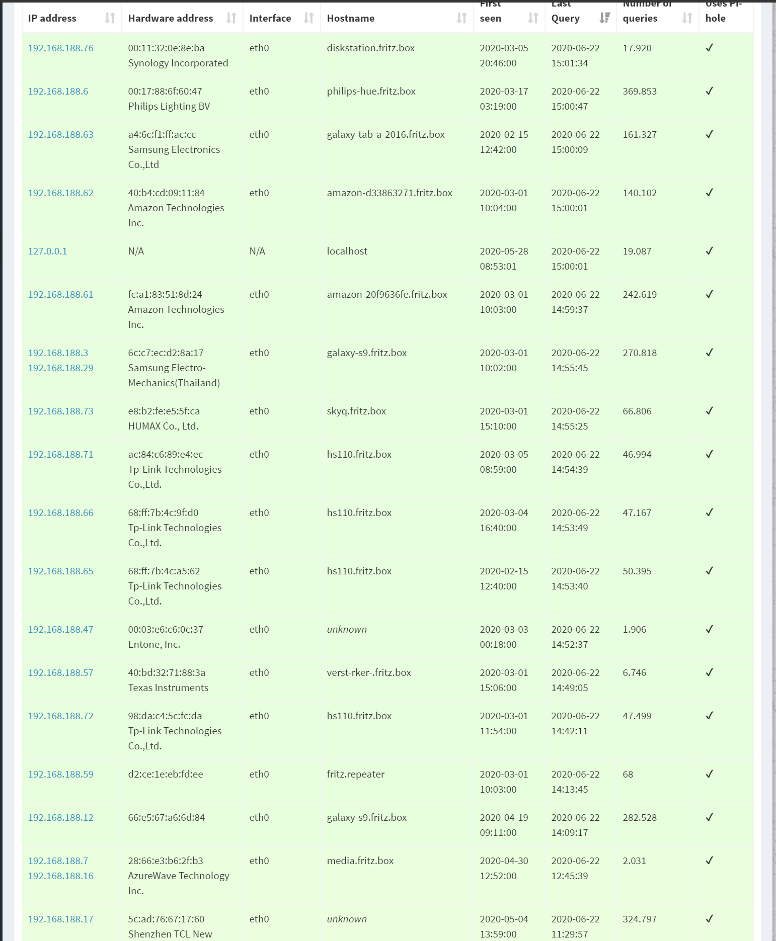

Auf dem ersten Bild nutzen alle sichtbaren Geräte Pihole. Ist da auch der Client dabei, auf dem du die Werbung siehtst?
Auf dem Auszug des Query Logs wird sehr viel geblockt.
ja das Galaxy S9 ist dabei weiter unten. wir nutzen halt sehr viel werbeverseuchte apps die mit dem pihole normalerweise erträglich sind, Megalol z.B oder wetter.net, vielleicht sieht das deswegen so viel aus normalerweise ist das deutlich mehr (blockrate ca 70 %) . Es wird aber auch extrem viel von den phillips hue lampen geblockt, die funktionieren aber einwandfrei, und lassen sich auch steuern.

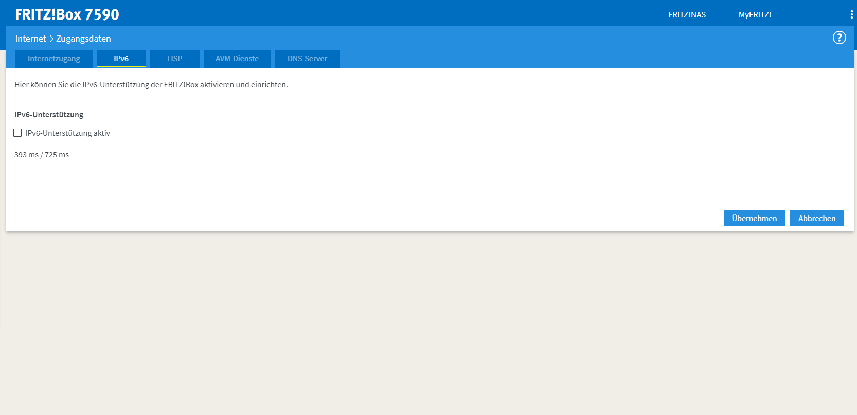

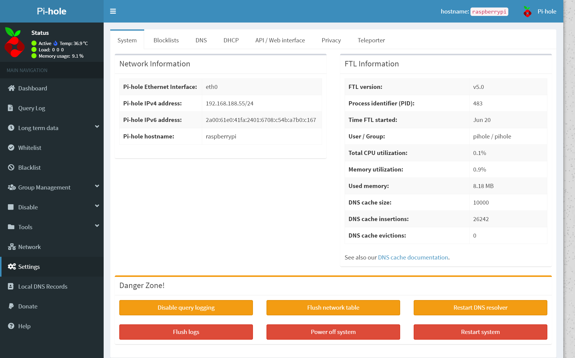

Kann es sein, dass Anfragen per IPv6 direkt über die Fritzbox aufgelöst werden und so den Pihole umgehen? Das Fenster wo das für IPv6 eingestellt wird, fehlt bei den Screenshots. Aber dein Pihole hat ne IPv6 bekommen, also haben deine anderen Geräte vermutlich auch IPv6.
Ich glaube ipv6 ausgeschaltet zu haben weil ich mit der Einrichtung nicht klar kam.! eigentlich müsste es doch reichen wenn der haken da weg ist oder?
Ja, müsste reichen.

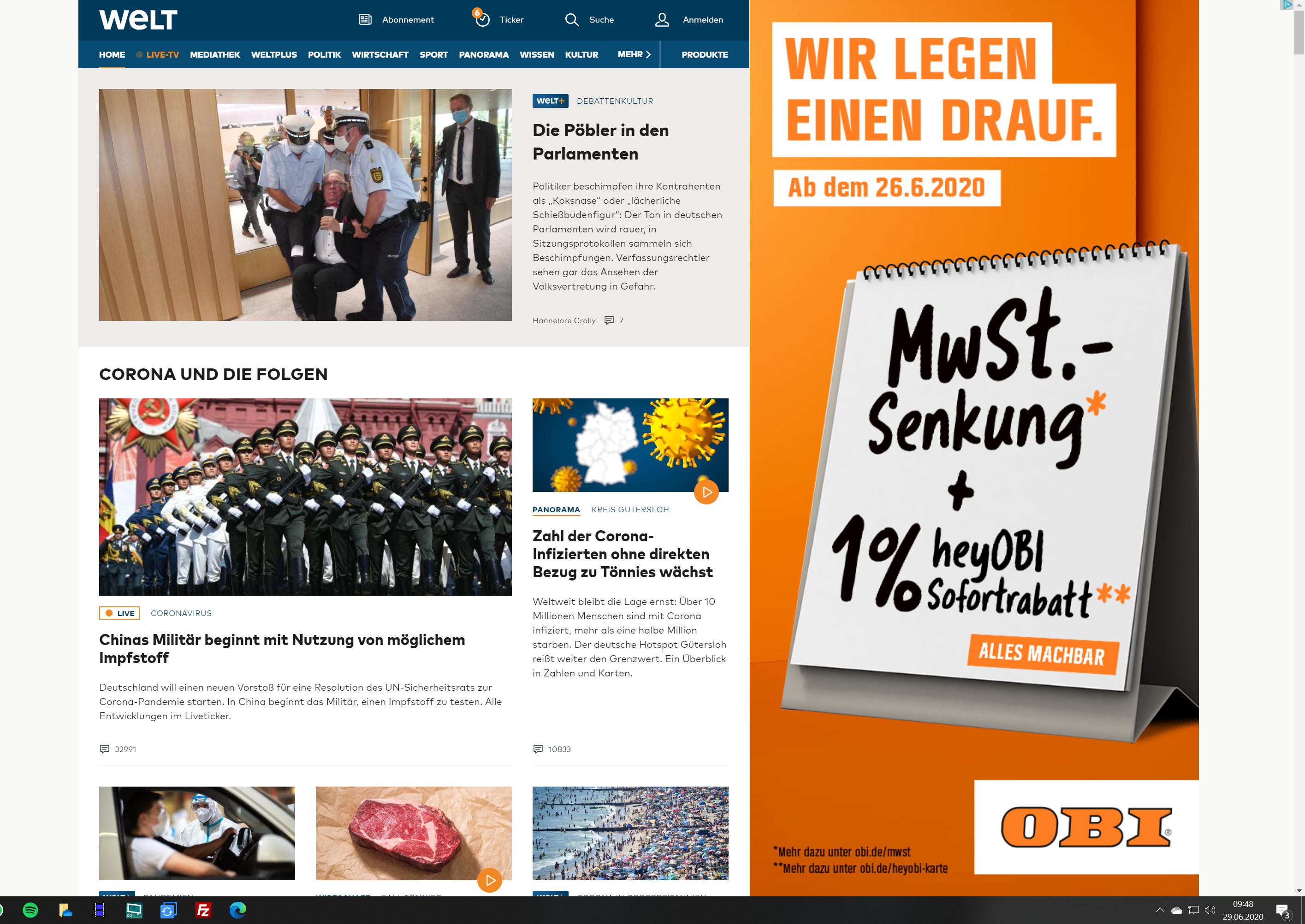

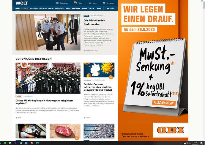

ja ich sehe sogar viel Werbung ,und auch da wo ich eigentlich dachte einmal werbefrei gewesen zu sein.
.Welchen Browser nutzt du?
welt.de liefert viel Werbung über die eigene Domain aus. uBlock Origin (Chrome) gibt diese Domains aus:

Teste die mal nach und nach oder installiere dieses AddOn. Das gibt es für jeden Browser.
pihole kann halt "nur" Domains blocken, für das Finetuning wie seiteninterne Werbescripte etc. braucht es weitere Tools. uBlock ist eins davon und SEHR hilfreich....
