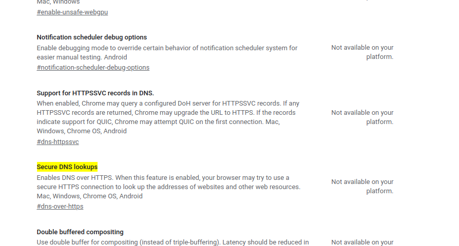

Du gibt im Chrome in der Adresszeile
chrome://flags/#dns-over-https ein und schaltest es dort aus.

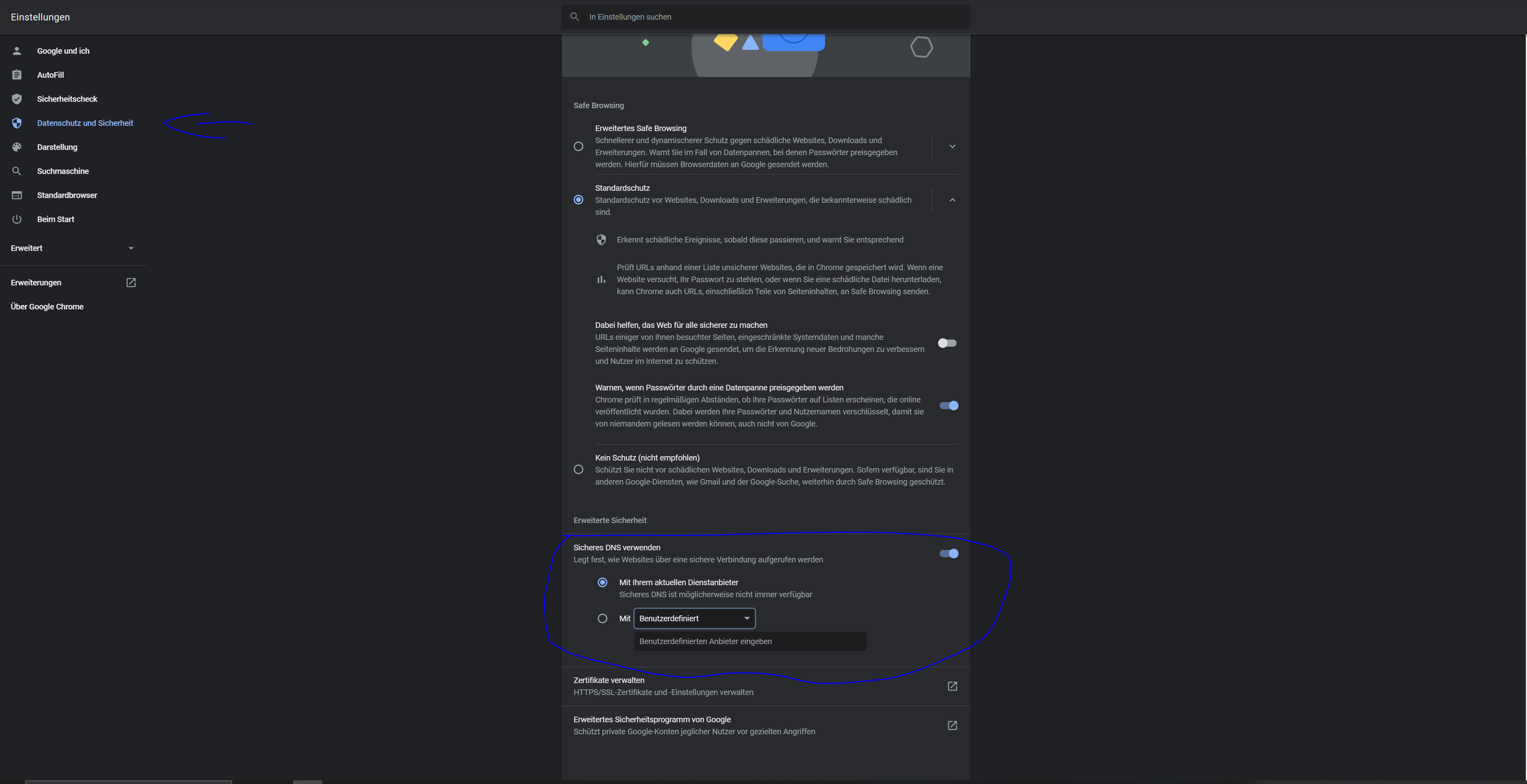

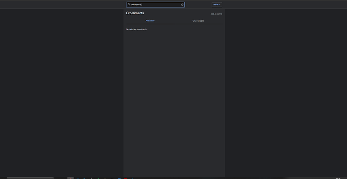

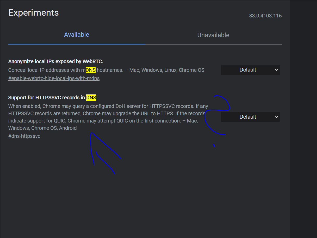

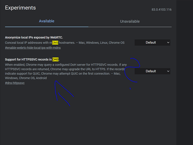

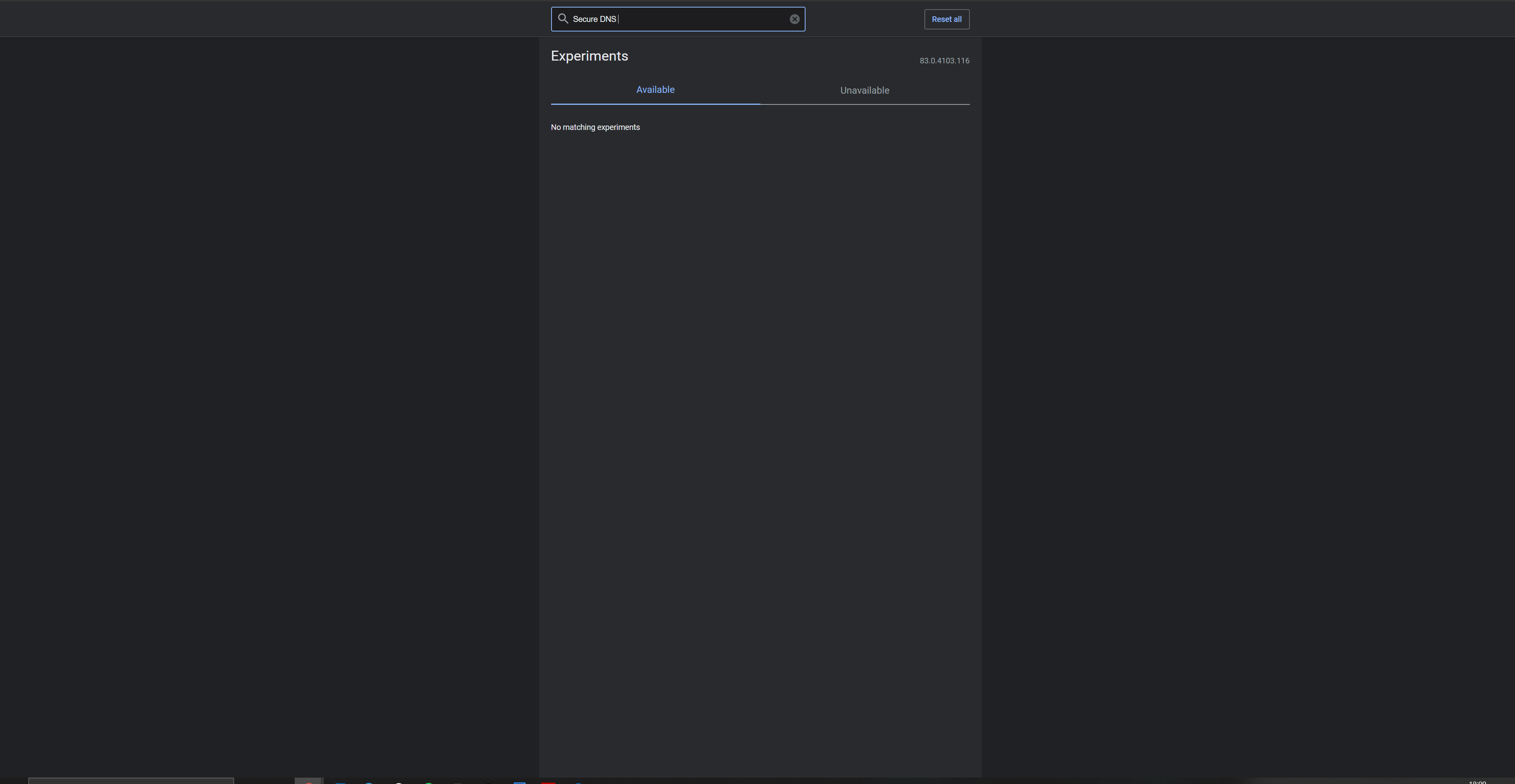

das ?
das gibt es bei mir nicht. version 83
Mit dem offiziellen Roll-out von DNS-over-HTTPS (DoH) in Version 83 gibt es in Chrome/Chromium eine neue Option Use secure DNS. Diese sollte über Chrome | Settings | Privacy and security bzw. chrome://settings/privacy erreichbar sein.
Möglicherweise wird diese Option nicht für alle Chrome-Benutzer angezeigt. In diesem Fall soll angeblich das Setzen des folgenden Flags helfen: chrome://flags/#privacy-settings-redesign.
Danke Funktioniert jetzt muss ich nur noch die werbung von den anderen Geräten weg bekommen sprich tv ps4 handy etc
