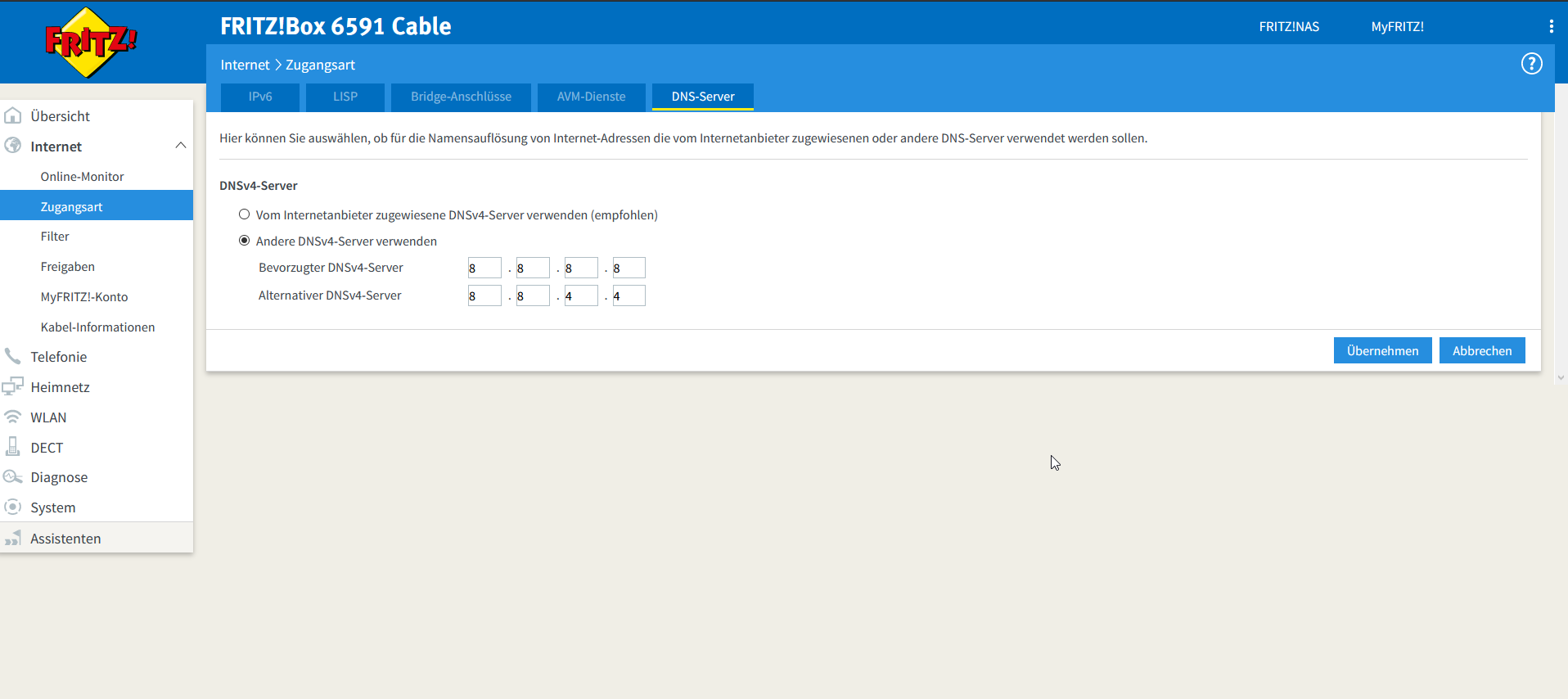

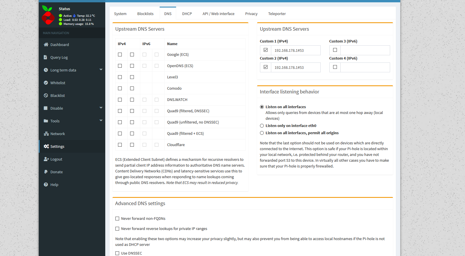

Meine Einstellungen: Im PiHole habe ich bei den DNS Server die IP Adresse von meiner Fritzbox angegeben. (Hinten das #53 wurde automatisch hinzugefügt). Und in der FritzBox habe ich die beiden IPv4 Adressen vom Google DNS angegeben. (Bilder unten)

Deine Fritzbox verteilt jetzt die DNS Server von Google an die Clients somit wird natürlich nichts von PiHole Blockiert.
Du musste in der Fritzbox bei DNS Server die IP von PiHole angeben (Bevorzugt = PiHole, Alternativ = leer lassen) und in PiHole machst du am einfachsten die Custom DNS Server raus und nimmst erst mal einen von links zum anklicken.

Du hast Deine FritzBox als Upstream-DNS-Server für Pi-hole und Google's DNS-Server als Upstream-DNS-Server für Deine FritzBox angegeben - das ist soweit eine gültige Konfiguration. Sie ist aber nicht vollständig.
Deine FritzBox ist nämlich nach wie vor der lokale DNS-Server für alle Deine Geräte.
Dies musst Du in der Fritzbox ändern, und zwar unter
Heimnetz | Heimnetzübersicht | Netzwerkeinstellungen | IPV4-Adressen
Dort müsstest Du dann die Pi-Hole IP-Adresse als lokalen DNS eintragen.
Wenn in Deiner Fritzbox die IPv6-Unterstützung aktiviert ist, musst Du das außerdem analog auch noch für die IPv6-Adressen konfigurieren. Dabei aber bitte die IPv6-Adresse des Pi-holes verwenden, die mit dem ULA-Präfix beginnt.
Alternativ kannst Du auch stattdessen die lokale Unterstützung von IPv6 in der Fritzbox deaktivieren.
Edit:
Um sicher zu gehen, dass die geänderten Einstellunge auf den Geräten (PC. Laptop, Smartphone,...) in Deinem Heimnetz ankommen, solltest Du Deine Geräte dazu bringen, ihr DHCP-Lease zu erneuern, entweder durch Trennen und erneutes Verbinden des WLAN oder durch ein Reboot des entsprechenden Geräts.
