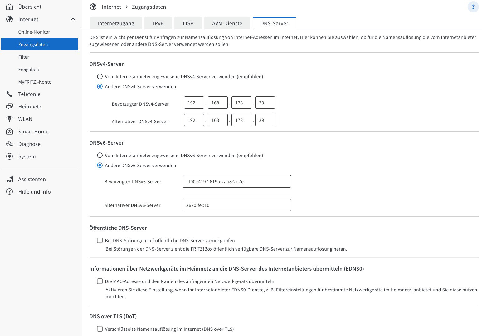

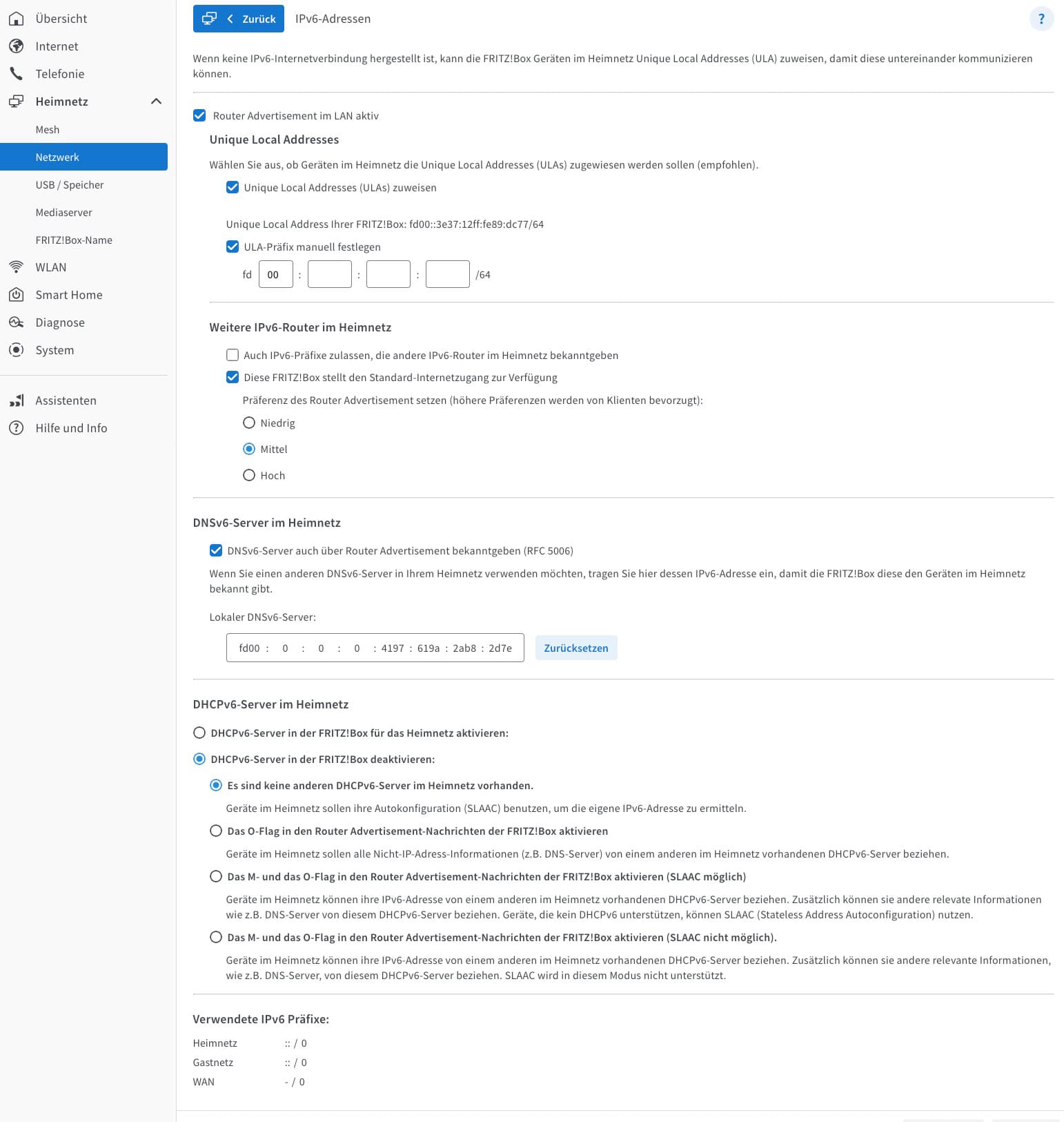

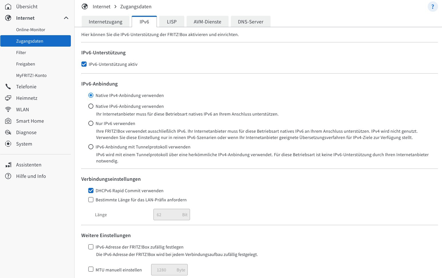

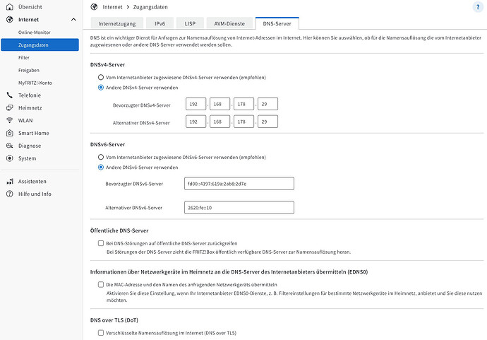

Hier ein paar Screenshots der m.W. relevanten FRITZ!Box-Einstellungen:
https://tricorder.pi-hole.net/9CWYQfSa/
Was ich so sehe, bist du nicht weit weg vom funktionierenden Pi Hole.
Die DNSv6 Server müssen beide identisch sein, hier der "Alternativer DNSv6 Server".

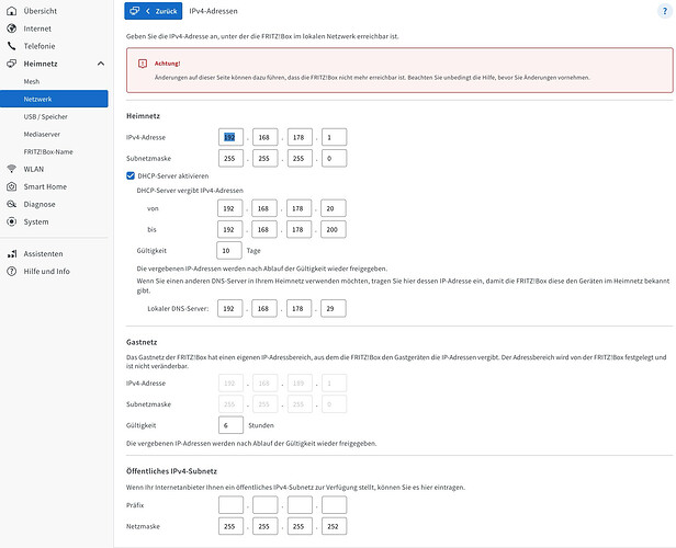

Hat der Pi eine feste IPv4 Adresse in der Fritzbox?
Alternative: IPv6 in der Fritzbox (im Heimnetz) komplett abschalten.

Unter Internet | Zugangsdaten | DNS kannst Du die DNS-Server des Internetanbieters verwenden. Dies sind die von der Fritzbox verwendeten DNS-Server. Wenn hier Pi-hole eingetragen bleibt, kann es u.U. zu einer partiellen DNS-Endlosschleife kommen, z.B. sofern gleichzeitig Pi-holes Conditional Forwarding zur Fritzbox aktiviert wird.

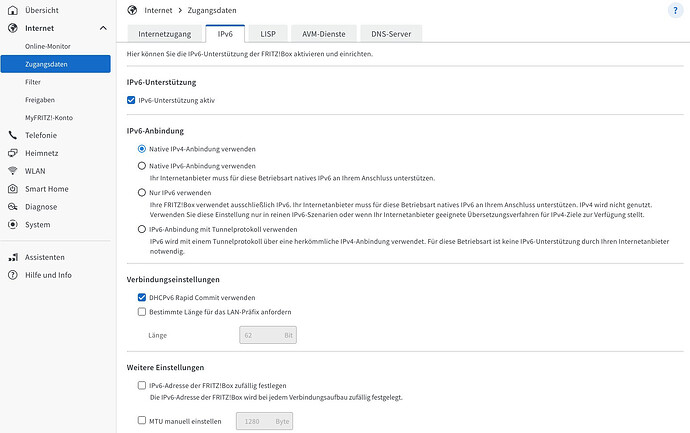

Dein Netzwerk hat keine IPv6-Verbindung ins öffentliche Internet.
Du solltest daher die IPv6-DNS-Server aus Pi-holes Upstream DNS Server entfernen:

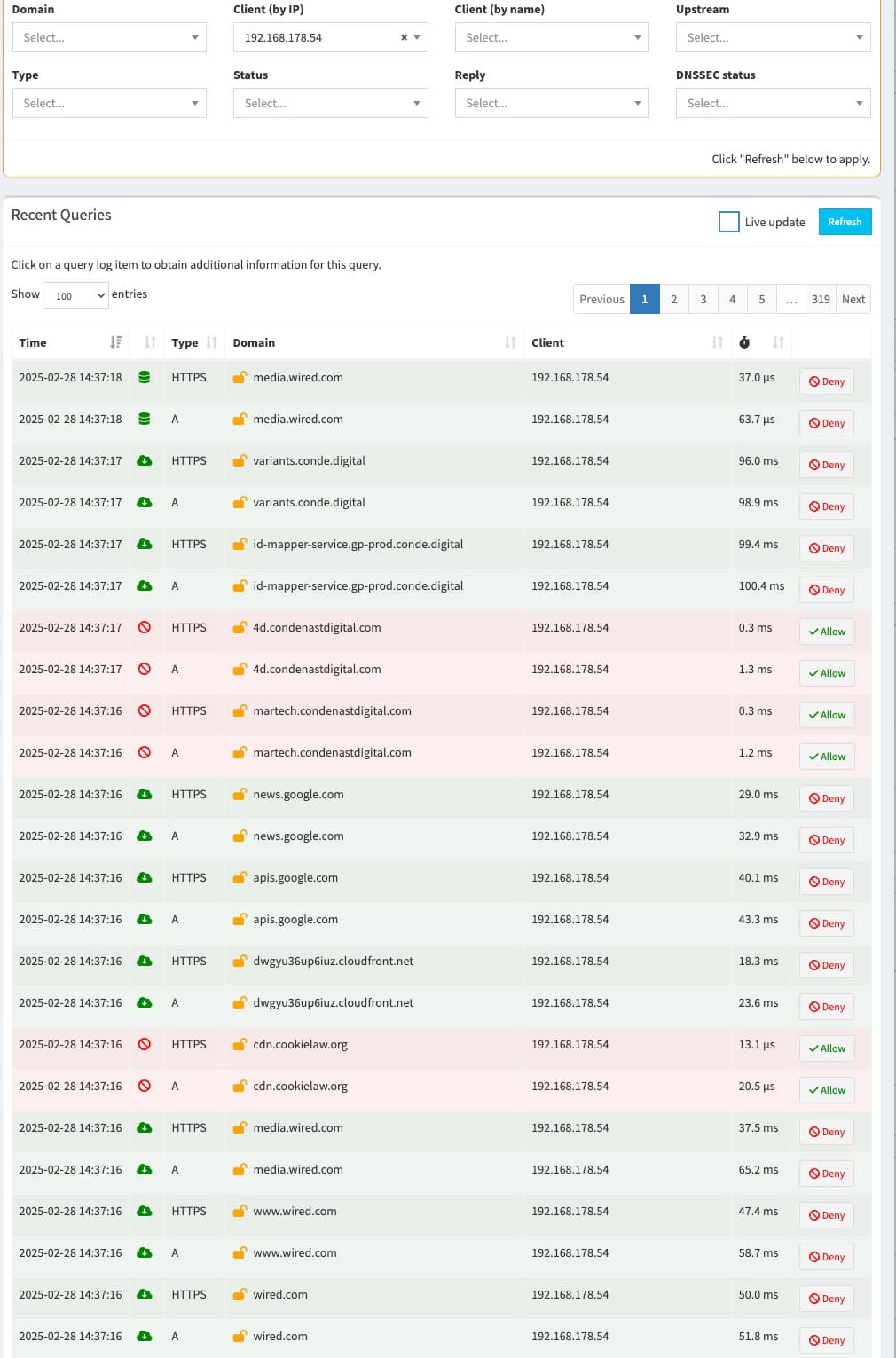

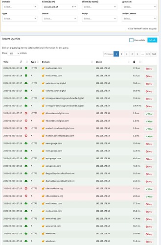

Wie tauchen denn DNS-Anfragen in Pi-hole's Query Log auf, wenn Du auf einer Seite mit Werbung unterwegs bist?
Der Raspberry Pi hat eine feste IPv4-Adresse in der Fritzbox (192.168.178.29).
Nur zur Klarstellung zum DNSv6-Server: Ich habe jetzt beide Einstellungen (Bevorzugter DNSv6-Server und Alternativer DNSv6-Server) auf fd00::4197:619a:2ab8:2d7e gesetzt, da dies nach meinem Verständnis die IPv6-Adresse des Raspberry Pi ist (zumindest habe ich sie nach dieser Anleitung bezogen über:
**$** ip a ls | grep fd00
inet6 **fd00**::4197:619a:2ab8:2d7e/64 scope global dynamic mngtmpaddr noprefixroute
Wenn ich wired.com aufrufe, bspw. so:

Da bei mir die fd00 IPv6 Adresse dauernd wechselt, kann man diesen Kniff benutzen.
Damit wird das unterbunden und eine einzigartige IPv6 fd00 Adresse mit der MAC Adresse erzeugt.
