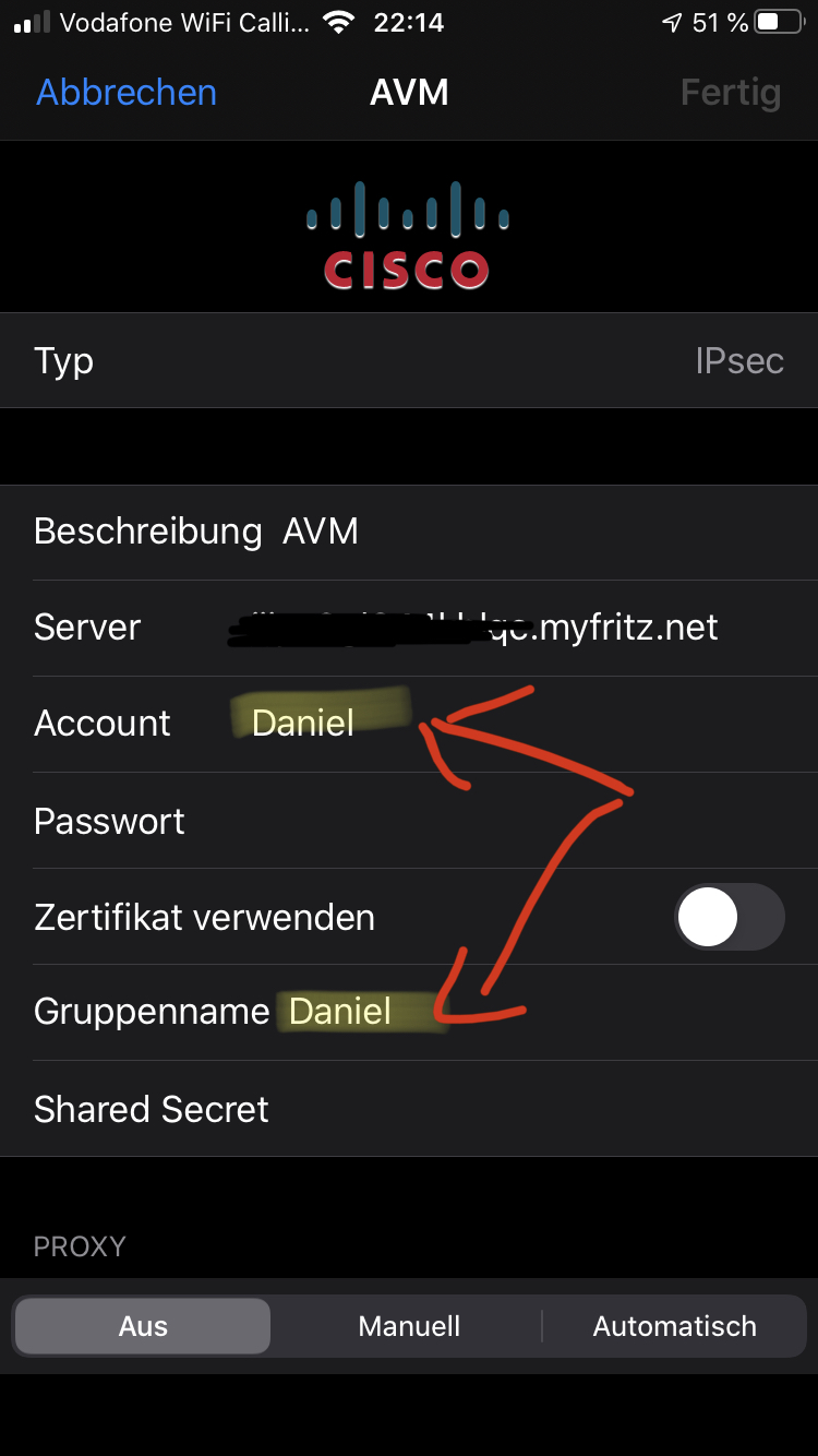

Hast du ne Anleitung wie du deine FB als VPN eingerichtet hast? Ich habe es 1zu1 nach der Anleitung von AVM gemacht und die Daten im iPhone eingegeben. Wenn ich verbinden will bekomme ich immer den Fehler „ VPN-Server wurde nicht gefunden“ ... und ja, wlan hatte ich vorher deaktiviert;)
Hab eben in der FB gesehen, dass dort steht diese sei nur über IPv6 erreichbar. Kann es sein, dass mein Mobilfunkanbieter nur IPv4 unterstützt und es daran liegt?

Gibt es hierzu mittlerweile eine Lösung? Habe genau das gleiche Problem, dass ich keine Verbindung zur FB herstellen kann, obwohl exakt nach AVM Anleitung: VPN-Server wurde nicht gefunden.
Ich hab M-net. Wenn ich für die Option bezahle, dass ich nen richtigen IPv4 Zugang in der fritzbox bekomme (nicht nur ds Lite), dann sollte es mit VPN bestens funktionieren. Aktuell habe ich aber keine Lust dafür zu zahlen.
Hast du in den VPN-Einstellungen auf deinem iPhone Benutzername und Gruppenname ausgefüllt? Ist beide Male dein Benutzername wie unter System>FRITZ!Box-Benutzer angegeben.

Eben. Bei mir wurde auch permanent der Fehler ausgegeben, aber ich hatte nur eines der beiden Felder ausgefüllt. Danach ging’s.

@the_oestricher Danke für den Hinweis, ich bin aber der Meinung, dass ich das damals beides ausgefüllt hatte. Hab es genau nach Anleitung gemacht und auch ein Tutorial dazu geschaut. Bin mir ziemlich sicher, dass es nicht klappt weil ich drillisch (O2-Netz) als Mobilfunknetz habe. Die haben noch ausschließlich IPv4. Was ist dein Netz? Vodafone? Die haben ja vor kurzem IPv6 eingeführt. Telekom hat es schon länger...
