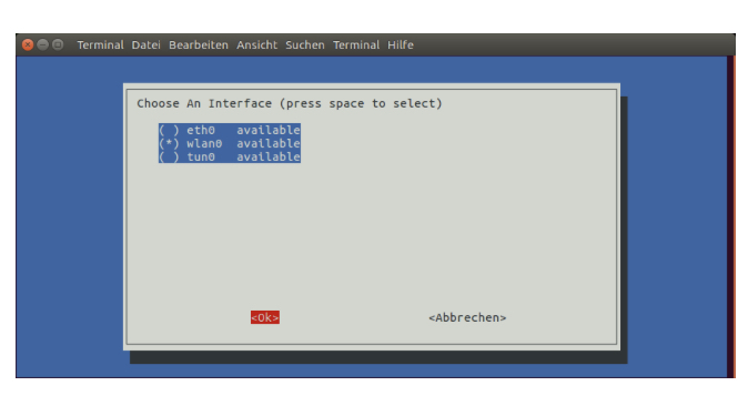

Hallo zusammen,
Habe aktuell ein funktionierenden Wireguard VPN unter PiVPN laufen und würde gerne meinen Pi-hole ebenfalls aus diesem Pi laufen lassen.
Gibt es da etwas zu beachten? Habe bei alten Anleitungen gesehen, das man als Interface den Tunnel auswählen sollte?
Wäre dankbar für ein paar tips.
Danke
Am einfachsten ist das mit einer frischen PiHole Installation möglich. Zuerst Pihole installieren und nachher PiVPN auf dem selben Gerät. Der Installer erkennt das Pihole installiert ist und fragt dann ob du diesen DNS verwenden willst.
Du kannst auch manuell die client.conf auf deine Pihole IP Adresse abändern ist aber aufwändiger.
Hi, vielen Dank für deine Antwort. Will ungern PiVPN neuinstallieren da nun bei mir alles so rennt wie es soll. Muss ich denn was bei der Installation von Pi-hole beachten? Wie gesagt hatte da was von Interface gelesen was man auswählen muss.
Die IP Adresse des DNS Server musst du in der Client Konfiguration bei Wireguard ändern.

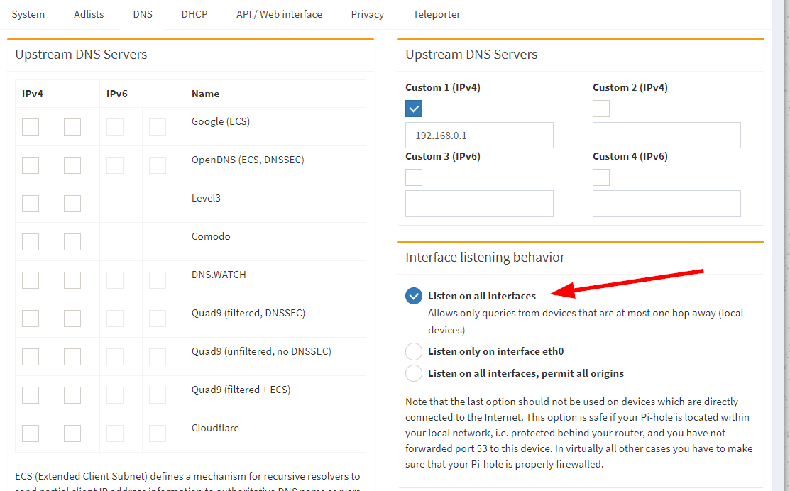

Ah okay, hatte nur folgendes:
... bei dieser Anleitung gesehen:
https://blog.helmutkarger.de/raspberry-pi-vpn-teil-9-installation-pi-hole/
Das passt. Du kannst das nachher in den Pihole Settings umstellen.
