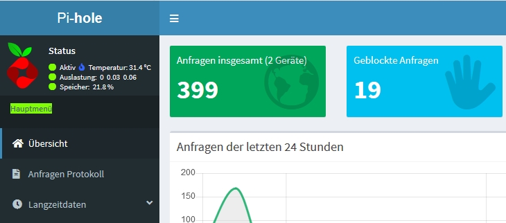

Hallo in die Runde,
seit geraumer Zeit habe ich pi-hole bei mir am Laufen. Ein wirklich tolles Projekt. Ich bin sehr zufrieden. Auch habe ich in diesem Forum schon viel lernen können.
Leider halten sich meine Programmierkenntnisse in Grenzen, sodass ich an diesem Projekt nicht mitprogrammieren kann.
Um der Gemeinschaft trotzdem etwas zurückzugeben, habe ich versucht, die Weboberfläche auf deutsch zu übersetzen.
Das Projekt befindet sich nun GitHub - pimanDE/translate2german: Übersetzung der pi-hole Weboberfläche auf deutsch, sodass es für jeden verfügbar ist.
Ich habe die Installation mehrfach durchlaufen, es sollten keine Fehler mehr enthalten sein.
Viel Spass damit :).
Gruss
pimanDE

Habe auf deutsch umgestellt. Hat alles soweit funktioniert. Nur die Schreibweise der Zahlen stört mich noch (Tausendertrennzeichen+Dezimaltrennzeichen). Das sollte sich doch aber lösen lassen, oder?
