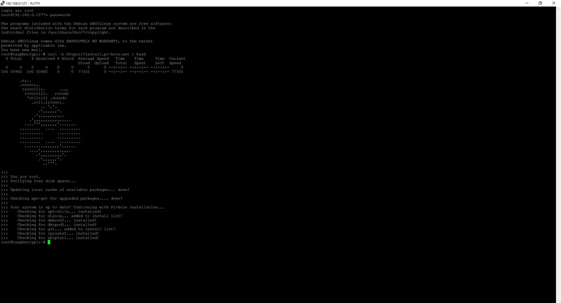

Hi Leute,
ich kann leider Pi-Hole auf meinem RPi 3 nicht installieren.
Das Setup bleibt an folgender Stelle hängen.
Hier in groß
http://abload.de/image.php?img=install_errormajiv.jpg
Grüße Tobias

was heisst es wenn du pihole -r eingibst?
(meiner meinung nach ist pi-hole erfolgreic installiert worden)
Kommando nicht gefunden ...
Es wird auch kein Ordner für pihole angelegt. Das Setup bricht hier einfach ab.
Grüße
kommt wärend der installation ein fenster wo du DHCP und DNS ect. konfigurieren kannst?
Nein, es öffnet sich kurz das Konfigfenster in blau, schliesst sich und geht in den Status des Screens.
mach sonst mal mit sudo curl.... zum installieren
Ich bin schon root auf dem System unter dem normalen Pi-User hat es mit Sudo auch nicht funktioniert!
Er sagt mir auch im Setup das ich root bin.
Grüße
Keiner eine Idee ? Ich würde das ganze schon gern in Betrieb nehmen.

Hey @Pumesta ich habe mich eben mal registriert bloß
um dir die Lösung zu verraten. Habe soeben meine eigene
Pi-Hole aufgesetzt und stand ein paar Stunden vor dem selben Problem.
Und zwar wenn du schon soweit gekommen bist wie auf die Screen bei dir
gibt einfach mal apt-get dist-upgrade ein. Generell sollte die Pi-Hole die Abhängigkeiten
selbst installieren aber aus einen unerklärlichen Grund tut sie das leider nicht.
Mit besagten Befehl werden aber PHP5 etc etc installiert und der Rest läuft dann von alleine.
Ggfls. die Installation nochmal anstoßen nach der Installation von PHP5 und den restlichen
Komponenten. Hatte wie gesagt das selbe Problem und bin nur per Zufall auf die Lösung gestoßen
da das Admin Interface nen 404er ausgeworfen hat. Von daher war mir klar das PHP fehlen musste.
Ich hoffe das hilft dir weiter.
Lg ApoRes1337
vielen Dank für den Tip. Hab das gerade probiert!
Gleicher Fehler ;-(
Grüße
Ich weiß nicht ob ich mich klar genug ausgedrückt hatte.
Also Installation ausführen, bricht ja eh ab.
Sourcelist ist natürlich aktuell wenn nicht spätestens an diesem Punkt aktualisieren.
Dann apt-get upgrade bzw dist-upgrade da dürften die Abhängigkeiten dann nahcinstalliert
werden und dann nochmal die Installation anstoßen mit curl -sSL https://install.pi-hole.net | bash
Andernfalls einfach die Abhängigkeiten manuell nachinstallieren.
Der besagte Fehler oder das Problem tritt nur auf wegen den nicht installieren Abhängigkeiten.
