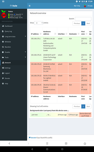

mein Pi Hole läuft jetzt eine Woche. Heute habe ich Network Einstellungen gesehen, dass das Pi Hole zwar mit meiner Fritzbox verbunden ist, aber keines meiner Geräte mit dem Pi Hole in Verbindung steht.

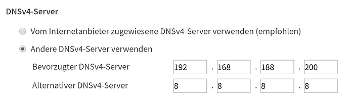

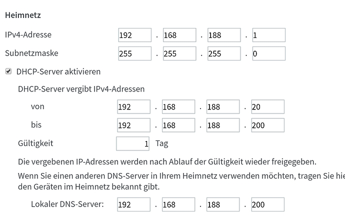

Ich habe eine Fritzbox 7490 und mein Pi Hole ist über WLAN mit der Fritzbox verbunden.
Die IP Adresse des Pi Hole habe ich statisch eingestellt. Die iPv4 und die iPv6 Adressen auf die IP Adresse des Pi geändert.
Was muss ich noch anpassen, dass mir nicht mehr das angezeigt wird?
Vielen Dank, für die schnelle Hilfe. Ich habe mich an der Anleitung von @Gert_Chlupaty orientiert. In meinem Dashboard sind jetzt alle Geräte mit meinem Pi-Hole verbunden.
