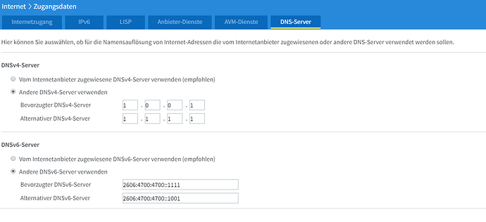

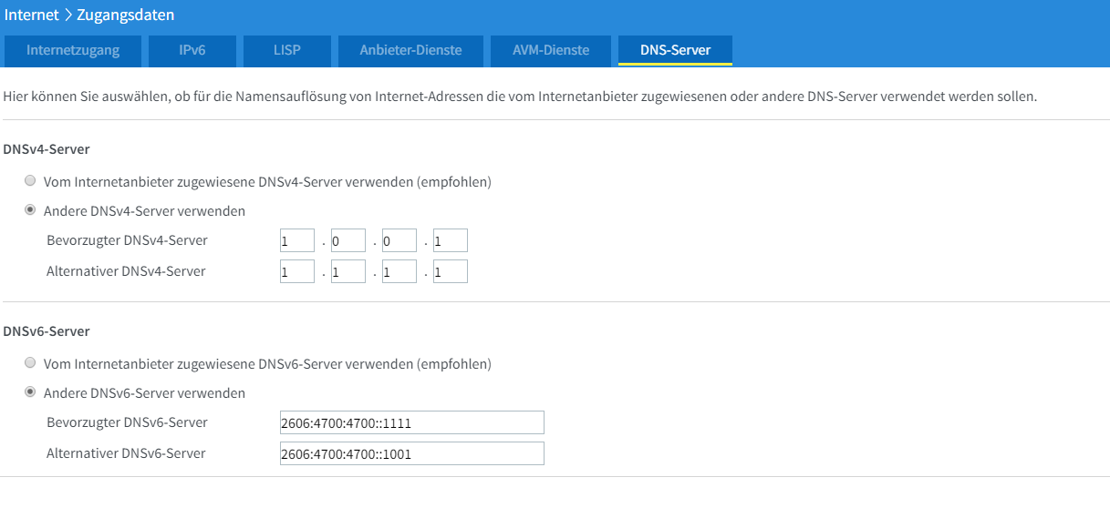

Nein, die FritzBox hat entweder den DNS Server des Anbieters oder z.B. diese:

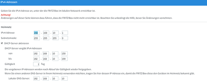

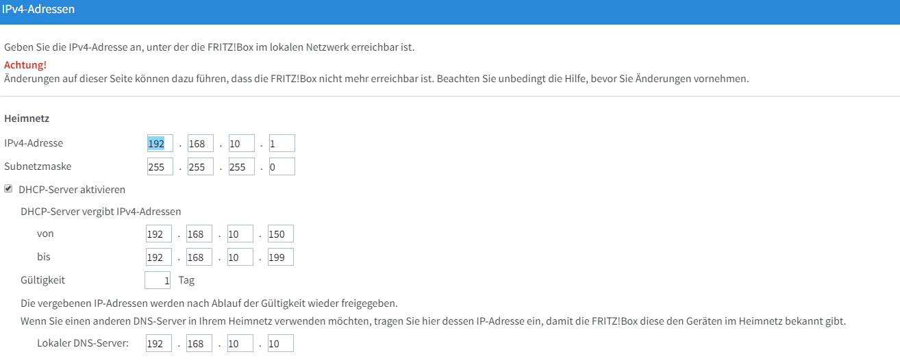

und in den Netzwerkeinstellungen dann unter IPv4 und ipv6 den pi-hole als lokalen DNS einstellen:
So gibt die Fritzbox den Clients dien pi-hole als DNS bekannt. Diese fragen dann erst den pi-hole, dann die Fritzbox und diese dann den im ersten Screenshot eingetragenen DNS.
So läuft das bei mir absolut stabil und extrem flüssig (7590 mit VDSL 100, aktuell fast 60 Clients und einem Raspi 3 mit pi-hole)
