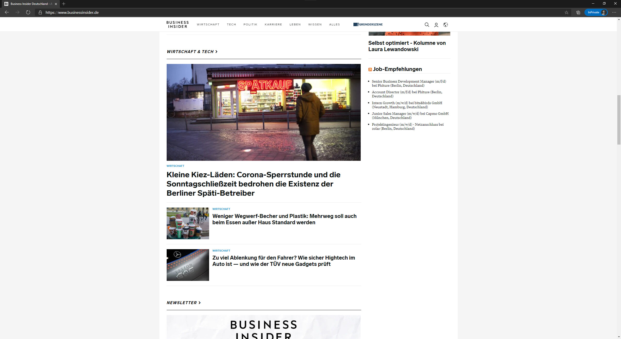

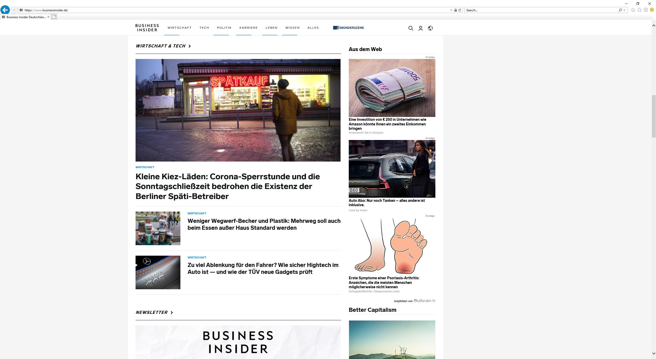

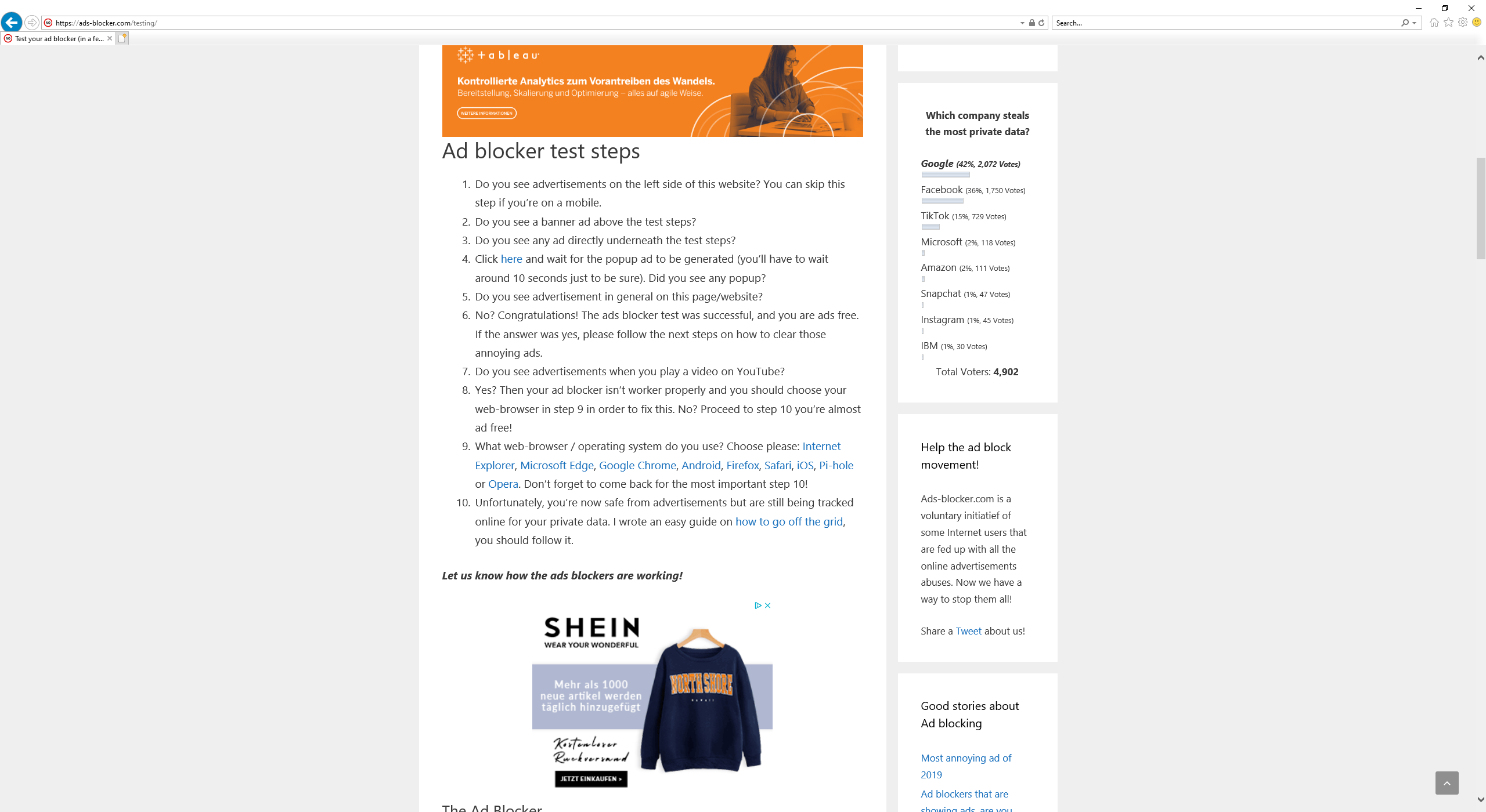

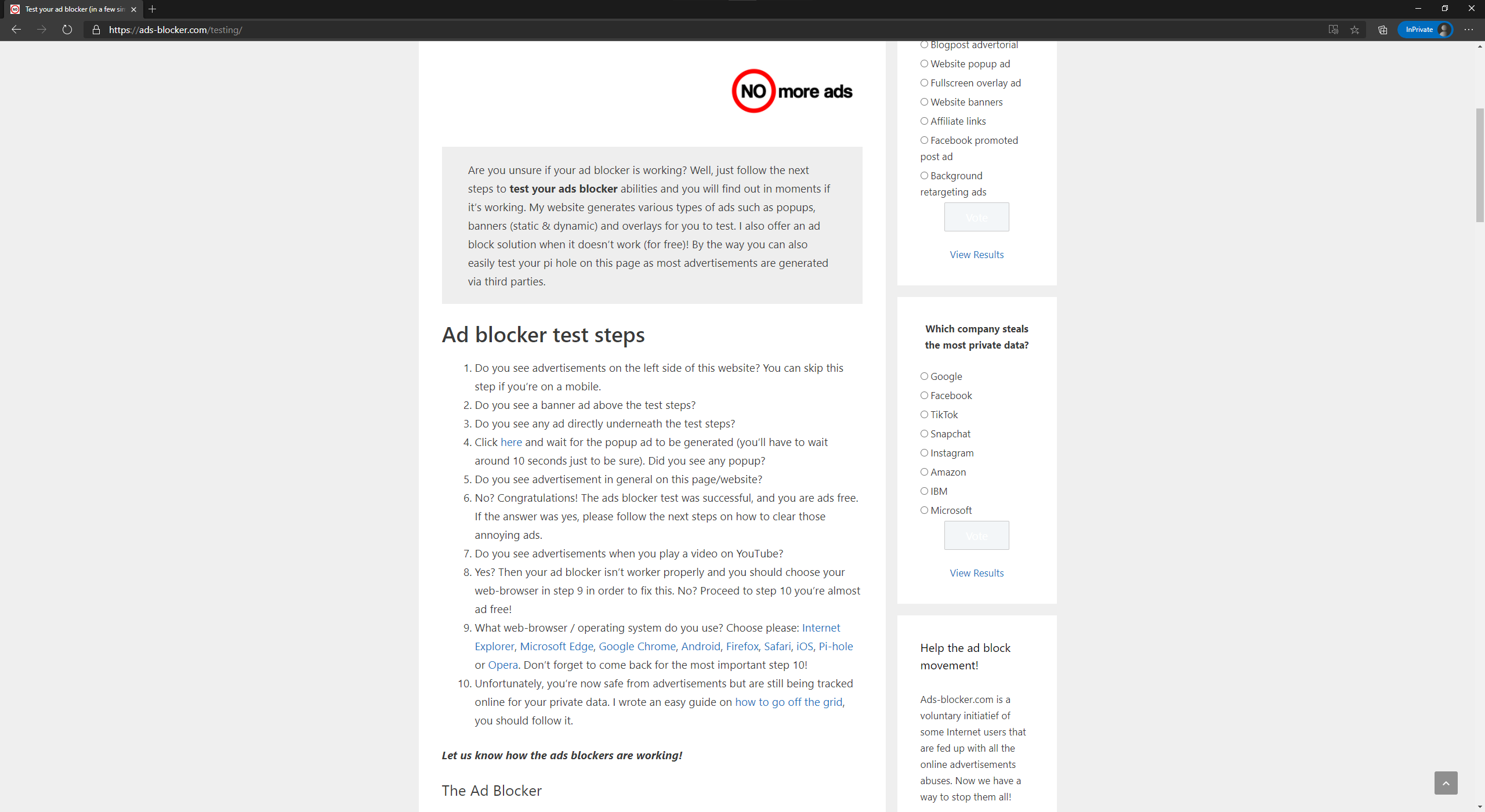

Hatte mal 2 Seiten getestet zum schauen:
businessinsider.de - Internet Explorer
businessinsider.de - Microsoft Edge
Ads-Blocker Testing - Internet Explorer
Ads-Blocker Testing - Microsoft Edge
