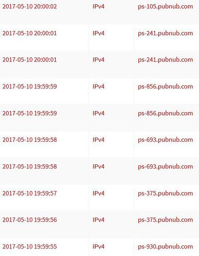

ich habe ungefähr seit einer Woche einen Raspberry PI 3 mit PiHole am laufen.
Zwei Netzwerkgeräte (Logitech Harmony Hub) sind alle 5 Minuten mit „Pubnub.com“ am kommunizieren. Wenn ich nun in der Blacklist „Pubnub.com“ als Wildcard hinzufüge, wird der ganze Datenaustausch mit Pubnub erfolgreich geblockt. Allerdings versucht der HarmonyHub nun jede Sekunde eine Verbindung mit Pubnub aufzubauen. Dadurch wird das Logfile sicherlich sehr groß.
Jetzt zu meiner eigentlichen Frage: Kann es zu Problemen kommen wenn sich das Logfile so rasant vergrößert, weil jede Sekunde neue Einträge hinzugefügt werden? Habe vorsichtshalber nach einer halben Stunde den Eintrag aus der Blacklist wieder entfernt, bevor das ganze System vielleicht abstürzt oder zusammenbricht.
Ach das dauert etwas... Ein solcher Eintrag hat 75 Bytes
May 10 20:42:1X dnsmasq[4XXX]: query[A] ps639.pubnub.com from 192.168.X.XXX
75byte x 3600s/h x 24h/tag = 6.480.000byte/tag = 6,48Mb/tag
Danach kommt Logrotate und archiviert das Ganze. Rechne dazu jetzt noch die normalen Queries (Bei mir heute Abend 5,58Mb) dann kommst du auf ~12,06Mb/tag. Wird dem PiHole beim Auslesen nicht so gefallen aber naja dann braucht er halt etwas länger. Ansonsten könntest du dir, falls du schnell Auslesen musst eine for-schleife basteln, die du davor einmal ausführst, die dir die Zeilen mit "pubnub.com" rauslöscht.

  1. Logrotate sorgt dafür, dass ein Logfile nicht ins Unermessliche ansteigt. Das Log wird gepackt und archiviert. Die Anzahl der Archive etc. lässt sich einstellen.
  2. Bei Aufrufen im Abstand von 1s wird das Log recht schnell umfangreich werden. Langes Log => (relativ) langes Auslesen.
  3. Dafür legt du dir eine Datei an (z.B. logaufraeumen.sh), packst dort die gewünschten Befehle ein und stellst einen Cronjob (Stichwort crontab) ein, der das in regelmäßigen Abständen aufruft.
Zu deinem Logproblem: Ich hätte mit dem Vollschreiben vom Log noch ein Problem. Die SD-Karte ist schon eines der schwächeren Glieder im Raspberry. Vielen krepiert die SD-Karte nach ein paar Monaten und eine Neue muss her. Und hier wird die Karte noch zusätzlich jede Sekunde mit einem Eintrag belastet.
Meine bescheidene Meinung: Ein Gerät, welches ich blockiere und dann anfängt "wilde Sau" zu spielen, sprich jede Sekunde einen Aufruf startet, hat jegliche Daseinsberechtigung verloren. Es ist eine Unverschämtheit von Logitech so einen Müll zu programmieren. Falls das Gerät so wichtig zum leben ist, würde ich nach anderen Möglichkeiten suchen es zu bändigen.

Dass das Auslesen länger dauert, damit meine ich, dass der lighttp server länger braucht, um die Datei auszulesen und dein Browser länger braucht, das Ganze schön zu sortieren. Du wirst das als vielleicht 5- bis 10-sekündige Verspätung wahrnehmen.
