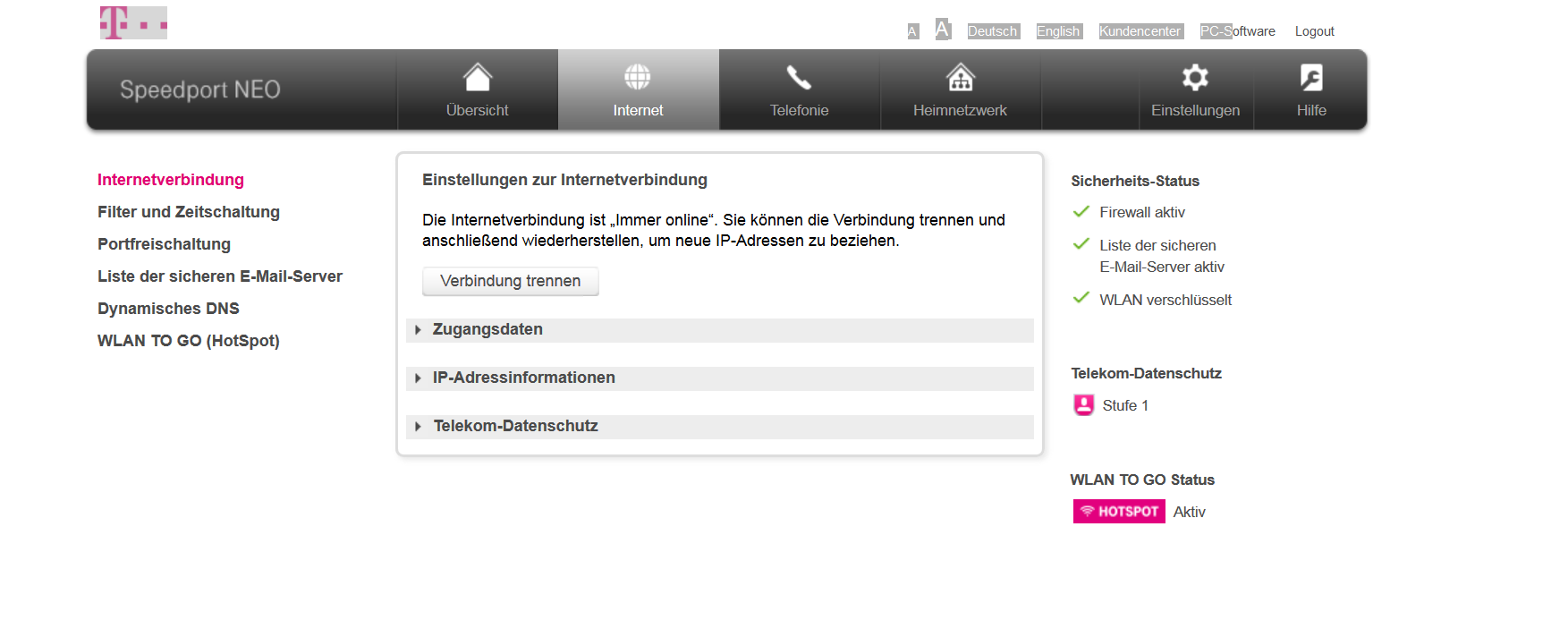

Bitte gehe alle menüpunkte unter heimnetzwerk(nur da) durch und schaue ob es irgendeinen eintrag der dns enthält gibt
Der Neo sieht von der Oberfläche so aus wie alle aktuellen Speedports.

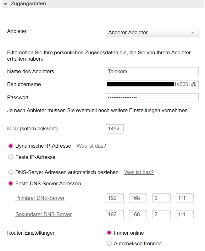

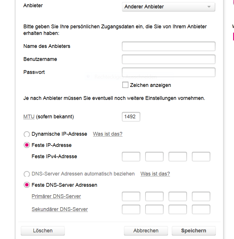

Klappe Zugangsdaten auf. Im Punkt 'Anbieter' musst du "anderer Anbieter" anwählen. Hier kannst du einen eigeben DNs eintragen. Mitt den Standardeinstellungen wird dir diese Option verwehrt.
Ok danke schonmal für eure Antworten. Und welche Daten trage ich als Dns Server ein ?
Die adresse des piholes.
Und im pihole webinterface musst du als dns deinen neo angeben

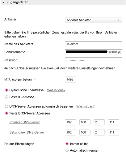

Leider lässt sich die Routerseite bei mir nicht öffnen, kann ich die Einstellungen auch in diesem Bereich durchführen ? Habe die Einstellungen mal angehängt
Du kannst in deinem Screenshot unten die IPv4 deines Pi-hole eintragen. In diesem Fall sind dennoch die IPv6 DNS-Server der Telekom aktiv (diese kann man in den Speedports nur über genanntes Script ändern) - und diese werden wahrscheinlich vor deinem eingetragenen IPv4-DNS-Server (Pi-hole) kontaktiert.

Nun Ich werde auf die normale speedport.ip Seite geleitet, wenn ich die oben genannte Router Seite aufrufen möchte.

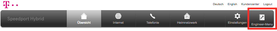

Ist korrekt so. Nach dem Login im Webinterface sehe ich , bei aktiviertem Tampermonkey + Skript, oben rechts dies:
Im Engineer-Menu links dann "DNS" auswählen, und ggf. 1-2 Sekunden warten...
Wenn ich auf Engineer Menü klicke öffnet sich ein neuer Tab mit dieser Adresse: http://speedport.ip/engineer/html/dsl.html?lang=de
Leider lädt die besagte Seite aber nicht
Kannst du evtl. mal im Netz recherchieren, ob der Neo solch ein Engineer-Menü hat (der Hybrid hat halt eines) und unter welcher URL es erreichbar ist?
