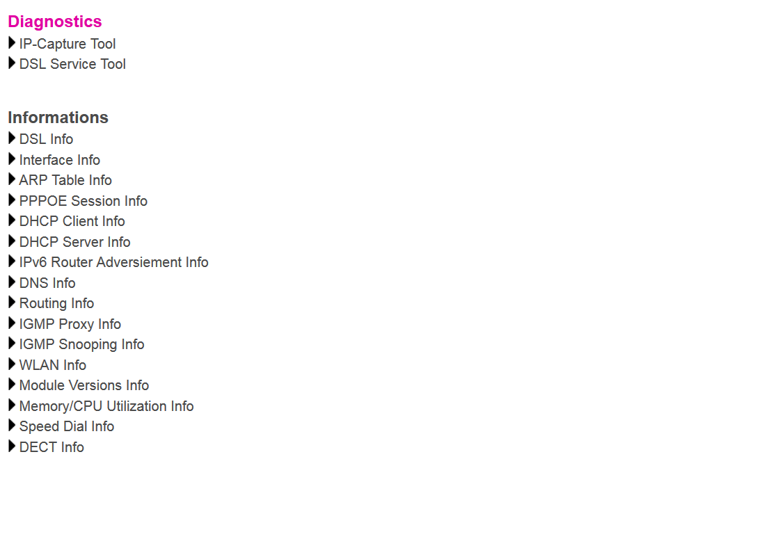

Ja habe die oben aufgeführten Links auch schon probiert und der zweite Link führt mich nur zu dieser Übersicht, wo ich verschieden Informationen zum Netzwerk abrufen kann, aber nichts selbst ändern kann.
