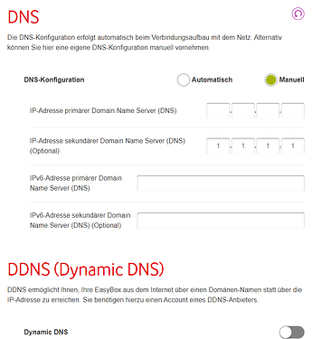

Das leuchtet ein. Den DNS-Server konnte ich in diesem Menü umstellen.
weitere Optionen habe ich dazu nicht gefunden. in der ersten Zeile würde die IP-Adresse des Pi-Holes stehen.
Diese Sorte Router kenne ich leider nicht und kann daher nichts Konkretes zu dessen Einstellmöglichkeiten sagen. Grundsätzlich bezieht ein Router seine DNS-Server-Adressen vom ISP und die braucht man wegen Pi-Hole nicht zu verändern. Gibt es keine Konfigurationsseite für den DHCP-Server deines Routers? Woher beziehen deine Netzwerk-Clients ihre IP-Konfiguration? In deren Konfiguration gehört die Adresse des Pi-Hole als DNS-Server.

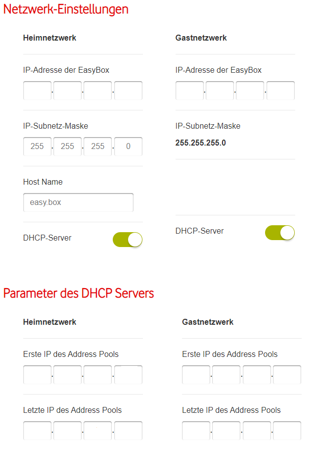

Unter den Einstellung gibt es nur diese Seite zum DHCP-Server:
Ich kann die IP-Adresse der EasyBox ändern und einstellen in welchem Zahlenbereich die IPs vergeben werden. Ist ersteres, was du meinst oder müsste ich noch nach einer anderen Funktion suchen?

Wie schon aus den Screenshots zu sehen war, lässt dein Router es nicht zu, dass via DHCP ein anderer DNS Server als er selbst verteilt wird
