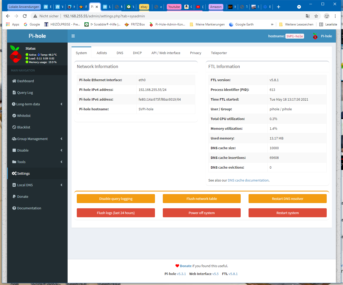

ich sehe nur ein Problem Meine Speichernutzung wir immer höher
angefangen habe ich bei einer Speicherbelegung von 17%
heute bin ich bei über 80% was kann ich machen?
Habe das System aktualisiert und Pi-Hole ist auf dem neusten Stand
Pi-hole [v5.3.1] Webinterface [v5.5] FTL [v5.8.1]

Links oben im Status hinter Memory usage 82.7%

Mein 3b hat aktuell 16,2 % Memory usage.

Ich benutze einen 3b Pi es läuft nur PI-Hole auf dem Raspi.
Meine Blockliste beträgt 1.688.245 einträge.

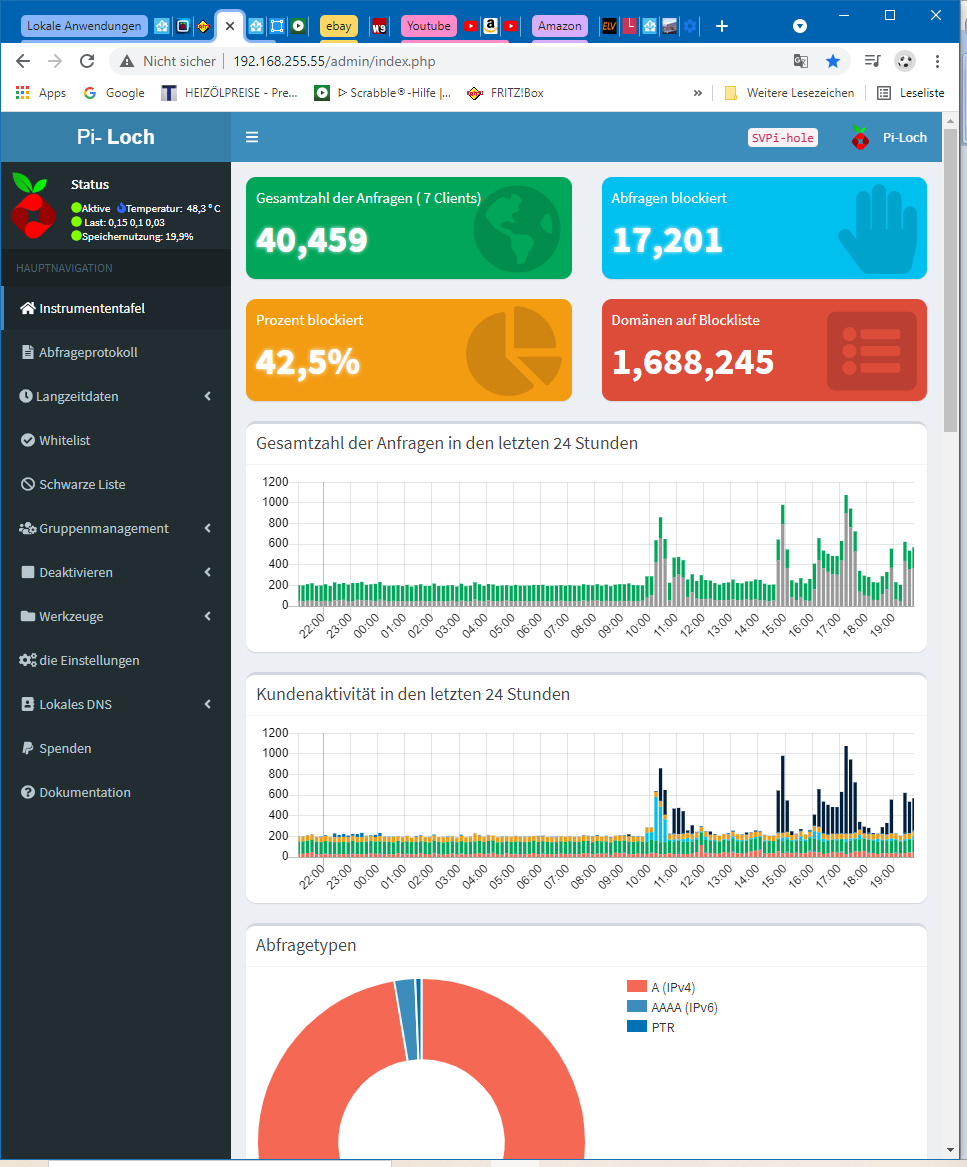

Ich habe das System neu Installier
Die Speichernutzung ist mit 17% gestartet und steigt täglich um 0,5%
Also in 4 Tagen um 2%

Dein Screenshot zeigt eine deutschsprachige Benutzeroberfläche.
Pi-hole ist allerdings ausschließlich in Englisch verfügbar.
Verwendest Du eine Dritt-Partei-Modifikation für die deutsche Darstellung?

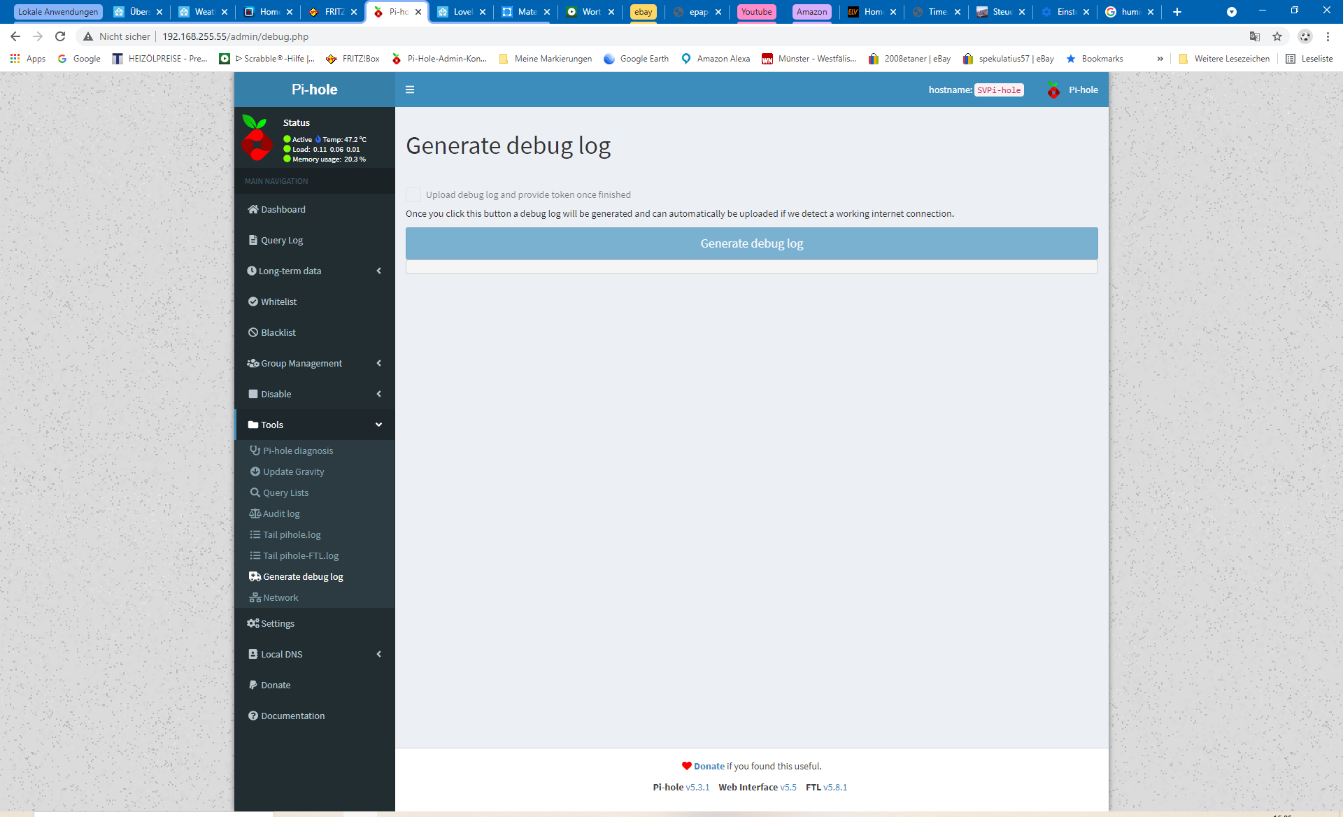

Bitte lade außerdem ein Debug Log hoch und poste hier anschliessend nur das Token.
Das Token generierst Du über
Tools > Generate Debug Log

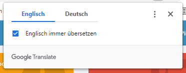

Das sieht aus, als sei die Seite in Google Chrome vom Browser in Deutsch übersetzt worden. Sieht bei mir auch so aus wenn ich das anklicke.
Ich verwende keine Dritt-Patei-Modi es ist eine Darstellungsform die von Google Chrome angeboten wird. Rechte Maustaste „Auf deutsch übersetzen“ ist aber nur eine Darstellungsanzeige tippe ich auf englisch ist die Seite wieder in Original auf dem Monitor zu sehen. Mit dem Tool Generate Debug Log muss ich erst mit befassen (wie schon gesagt Anfänger in Sachen Linux)

Das Debug-Log erzeugst du unter Settings/Einstellungen -> Erzeuge / Geneate debug Log.
Das Log wird automatisch hochgeladen; die LOG-ID, die dir angezeigt wird, postest du hier.
Das Log wird später automatisch gelöscht.

Probleme beim Debug-Log erzeugen „Settings“ finde ich ja noch aber „Einstellungen“ ? fehlt.

Sorry, ich meinte Tools, dort der vorletzte Punkt -generate debug log-.
Mein Pi 3 hat im Wohnzimmer in einem Fach 47,2° Temperatur.
Debug-log wurde gestarten schauen wir mal morgen.

Ich habe die LOG-Datei gestartet aber es tut sich nichts!
Wie beende ich die Aufzeichnung und wo steht dann die LOG-Datei
Die ich schicken soll.
