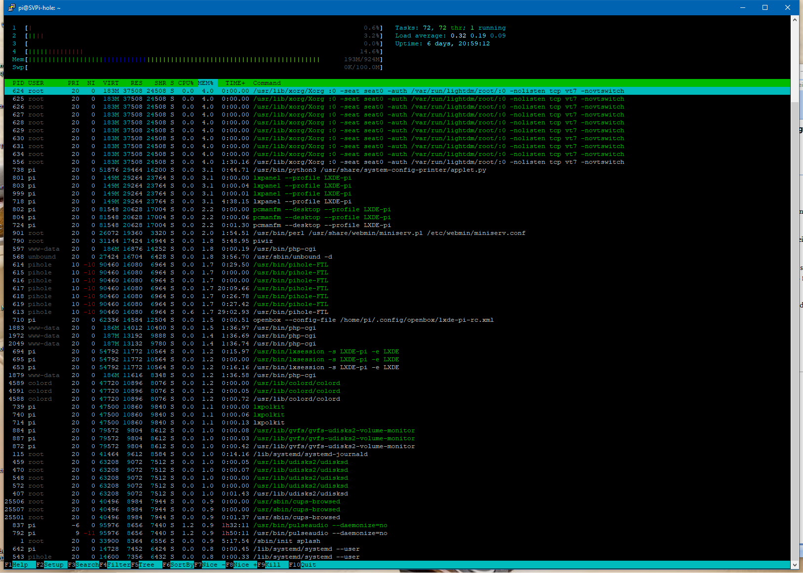

Aber die Idee mit htop war gut: Starte mal htop von einer console ist SSH, mache ein screenshot von der Anzeige und poste es hier (nachdem du ggf. identifizieren Inhalte unkenntlich gemacht hast). Da sollten wir sehen können welcher Prozess viel RAM nutzt.

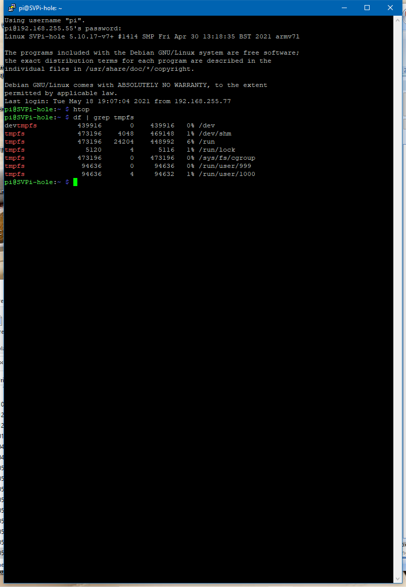

Äußerem kann ein tmpfs verantwortlich sein. Führe mal den folgenden Befehle aus und poste dessen Ausgabe hier:
df | grep tmpfs

Anbei eine 1 Screenshot ausgabe von htop.
2 Screenshot ausgabe von df | grep tmpfs.

Zum htop:
Das schaut doch alles sehr normal aus, passt auch zu den ~20% die ja jetzt in Pi-hole angezeigt werden ("RES" Spalte und grüner Teil des Balkens sind relevant). Du sagtest Raspberry Pi OS Lite, aber ein Desktop ist ja installiert und läuft auch, so wie wenn gerade aktiv jemand eingeloggt ist. Ohne autologin wären das vielleicht 50 MiB weniger, ohne Desktop (man kann ja auch den Login-Manager und damit den X Server Start komplett deaktivierten, oder deinstallieren) über 100 MiB weniger. Aber bisher ist es ja alles andere als knapp.
tmpfs RAM Speicher sind ebenfalls keine unerwarteten.
Sollte das nun weiter ansteigen, kannst du ja bei 50% oder so noch einmal beides checken und ggf posten, dann sollte man denn verantwortlichen Prozess/tmpfs sehen.

Does it mean you have Unbound or another local DNS server running which Pi-hole uses as upstream? Ah lol, the htop screenshot shows Unbound. 16 MiB RAM usage, that is okay.
Aside of two failures which seem like bugs in the debug script itself (resolving IPv6 hostname via upstream DNS and blocking page X header), everything looks pretty fine. As said, now RAM usage is perfectly fine as well, but when it raises over time, check htop and df again whether you can identify the process or tmpfs that uses that unexpected large amount of memory.
