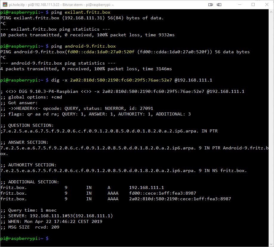

Hallo, also die Fritz-Box kann die IPV6 Adressen grundsätzlich auflösen, aber die Antworten, die ich bekomme verstehe ich nicht.
Grundsätzlich habe ich das Problem, dass in der Top-Liste der Clients nur die IPV4-Adressen mit einem FQDN ersetzt werden, bei IPV6 Adressen wird immer nur die Adresse angegeben.

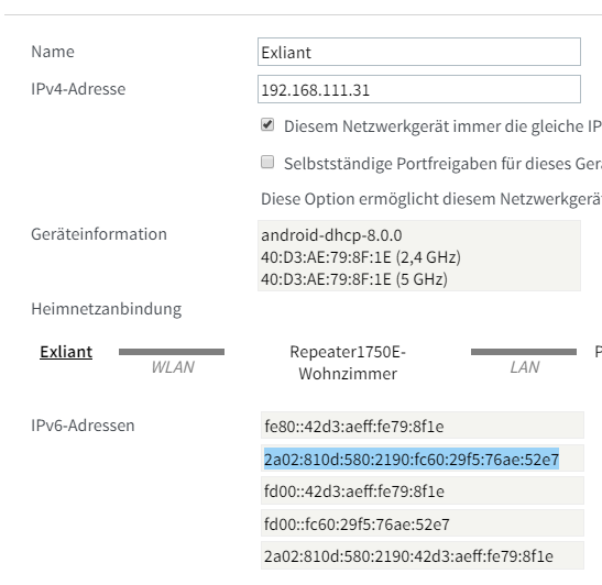

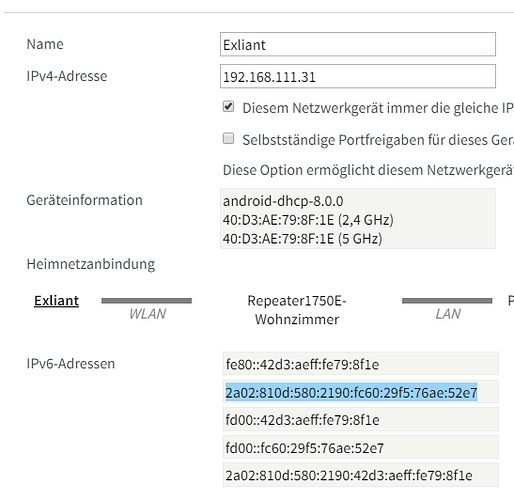

Dabei gibt es einige der IPV6 Adressen, die die Fritz-Box kennt, andere aber nicht. Was ich aber nicht verstehe, ist zum Beispiel die Antwort auf
dig -x 2a02:810d:xxx:2190:fc60:29f5:76ae:52e7 @192.168.xxx.1
unter anderem ist:
7.e.2.5.e.a.6.7.5.f.9.2.0.6.c.f.0.9.1.2.x.x.x.x.d.0.1.8.2.0.a.2.ip6.arpa. 9 IN PTR Android-9.fritz.box.
In der Fritz.Box heisst das Gerät aber ganz anders, wobei aber die IPV6-Adresse in der Fritz-Box auch in der ersten Zeile auftaucht.
In Pi-Hole wird aber nur die IPV6-Adresse angezeigt...

Das verstehe ich nun nicht ganz.
Dein Gerät heisst nicht Android-9?
Woher kommt dann dieser Name?
Wieso gibt die FritzBox hier zwei unterschiedliche Namen aus?

Das ist eine gute Frage, woher dieser Name kommt. Ich kann mich dunkel daran erinnern, dass neue Android-Geräte von der Fritz-Box immer mit diesem Namen und einer laufenden Nummer benannt werden, ich habe den Namen dann geändert. Ich lege mal die Hardcopy von der Fritz-Box und der Shell von Pi-Hole bei. Da sieht man auch das Android-9 zu einer IPV6-Adresse aufgelöst wird, die nicht in der Fritz-Box zu dem Device eingetragen ist.
Ich verwende noch eine Monitoring-Software, die auf meiner Synology läuft, diese heisst "Domotz Pro". Dort war als ZEROCONF "Android-9" für das Device eingetragen. Aber Domotz hat keine DNS-Funktionen. Noch merkwürdiger ist, das als Hostname in Domotz "powerline-keller.fritz.box" hinterlegt ist. Und wenn ich in der Shell auf dem PiHole einen PING auf exilant.fritz.box mache, bekomme ich folgende Antwort:
PING exilant.fritz.box (192.168.111.31) 56(84) bytes of data.
64 bytes from Powerline-Keller.fritz.box (192.168.111.31): icmp_seq=1 ttl=64 time=27.4 ms
Ich verstehe jetzt gar nichts mehr.!
