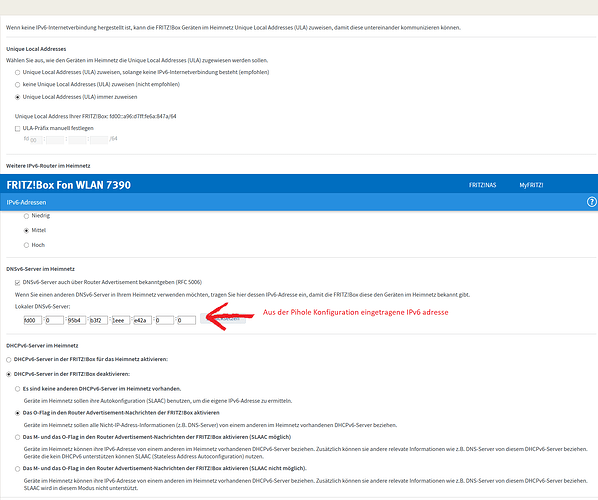

Ich habe pihole auf dem Raspberry PI 3 installiert und benutze den Router fritzbox 7390. Als erstes habe ich versucht über den Menüpunkt in der Fritz Internet>Zugangsdaten>DNS Server die jeweilige IP adresse einzutragen. Die Werbung/ADS wurden geblockt, aber die Webseiten wurden extrem langsam geladen. Als keine Lösung in Sicht war, habe ich DHCP in IPv4 und IPv6 im Router deaktiviert. In der Ipv6 Einstellung (Heimnetz>Heimnetzübersicht>Netzwerkeinstellung>Ipv6-Adressen) habe ich die folgende Option ausgewählt. Nun wird die Werbung auf manchen Geräten blockiert und an manchen nicht. Was mache ich falsch?
DHCPv6-Server in der FRITZ!Box deaktivieren:
* Das O-Flag in den Router Advertisement-Nachrichten der FRITZ!Box aktivieren
Geräte im Heimnetz sollen alle Nicht-IP-Adress-Informationen (z.B. DNS-Server) von einem anderen im Heimnetz vorhandenen DHCPv6-Server beziehen.
Okay, ich hatte Dir schon im englischsprachigen Teil geantwortet, Du kannst mir aber auch hier antworten wenn Du magst. Es gilt nun erstmal herauszufinden wo der Unterschied zwischen den Geräten besteht auf denen es geht und auf denen es nicht geht (z.B. Betriebssystem/Browser/...).
Außerdem: Hast Du alle Geräte neugestartet nach der Umstellung in der Fritzbox? Es ist wichtig, dass sie ihre Netzwerkkonfiguration einmal komplett neu beziehen um alles richtig zu erhalten. Da ist ein Neustart bei vielen Systemen leider unumgänglich.
Der Fehler war, dass ich unter (Heimnetz>Heimnetzübersicht>Netzwerkeinstellung>Ipv6-Adressen) nicht die ipv6 adresse vom pi eingetragen habe. Aus diesem Grund ist es durchgegangen. Vielen Dank für deine Hilfe.

Gute Neuigkeiten:
Ich habe ipv6 erstmal deaktiviert und im pihole die beiden Häkchen unter System>DNS rausgenommen (habe ich wahrscheinlich irgendwann gesetzt).
  • never forward non-FQDNs
  • never forward reverse lookups for private IP ranges
Das Problem scheint gelöst zu sein :heart_eyes:
