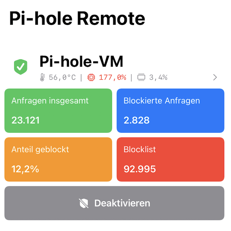

High Load bei wenig CPU last
Hi Leute ich hab einen recht hohen Load Status und weis nicht wo der herkommt...
Hoffe Ihr könnt mir helfen. Pihole ist aktuell und der Prozessors sowie der Arbeitsspeicher langweilen sich.
Habt ihr eine Idee?

Was könnte ich machen um das Problem in Griff zu bekommen?

Unter Proxmox sieht alles gut aus, aber in Pi-Hole bekomme ich diese Anzeige.

Proxmox meldet hier wohl nur einen Kern, jedoch die Last der gesamten Maschine. Pi-hole selbst weiß nicht, dass es in einer virtuellen Umgebung läuft und denkt anhand der widersprüchlichen Daten, dass das System überlastet ist. Das ist ein Proxmox-Problem. Als Lösung würden mir zwei Dinge einfallen:
  1. Die "falsche" Anzeige ignorieren
  2. Der Pi-hole Virtualisierung mehr Kerne zuweisen
