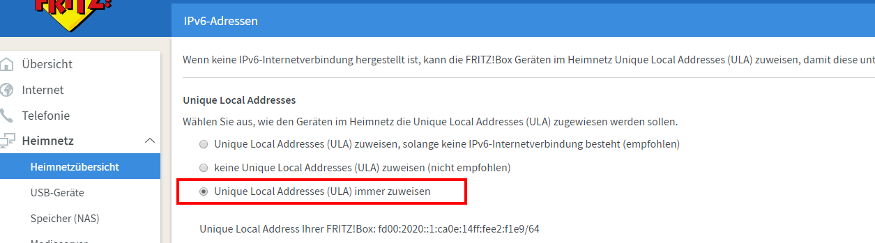

Hi. Könnte mal jemand einfach ein, zwei Bilder der Einstellungsseiten der Fritzbox und vom PiHole einstellen?
Gestern lief meiner, heute geht nix mehr und ich kriege langsam eine Kriese, weil ich nicht rausbekomme wieso :frowning:
ULA immer zuweisen:

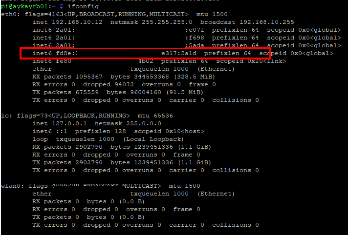

pihole ULA auslesen per ssh:

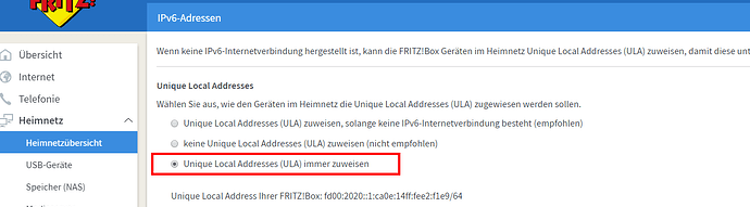

Markierte Auswählen und die IPv4 und die ULA des piholes rein:
Danke ich schau es mir mal heute Abend an, wobei heute läuft das Pihole wieder ohne Probleme ^^
