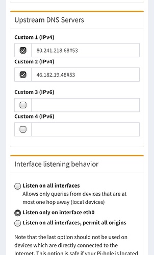

In dem das du evtl unter Heimnetzwerk ip 4
Die Standard ip lässt zB 192.168.178.1
Unter Internet Zugangsdaten DNS Server
Dns server 1
Dns server 2
So sollte jeder pc beim Router Anfragen
Und der sendet die Fragen weiter an die beide pihole server
Und die benutzen wiederum die hinterlegten DNS Server ip in den Settings vom pi
Wäre jetzt meine idee

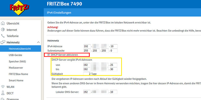

Meinst du mit Standard-IP die IP der FritzBox?
Schau in dem bild den unteren Bereich Standard locales dns server
Da ist normaler weise die ip von der Fb drin
Gateway zB Standard ist da immer 192.168.178,1
Bei dir weis ich nicht ob du von deinem ip Bereich abgeweicht bist.
Da lässt du die Standard drin und denk dran deine gräde neu zu booten sonst haben die alle die alte dns
Und hier sollst du deine zwei pi ips eintragen
( die pi’s müssen feste ip’s in der fb haben kein dhcp fü die pi )
Das bitte auch hinterlegen!

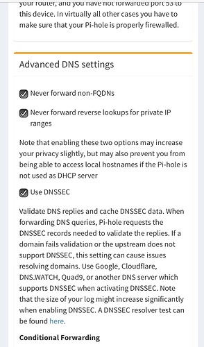

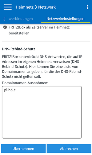

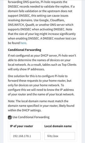

das kann nicht sein ... darum musst die Funktion aktiviert werden use conditional forwarding ... in beide pi und in der FB DNS Rebind Schutz - pi.hole eintragen
siehe oben alle Bilder
Ich denke ich habe alle EInstellungen so (außer denen, die wegen Unbound anders sein müssen). Im Moment sind noch nicht alle Geräte neu gestartet. Ich werde mal sehen, ob die Clients wieder angezeigt werden, wenn die beiden Server und die FB neu gestartet sind.
Nö, alles neu gestartet, aber Pi-hole zeigt nur noch gateway und fritz.box als clients an. Macht ja eigentlich auch Sinn, wenn die fritz.box der DNS Server für die Clients ist und dann fritz.box bei pi-hole die Anfrage stellt, die dann pi-hole an die root-server weiterleitet.
Sehe ich auch so: Conditional Forwarding sorgt in dieser Konstellation nur dafür, dass im Dashboard der name Fritz.box statt FP-IP angezeigt wird...
