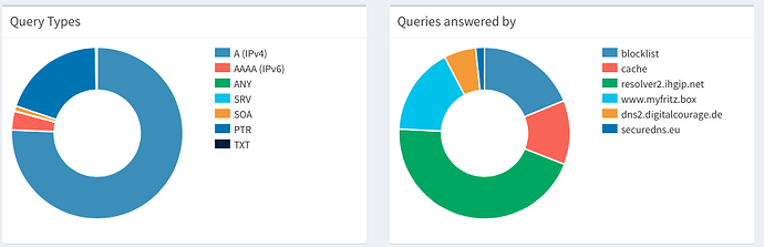

Queries answered by www.fritz.box > ( entsteht durch Conditional Forwarding )
ich habe mein Pi neu aufgesetzt alle Aktuelle updates gemacht
raspberry Light und pi hole von der offizielle Seite gezogen
Pi-hole Version v4.2.2 Web Interface Version v4.2 FTL Version v4.2.3
alles installiert wie immer aber nun habe ich eben dieses www.fritz.box als Queries answered und es wird immer grösser :frowning:
( hat ja alles vorm neu aufsetzen auch gepasst )
in der FB ist mein pi als DNS DHCP
und für extern FB internetzugang DNS der pi
im pi ist die Fb hinterlegt mit dem Fritz.box für die namens Auflösung
so wie hier ist sie eingerichtet
schaut euch mal das Foto an evtl hilft es

so ich habe mich mal durch geklickt und nun ist die FB weg aus dem Queries.
ich habe im Pi-hole settings die Funktion Conditional Forwarding deaktiviert jetzt sehe ich zwar keine Geräte Namen mehr aber dafür ist die FB jetzt aus dem Log
aber wer seine IP´s kennt weis was Wass ist ... oh und noch was ist mir auf gefallen beim neu install vom Raspi + pi-hole ( sehe Bild )
evtl ist es eine wichtig infos.
ich hatte auch auch die Funktion Conditional Forwarding aktiviert und wieder deaktiviert und sehe nun nur noch die IP Nummern der Geräte.
Wie kann man wiederherstellen, daß die Gerätenamen anstatt der IP Nummern in den Queries usw. angezeigt werden?
Danke für any Hint
Mark_Muc
ja aktiviere wieder diese Funktion die ist dafür gedacht!
OK danke und geht wieder!!
