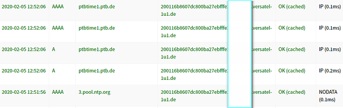

Die IP wird in der PiHole so angezeigt 200116b8607dc800ba27xxxxxx.dip.versatel-1u1.de . Hab jetzt einfach paar x-de da rein gemacht. Ich kann das Gerät so nicht richtig einordnen. Ich bin mal in der FritzBox unter Netzwerk alle Geräte durchgegangen und keines war dabei das so eine IP hatte. Aber ich hab auch mal mit den DNS Einstellungen rumgespielt gehabt und in den Logs erschien dann die IP4 der FritzBox 192.168.178.1 die die gleichen Anfragen gemacht hat. Daraus habe ich geschlossen, dass es die Box ist. Gibt es eine Möglichkeit herauszufinden welches Gerät das ist? Hab schon alles Mögliche wie Smartphones, Amazon Stick und so weiter abgeschaltet um zu testen und trotzdem weiterhin ohne ende ntp requests.

@pisome Die FB ist direkt am Internet. Also nirgendswo hinter geschaltet. @Bucking_Horn Wie finde ich das am besten heraus? Ich sehe nur diese Hostnamen wie im Screenshot. Bei der Pi werden zwar Geräte mit ip etc angezeigt aber nirgendswo das mit dem Hostnamen. Es werden 0-3 pool durchgelaufen und dann kommt ptbtime. Sollten andere Adressen kommen, wenn ich den NTP bei der FB ändere?
Die Client-IP-Adresse wird angezeigt, wenn Du im Dashboard unter Top Clients den Mauszeiger über dem Namen hälst, oder grösser und leichter kopierbar oben im Query Log, nachdem Du auf den Namen geklickt hast.

Aber unterdessen sieht man ja im Screenshot des Kollegen, dass die gepollte Domain eine andere ist. Eine, auf die er Einfluss hatte.

@mibere Ne habe ich nicht, aber danke! =) @Bucking_Horn Es wird oben die gleiche IP6 also 2001:16b8:607d:c800:ba27:ebff:xxxx:xxxx angezeigt. Die Network Overview bei pihole zeigt leider nur ip4 an und der fb unter netzwerke taucht die IP nicht auf
