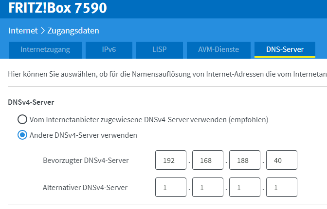

Zu einer vollständigen oder partiellen DNS-Schleife kann es nur kommen, wenn Pi-hole seinerseits ausschliesslich als Upstream-DNS-Server der FB eingetragen ist (also unter Internet | Zugangsdaten | DNS).
Ist das bei Dir so?
Hi, ne hab als ersten DNS pihole und als zweiten dann 1.1.1.1
Das ist auf jeden Fall falsch, da Pi-hole so garaniert früher oder später sporadisch von Deinen Clients übergangen wird.
Mit einer FB solltest Du Pi-hole höchstens in bestimmten Fällen zusätzlich als Upstream einstellen, bevorzugt aber immer als lokalen DNS-Server.

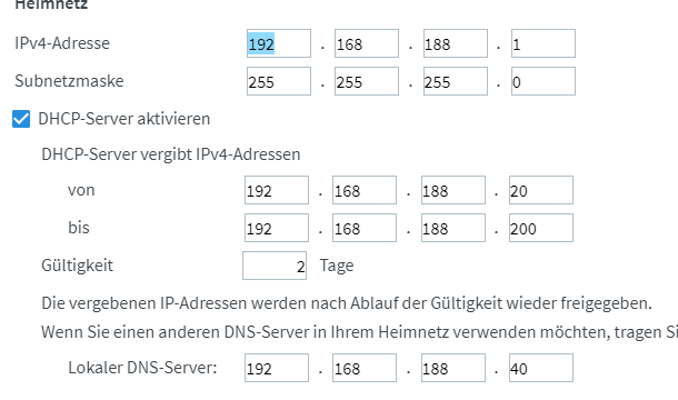

Mhh also meine Konfig ist wie folgt:

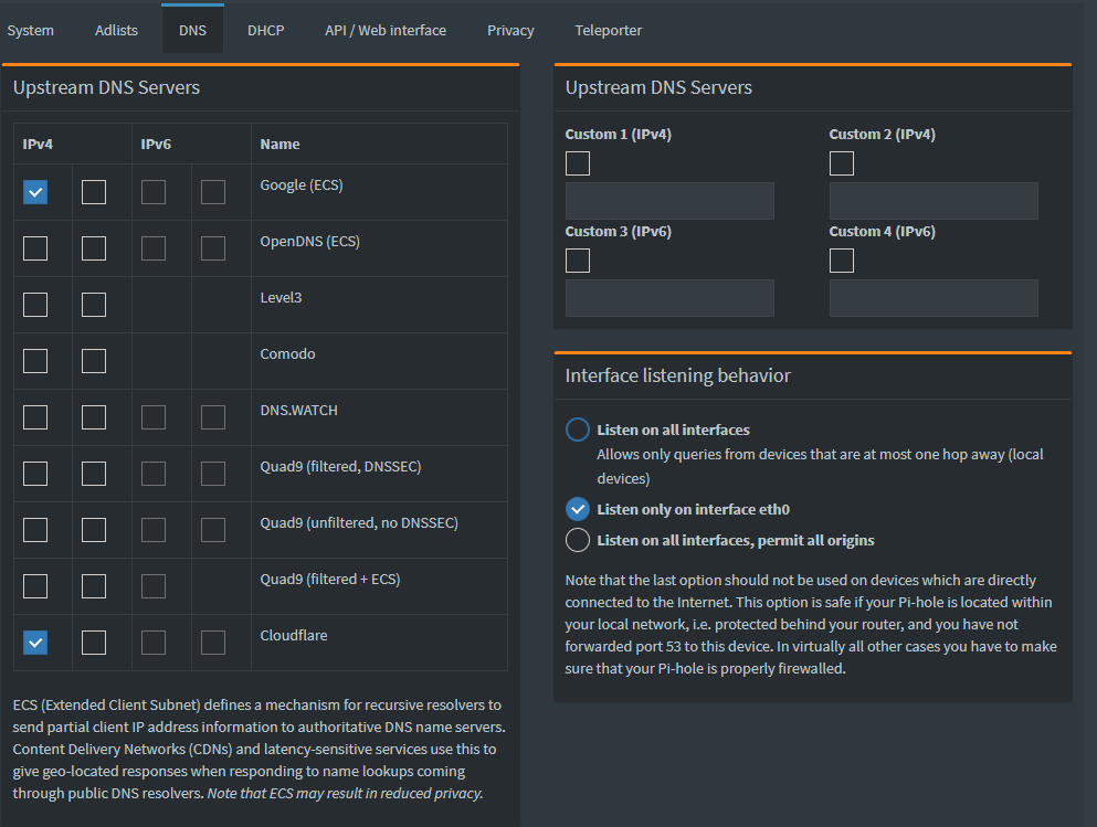

auf auf dem Pihole
daher, wenn ich im pihole nur die Fritzbox als Upstream server nehme dann drehe ich mich doch im kreis weil client -> Pi -> Fritz -> Pi -> Fritz ........

FB: Zugangsdaten DNS Server 1.1.1.1 und 1.1.1.1
Heimnetz: Lokaler DNS 192.168.188.40

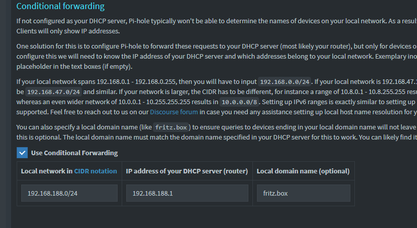

Pihole: nur Custom 1 : 192.168.188.1, Conditional Forwarding raus.
Dann gehen die Anfragen Client -> Pi -> Fritzbox -> 1.1.1.1

  • Internet -> Zugangsdaten -> DNS-Server
    • 1.1.1.1
      2606:4700:4700:0:0:0:0:1111
    • 1.0.0.1
      2606:4700:4700:0:0:0:0:1001
      (oder eigene oder den ISP auswählen)
  • Heimnetz -> Netzwerk -> Netzwerkeinstellungen -> IPv4-Adressen
    • Lokaler DNS-Server: 192.168.xxx.yyy (Adresse des pihole)
