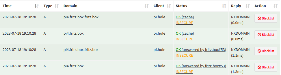

Ich habe Probleme, den mir nicht bekannten Client "pi4" zu identifizieren, der mein Pi-hole Query Log überflutet (s.u.). Meine lokale Domain ist "fritz.box". Ich habe zwar diverse Raspberry Pis im Einsatz, und hatte auch einen "pi4" genannt, aber diese Einträge erscheinen auch dann, wenn er ausgeschaltet ist - und permanent wiederkehrend.
Auf meiner Fritzbox (=Gateway; IP 192.168.178.1) kann ich keinen Client namens "pi4" in der Netzwerk-Tabelle finden, ebenso nicht unter den Clients im Pi-hole (IP 192.168.178.21) GUI.
Verstehe ich es richtig, dass die Angabe "pi4.fritz.box from 192.168.178.21" bei mir bedeutet, dass mein Pi-hole (IP 192.168.178.21) angeblich "pi4" heißt? Wieso erscheinen sie meist als "pi4.fritz.box", aber manchmal als "pi4.fritz.box.fritz.box"? (s.u.)

Jul 18 18:49:23: query[A] pi4.fritz.box from 192.168.178.21
Jul 18 18:49:23: cached pi4.fritz.box is NXDOMAIN
Jul 18 18:49:23: query[A] pi4.fritz.box.fritz.box from 192.168.178.21
Jul 18 18:49:23: cached pi4.fritz.box.fritz.box is NXDOMAIN
Jul 18 18:49:28: query[A] pi4.fritz.box from 192.168.178.21
Jul 18 18:49:28: forwarded pi4.fritz.box to 192.168.178.1
Jul 18 18:49:28: reply pi4.fritz.box is NXDOMAIN
Jul 18 18:49:28: query[A] pi4.fritz.box.fritz.box from 192.168.178.21
Jul 18 18:49:28: forwarded pi4.fritz.box.fritz.box to 192.168.178.1
Jul 18 18:49:28: reply pi4.fritz.box.fritz.box is NXDOMAIN
Jul 18 18:49:28: cached pi4.fritz.box is NXDOMAIN
Jul 18 18:49:28: cached pi4.fritz.box.fritz.box is NXDOMAIN
Jul 18 18:49:33: query[A] pi4.fritz.box from 192.168.178.21
Jul 18 18:49:33: cached pi4.fritz.box is NXDOMAIN
Jul 18 18:49:33: query[A] pi4.fritz.box.fritz.box from 192.168.178.21
Jul 18 18:49:33: cached pi4.fritz.box.fritz.box is NXDOMAIN
Jul 18 18:49:38: query[A] pi4.fritz.box from 192.168.178.21
Jul 18 18:49:38: forwarded pi4.fritz.box to 192.168.178.1
Jul 18 18:49:38: reply pi4.fritz.box is NXDOMAIN
Jul 18 18:49:38: query[A] pi4.fritz.box.fritz.box from 192.168.178.21
Jul 18 18:49:38: forwarded pi4.fritz.box.fritz.box to 192.168.178.1
Jul 18 18:49:38: reply pi4.fritz.box.fritz.box is NXDOMAIN
Jul 18 18:49:38: cached pi4.fritz.box is NXDOMAIN
Jul 18 18:49:38: cached pi4.fritz.box.fritz.box is NXDOMAIN
Jul 18 18:49:43: query[A] pi4.fritz.box from 192.168.178.21
Jul 18 18:49:43: cached pi4.fritz.box is NXDOMAIN
Jul 18 18:49:43: query[A] pi4.fritz.box.fritz.box from 192.168.178.21
Jul 18 18:49:43: cached pi4.fritz.box.fritz.box is NXDOMAIN

Nein, das ist falsch:
Diese Zeilen bedeuten, dass Pi-hole eine Anfrage von 192.168.178.21 für den A-Record von pi4.fritz.box erhalten hat.
Für diesen Namen existiert allerdings überhaupt kein Eintrag (NXDOMAIN).
Das ist laut Deiner Beschreibung auch das erwartete Ergebnis.
Es ist dabei durchaus normal, dass Clients DNS-Anfragen um die lokale Domäne erweitern (in Deinem Fall fritz.box). Für pi4.fritz.box hat das in Deinem Fall entsprechend zu einer weiteren Anfrage nach pi4.fritz.box.fritz.box geführt.
Z.B. würde ein nslookup pi4.fritz.box auf Windows zu einer Anzahl an vergleichbaren Anfragen an Pi-hole führen.
Du müsstest herausfinden, warum 192.168.178.21 verzweifelt versucht, pi4.fritz.box aufzulösen.

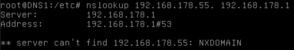

Ich bin verwirrt, denn wenn ich dasselbe direkt im Browser Tab der VM (Synology) ausführe (daher der Screenshot), sieht es ganz anders aus:
