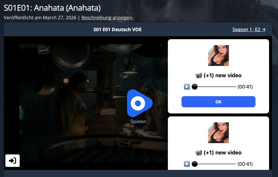

ich habe ja schon sehr lange pihole im lokalen Netzwerk laufen und bin ja sehr zufrieden. Aber mir ist schon länger aufgefallen, dass ich auf dem Mac (macOS v26 oder auch v10.15.7) beim Schauen von gestreamten Filmen im Firefox Browser jede Menge lästiger Popups kriege, ständig gehen Fenster auf und machen das Filmschauen sehr mühsam. Klicks auf den Film (für Pause) werden fast grundsätzlich abgefangen und öffnen neue Tabs.
Aber auf Windows ist das aber überhaupt nicht!
Dort habe ich genau die gleichen Add-Ons (wg. Sync) im Firefox wie auf dem Mac aber keinerlei lästiger Werbepopups.

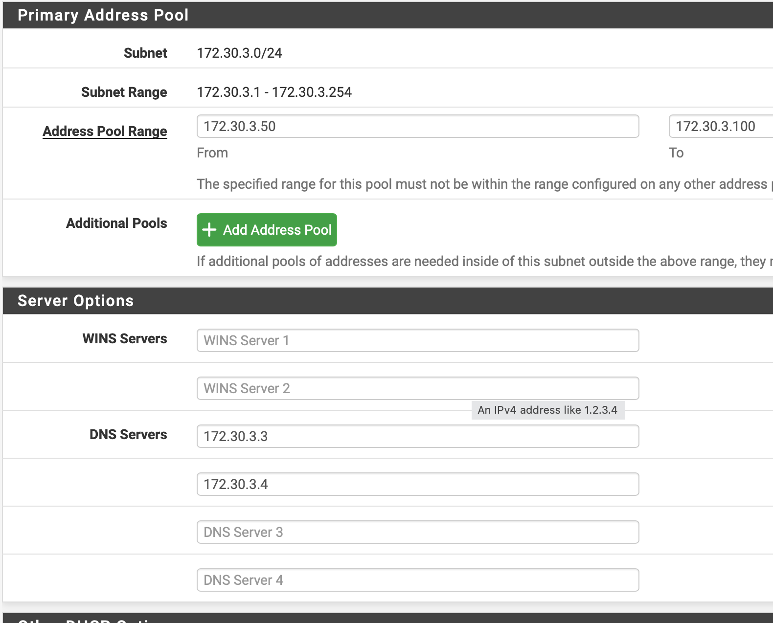

PS: die Systeme bekommen die DNS Server (2 x PiHole) per DHCP

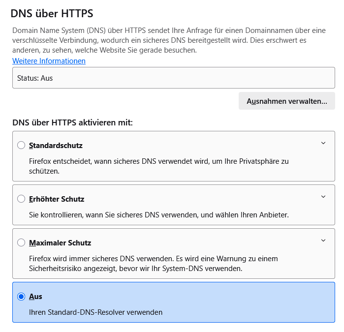

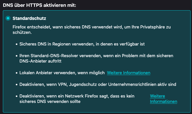

I believe MacOS supports DoT (DNS over TLS) that would allow DNS queries to bypass Pi-hole.
Also allot of browsers support DoH (DNS over HTTP) which would also allow to bypass Pi-hole.
Its been a very long time ago since I used MacOS so I dont know exactly where/how DoT can be configured in the OS.
But for browsers, you need to make sure below DoH setting is DISABLED:
zB auf s.to da poppt einiges auf. Interessanterweise ist es auf meinem meinen neuen MacBook mit macOS 26 erheblich mehr, auf meinem alten Mac mit 10.15.7 ist nur ein Werbefenster direkt auf dem Playerfenster.

Wenn die Ads nur auf dem Mac vermehrt aufpoppen, ist die Sache doch eindeutig.
Entweder überträgst du die Einstellungen des Firefox auf den neuen Mac oder du änderst erst einmal die Einstellungen des FF auf dem betroffenen Mac.
Du findest die Einstellung im FF und Einstellung => Datenschutz und Sicherheit.
Tatsächlich, das war bei mir auf Standard.
Habe es gleich mal aus...
Kann ich allerdings erst nächste Woche sagen, ob es bringt was.
Auch muss ich dann mal sehen, ob auf meinem W11 Rechner das auch so auf Standard steht, aber Einstellungen sychronsiere ich ja nicht.
Tja, so kann's gehen :slight_smile:
Ein schöner ByPass durch den Browser. Ist öfter als man glaubt.
Viel Erfolg !

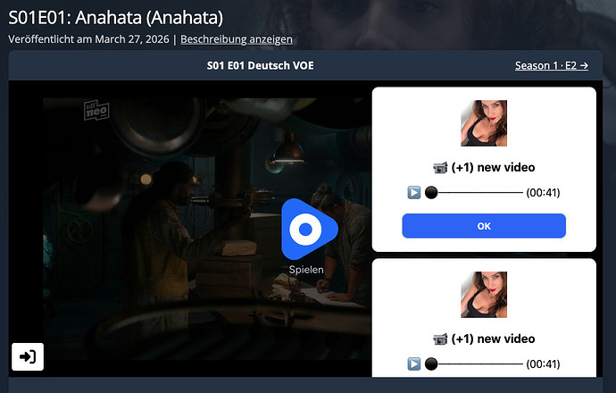

Bin gerade in Schweiz, in einer Hütte mit WLAN, habe aber eine VPN zu meinem PiHole stehen, daher habe ich als DNS die IP meines PiHole eingetragen, aber dennoch sehe ich so komische Einblendungen, bei dieser URL:
die kann ich immerhin mit dem X auch schließen (hatte ich zwar nicht erwartet). Klicke ich dann auf den Player, poppt gleich ein neuer Tab auf mit:
https://ephesiansavvyinto.com/4/d7a00ad210833a04db919b10a8314ada?psid=4138
Das wird aber von meinem uBlock Add-On geblockt.
Auch wenn ich zB auf die Einstellungen des Players klicke, oder den Untertitelbutton will ein neuer Tab aufgehen, denn dann immer mein uBlock abfängt.
Habe ich einen Denkfehler oder dürfte ein neuer Tab eigentlich gar nicht erst aufgehen, wenn ich meinen DNS auf den PiHole gestellt habe?
Im FF ist das ja jetzt aus. Der DNS funktioniert ja auch, ich kriege Seiten auf und wenn ich jetzt das VPN beende (aber den DNS nicht wieder ändere) geht es nicht mehr.

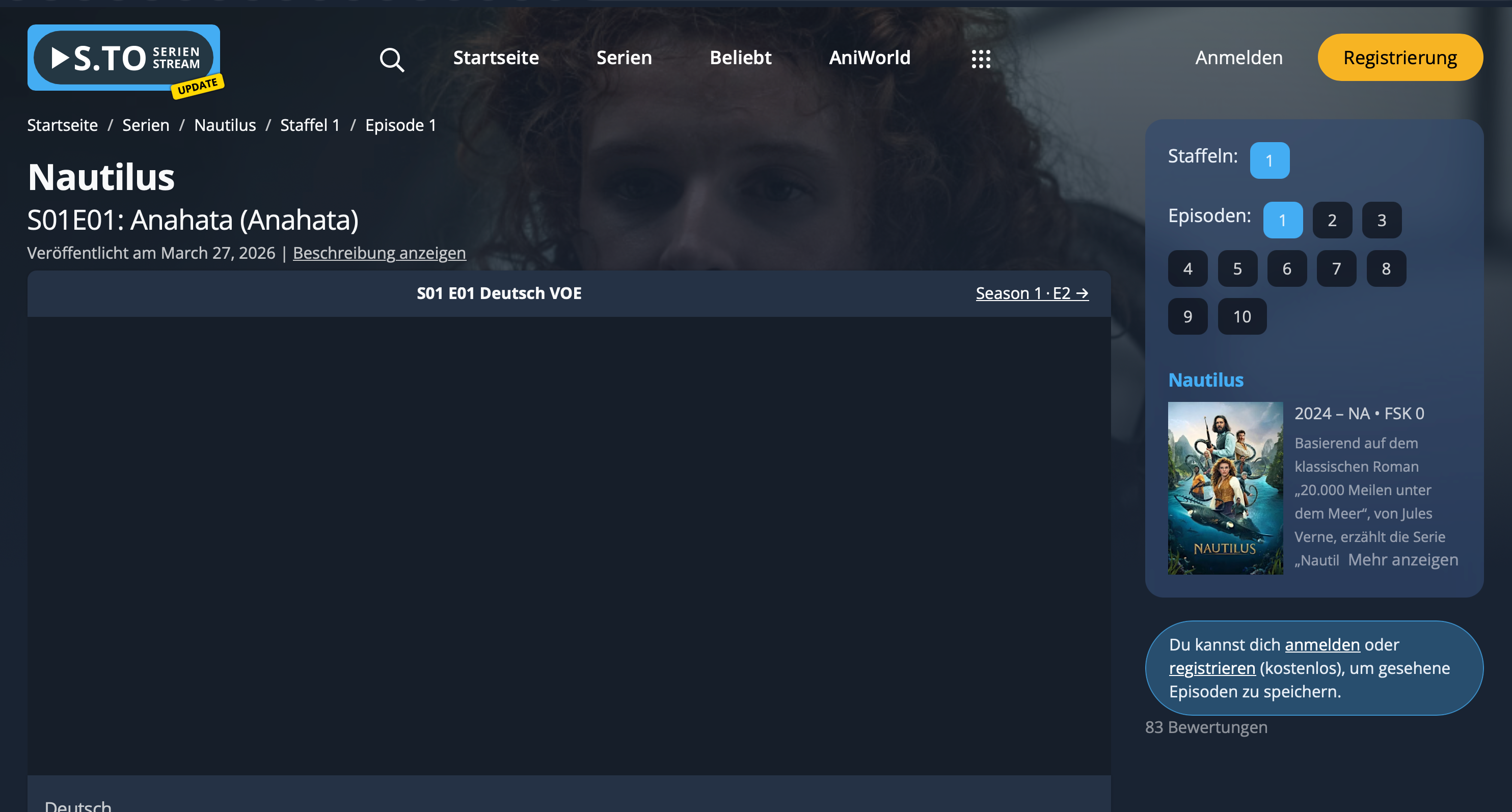

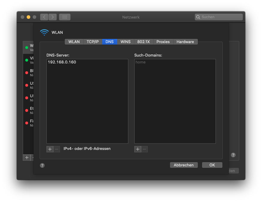

DNS-Einstellungen im MacBook:
PS.: nicht dass ich diese Serie "Nautilus" jetzt anschauen wollte, das ist nur ein Beispiel

Also ich nutze von außen eine VPN zu meiner Fritzbox, in der ein gesonderter Benutzer dafür angelegt wird. Der pihole wird dann wie im Heimnetz benutzt.
In deinem Fall besteht noch die Möglichkeit, das ipv4 korrekt über den pihole geblockt wird, aber parallel die Werbung über ipv6 sich doch durchmogelt.

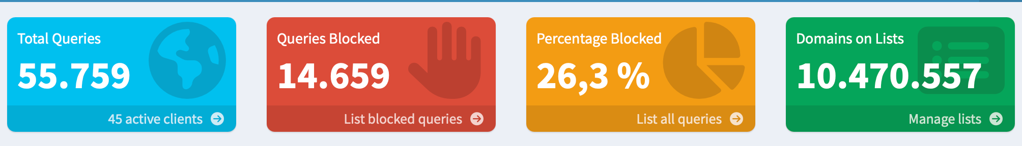

Die Blocklisten können auch daneben liegen, aber du hast ja schon 10,5 Mio in deiner Datenbank. Das ist echt viel. Ich nutze nur 570.000 Einträge und muss schon manchmal schauen, ob mir Dienste damit selbst das Wasser abgraben.
Prüf mal die ersten beiden Punkte. Könnte daran liegen.

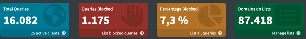

Das ist eine Verwechslung, micneu hat so viel, ich nicht, ich hab nur 87400:
Dig ergibt auch brav meinen Pi-hole Rasp:
$ dig s.to | grep 'SERVER'
;; SERVER: 192.168.0.160#53(192.168.0.160)
über den ich grad die Namensauflösung beziehe (per VPN).
Auf dem Player sind zwei kleine Fenster drauf mit Link auf jiwvudruhkag.in
Das macht mir dann aber scheints uBlock wieder zu, wenn ich drauf klicke, weil ich kurz sogar Inhalte dieser Seite in einem neuen Tab sehe.
Auf meinem W11 Rechner kommen aber nicht mal diese Nervfenster an.

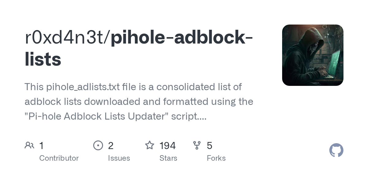

https://raw.githubusercontent.com/r0xd4n3t/pihole-adblock-lists/main/pihole_adlists.txt
Habe ich von:
und:
Das hat ja zwar eigentlich nicht direkt was damit zu tun, aber schadet sicher nicht.
