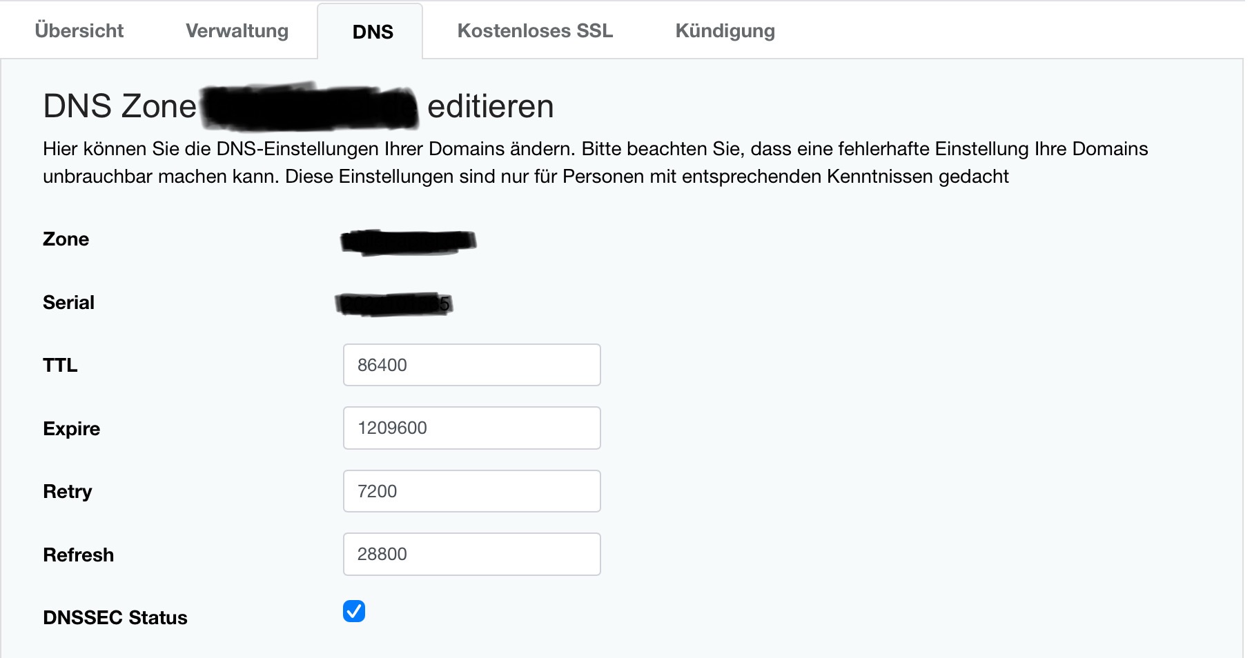

Weil die jeweiligen Domänen-Inhaber ihre Domänen nicht signiert haben.
DNSSEC muss explicit für die Zone aktiviert werden. Seitens des Domainbesitzers. Hier mal ein Beispiel für meine Domain die ich bei Netcup habe.

Danke für den Screenshot. Ich bin bei 1&1 und die wollen für DNSSEC extra Geld.
