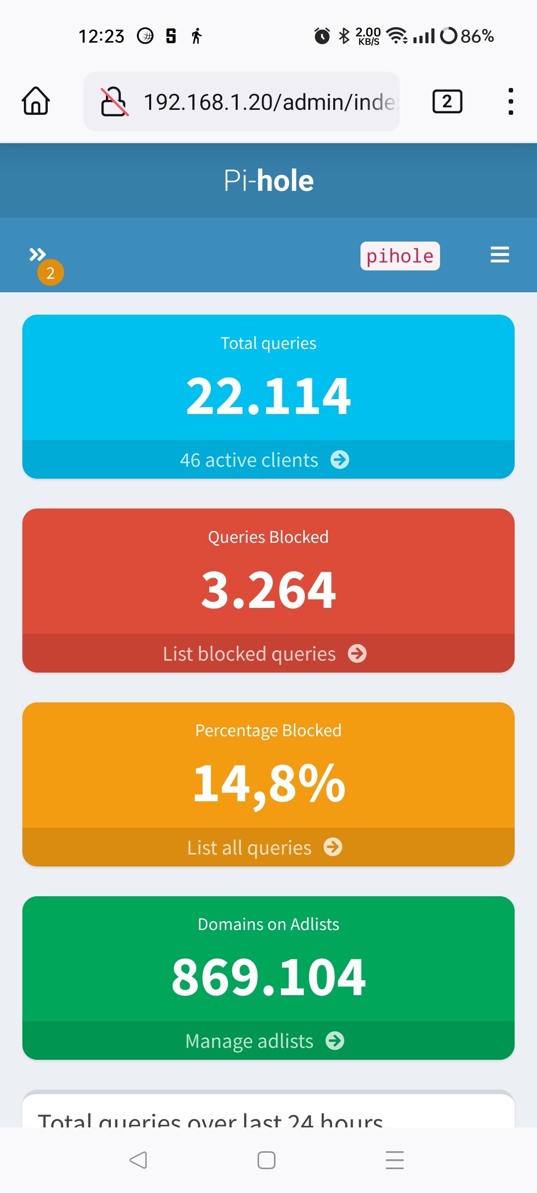

Jetzt habe ich nochmal den pihole ausgiebig getestet. Leider bin ich nicht zufrieden.
Was habe ich gemacht? Die Anleitung von hier Fritz!Box (DE) - Pi-hole documentation übernommen. In meinem Fall den pihole in der Fritzbox bei lokalen DNS Server eingetragen und die Fritzbox im Pihole bei settings - DNS unten bei Forwarding sowie als einzigen Custom DNS Server.
Die DNS Anfragen sind extrem langsam und im Dashboard im gelben Kasten bei "percentage blocking" steht nur noch 15%. Es war zwar schon auf 20%.
Bevor ich den Raspberry neu aufgesetzt habe und den pihole neu eingerichtet habe stand da was von ungefähr 45%. Und das schon ziemlich am Anfang. Ich glaube aber das ich da in beiden Einstellungen bis auf den alternativen DNS Server eingetragen habe und nichts im Pi-hole selber wie es in der Anleitung empfohlen wird.
Der Seitenaufbau dauert übrigens 7-30 Sekunden.
"percentage blocking" ist nur die Aussage, wie viele der im Netzwerk anfallenden Anfragen geblockt wurden. Die Angabe ist abhängig von den Anfragen, welche von den Geräten gestartet wurden und ansonsten nicht als "Leistungsmerkmal" des pihole zu gebrauchen, sondern eher als "Tacho" zu sehen. Die Angabe hängt auch von der Anzahl der Domains in den Listen ab, wobei "viel hilft viel" hier nicht zielführend ist, sondern zu unerwünschten Blockaden führen kann. Ich habe aktuell rund 870.000 Domains in den Listen und 15 percentage blocking".
