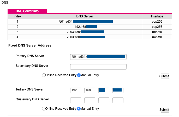

  • Über das versteckte, aber per Tampermonkey & entspr. Script erreichbare, Engineer-Menü manuell die DNS-Server (IPv4/IPv6 vom Raspi/Pi-hole) angegeben

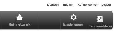

Im Script muss in der gelben Zeile (siehe Pastebin) die korrekte und vollständige IP des Speedport eingetragen sein. Meldet man sich dann im Webinterface des Routers an, sieht man oben rechts das Menü
Dann im Engineer-Menü in den Bereich DNS wechseln
