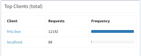

Ich habe Pi-hole Version v4.1.1 installiert. Soweit funktioniert alles. Allerdings werden auf dem Dashboard unter "Top Clients (total)" nur die fritzbox und local angezeigt, nicht aber die Rechner, die eigentlich auf das Internet zugreifen.

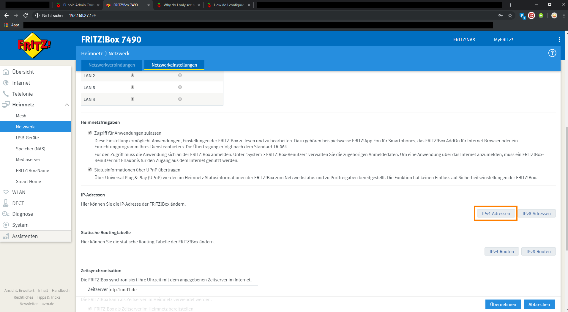

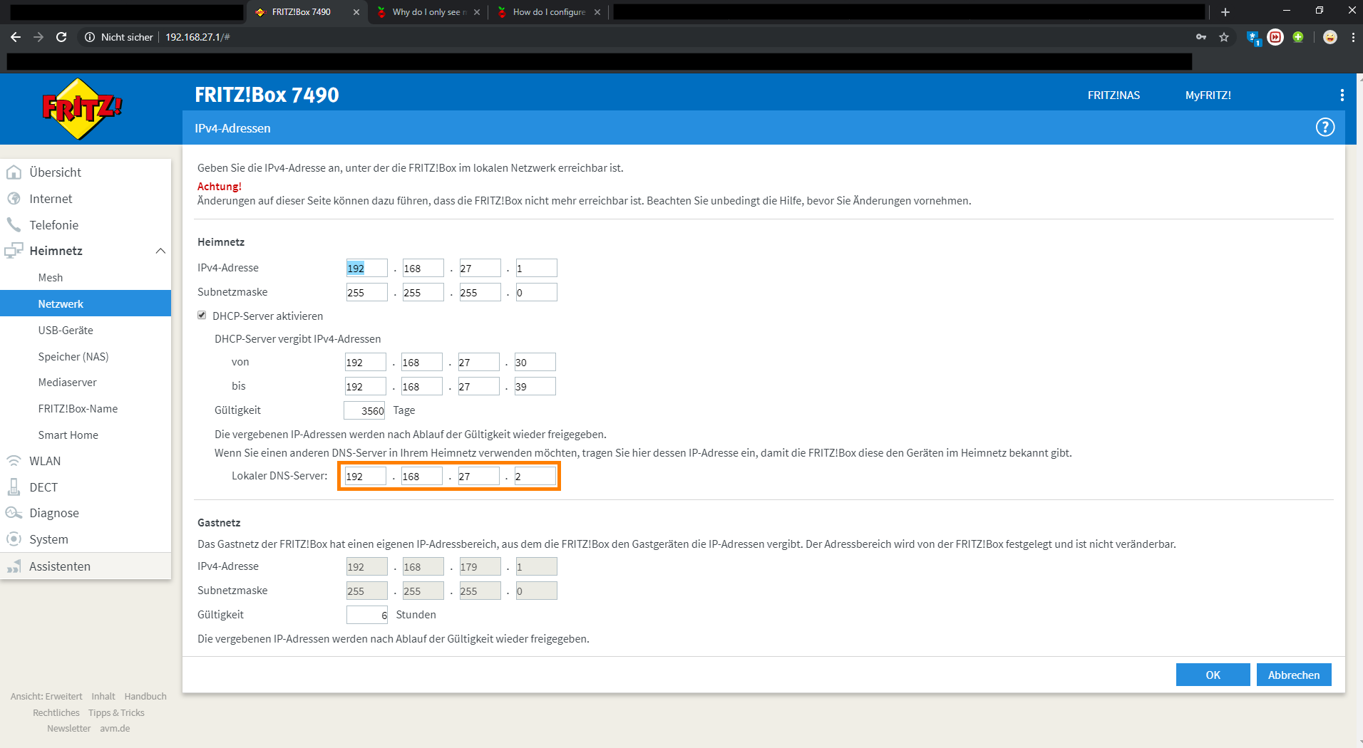

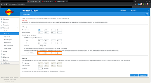

Du kannst auch einfach deiner FB sagen wo der aktuelle DNS Server liegt, damit alle, mit der FB verbundene Geräte, diesen DNS Server dann direkt fragen.

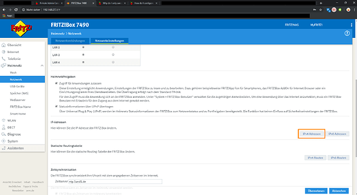

Heimnetz -> Netzwerk -> Netzwerkeinstellungen -> IP-Adressen IPv4-Adressen
Dann bei "Lokaler DNS-Server:" die IP des Pi-Holes eintragen.
