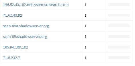

J'ai mon Pi Hole sur mon serveur VPS , jusque la tout fonctionne a la perfection mais , aléatoirement j'ai des adresses qui s'affiche dans la liste clients.
Le problème c'est que je ne sais pas d'ou viennent les clients et d'ou viennent les adresses IP afficher
Avez vous déjà rencontré ce problème ?
Personne ne sais d'ou peuvent provenir les clients ?
scan-09a.shadowserver.org : http://shadowserver.org Évidemment.
71.6.232.7 : IP pas gentil https://www.abuseipdb.com/check/71.6.232.7
185.94.189.182 : IP pas gentil https://www.abuseipdb.com/check/185.94.189.182
192.52.43.102.netsystemresearch.com : http://www.netsystemsresearch.com/
