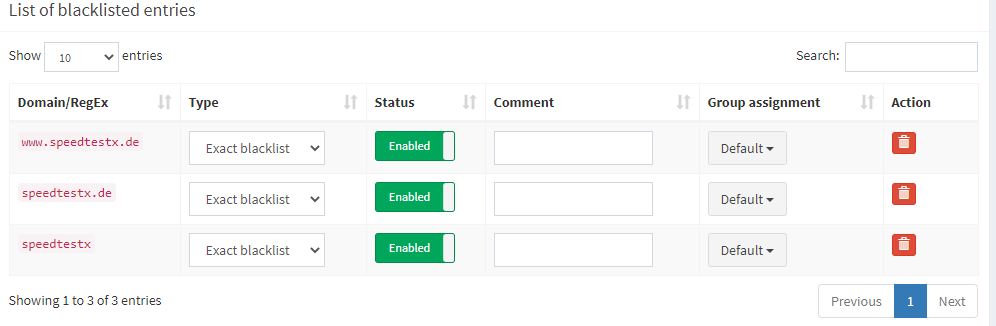

Websites die ich in der Blacklist hinzufüge werden einfach nicht auf den Geräten blockiert. Wenn ich einen dig Befehl mit der Seite ausführe erscheint auch auf der Adminoberfläche im Query Log die Seite korrekt als blockiert, aber wenn ich die Seite mit dem Computer öffne geht alles ganz norma.
Dann wird mir auch im Query Log kein Einträg für diese Seite angezeigt.
Blacklist
dig

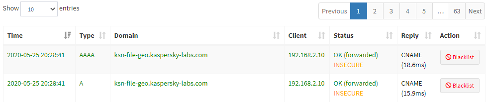

query log nach dig
query log nach computer aufruf
Damit ist eindeutig, dass Dein Computer bzw. Dein Browser nicht Pi-hole als DNS-Server verwendet.
Eventuell ist DoH in chromium-basierten Browsern seit einem Update aktiv, oder ein Feature zur Nutzung eines (DNS-)Web-Service, um Navigationsfehler zu beheben ist aktiv.
