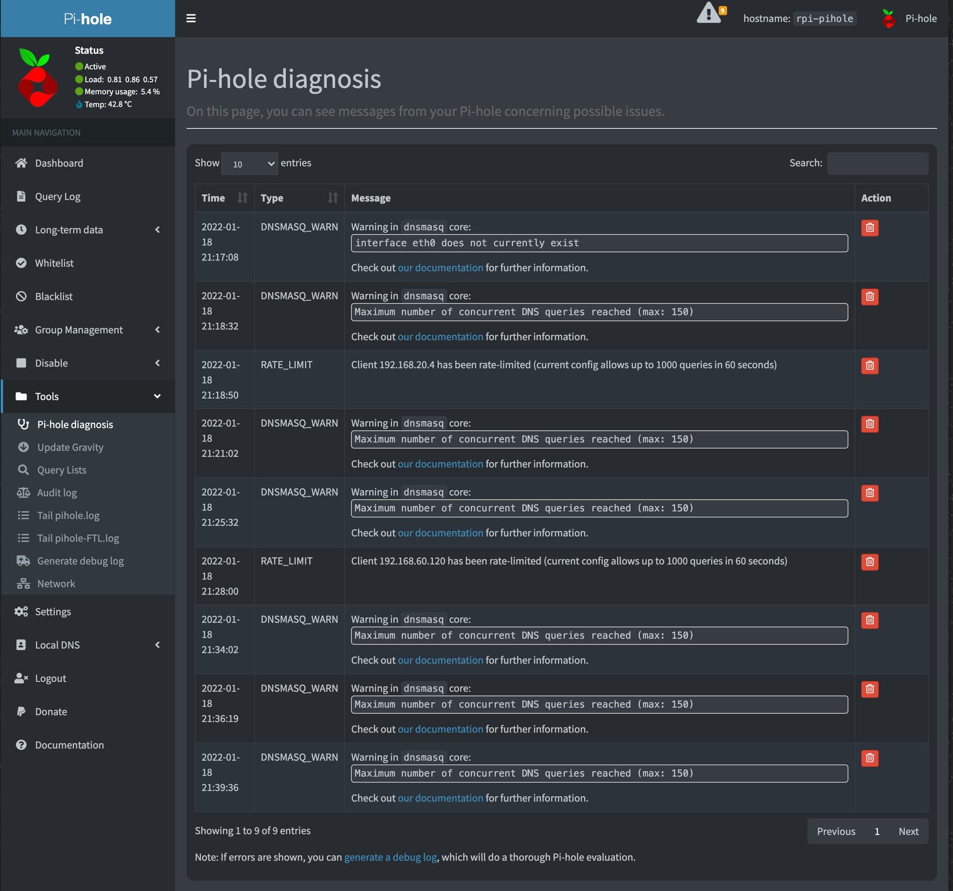

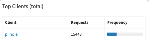

kann mir eventuell jemand sagen was passiert ist? Auf einmal steht das netz weil der Pi-hole keine Funktion mehr hat. erst eine Reboot konnte ihn wieder zum Leben erwecken.

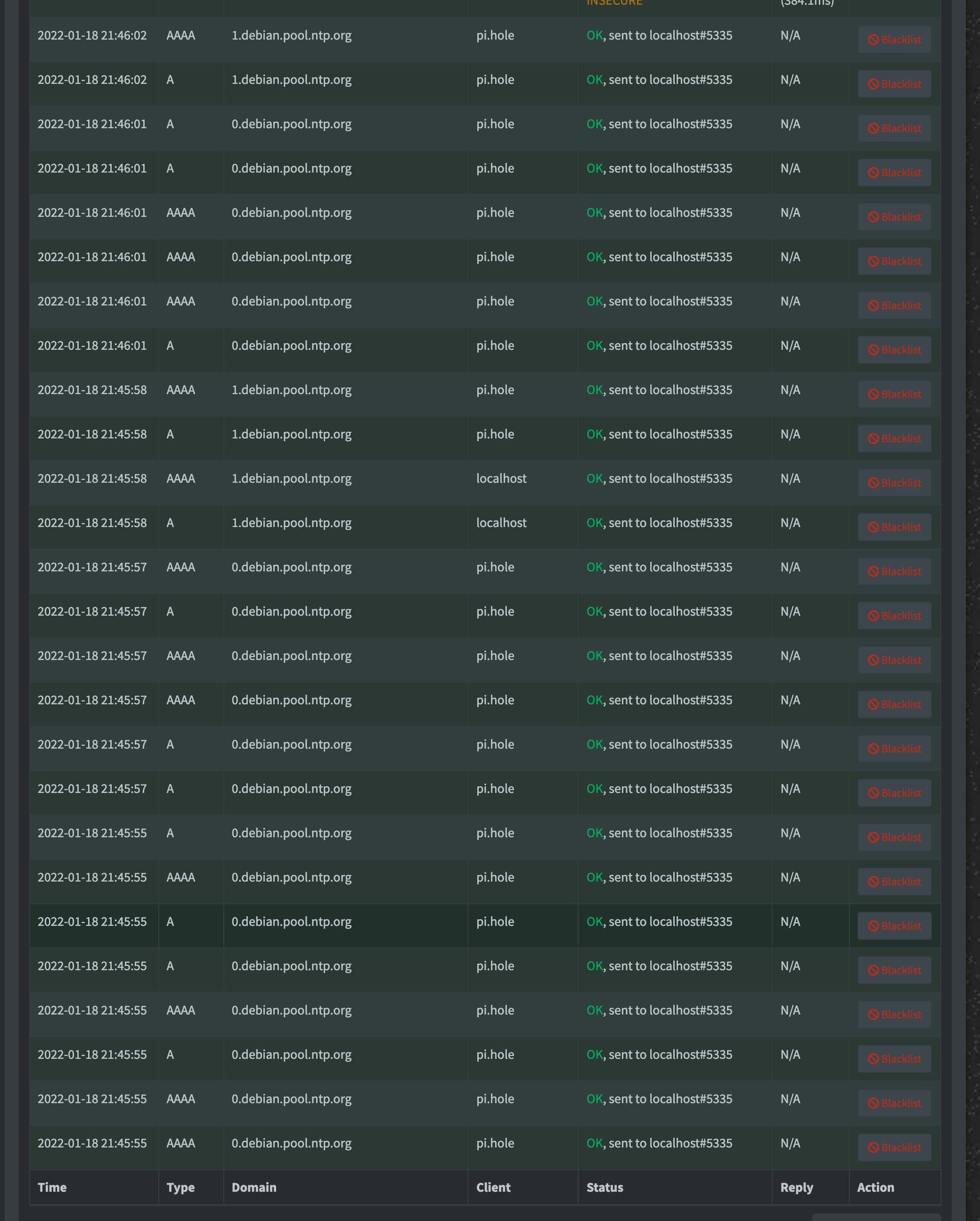

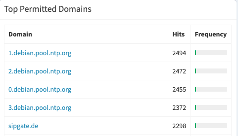

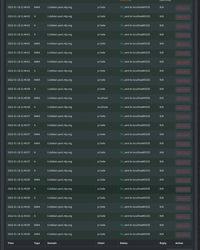

Anbei die Fehlermeldungen und aus Auszug von sehr sehr vielen Abfragen zu einem NTP Zeitserver. Wie hängt das eventuell zusammen?

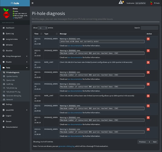

Diese Meldung bekomme ich nun oft:
Die Sperrliste hat 2 fehlerhafte Einträge und die verhindern den Start des dnsmasq Dämonen.

Die gehäuft auftretenden Maximum number of concurrent DNS queries-Meldungen deuten aber auch eher auf ein Problem mit zu vielen DNS-Anfragen hin.
Und nach Deinen Logauszügen zu urteilen, könnte Dein Pi-hole-Hostrechner exzessiv einige NTP-Zeitserver abfragen?

Ich musste den RPI komplett neu aufsetzen und das mit den NTP Abfragen ist merkwürdig. Der Pi-hole selbst ist derzeit auch sein bester Kunde.
Was kann ich tun damit wieder alles störungsfrei läuft?
Ist denn die Uhrzeit Deines Pi-hole-Hostrechners korrekt?
Ich habe heute komplett das Thema Zeit und NTP neu aufgesetzt. Nutze nun chrony und werde das weiter beobachten.

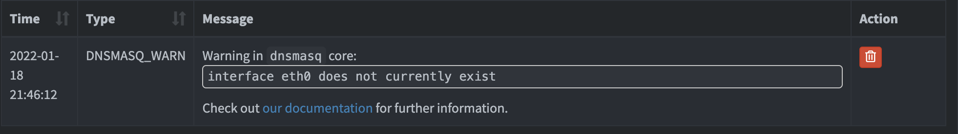

Was mich wundert ist die Meldung, dass die Netzwerkschnittstelle nicht verfügbar ist. Kann das mit den vielen Anfragen zusammenhängen?
Ich möchte gerne auch noch fragen, on bei Use Conditional Forwarding ein /16 Adressraum eingeben werden kann oder hat das negative Auswirkungen auf das System?
Das passiert, wenn Pi-hole schneller startet als das Netzinterface. Du könntest versuchen den Start von Pi-hole etwas zu verzögern

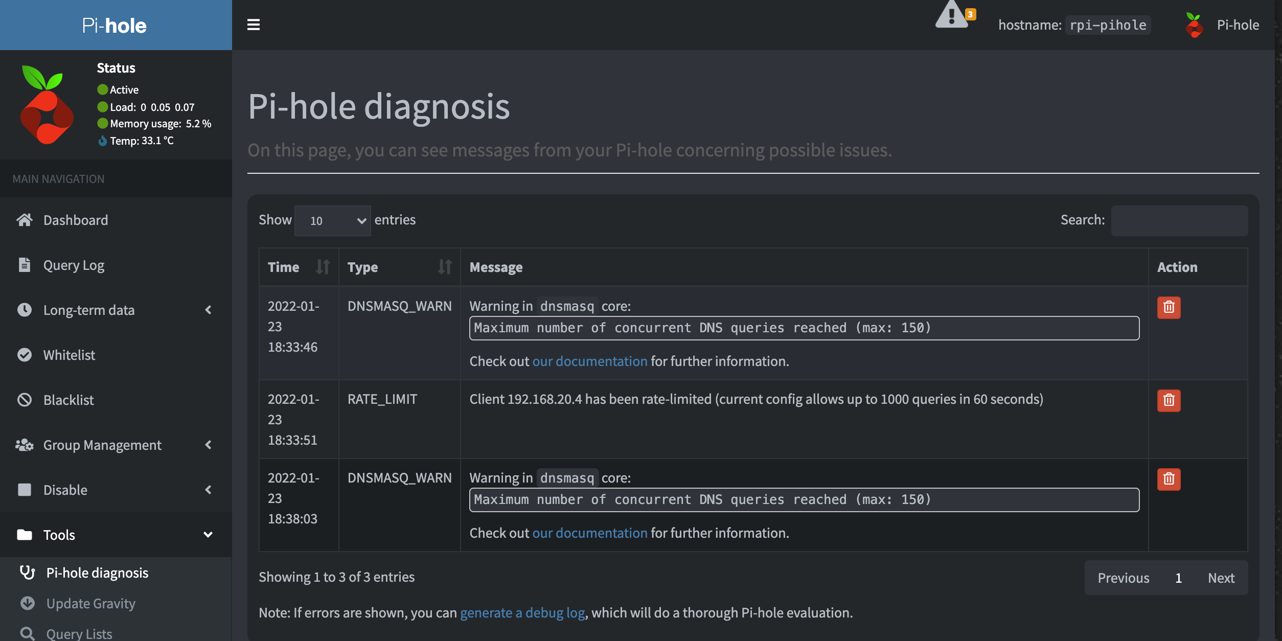

Ich habe gerade die Einträge so wie von euch vorgeschlagen eingetragen, den Rechner neu gestartet und nun läuft absolut nichts mehr. Ob es damit zusammenhängt weiß ich nicht aber niemand kann mehr auf das www zugreifen.
Folgende Meldungen:

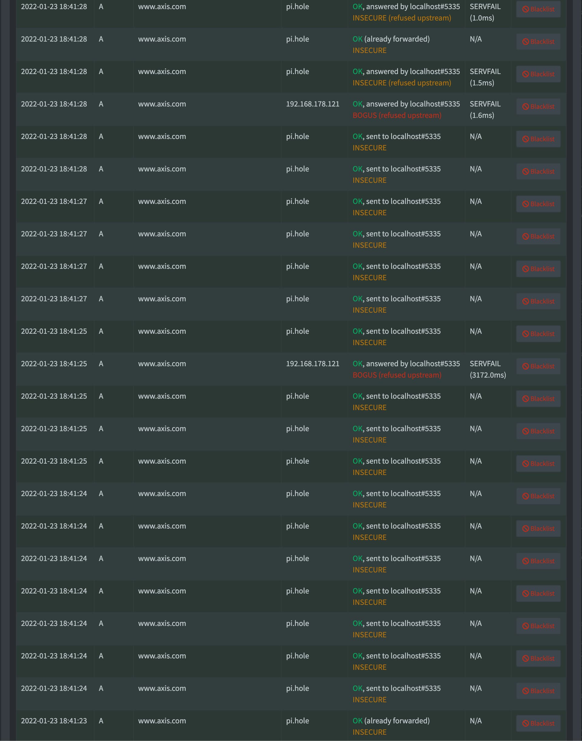

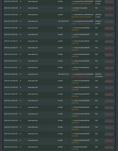

Es sind wieder massenhaft identischen Anfragen vorhanden z.B. wie diese:

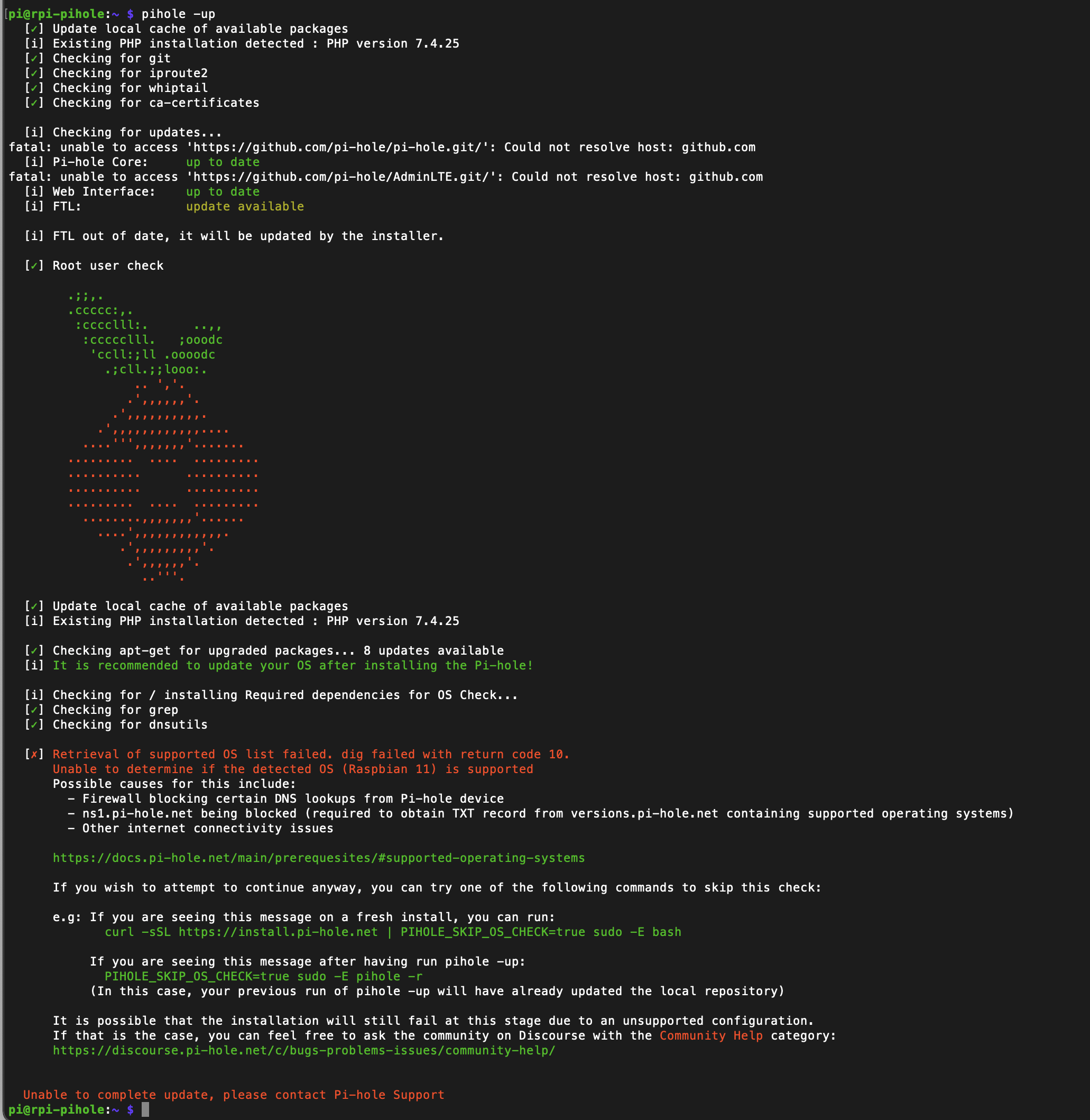

Ich habe pihole -r und -up probiert da kommt folgendes:
Was ist hier los?
Was kann ich tun?
Du hast dir ziemlich sicher einen loop gebaut. Zuerst nimmst du die rev-server Einträge raus und schaust, ob es wieder funktioniert.
