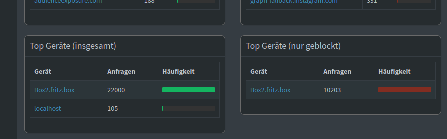

Mich stΓΆrt noch, dass nur die zweite Fritz!Box in PiHole als Client erscheint. Alle weiteren Clients der zweiten Fritz!Box werden nicht in PiHole dargestellt.

So wie ich das verstehe, hast du Double-NAT – dein LAN hΓ€ngt vermutlich als WAN an der zweiten Fritzbox. Deshalb sieht PiHole nur die IP der zweiten Fritzbox.

Yes, on the LAN Page and Pihole works well. My minor issue at present is that Pihole does not recognise the Clines behind the second router. From what I've found out so far, my setup doesn't allow me to change that either.
@micneu Danke fΓΌr deine BemΓΌhung und auch fΓΌr die anschauliche Grafik, nur kann ich mir z.Z. keine neue Hardware leisten und auch das Management einer Firewall ist sehr intensiv. Daher ist dies fΓΌr mich die einfachste und preiswerteste LΓΆsung, zwei eigenstΓ€ndige Netzwerke zu betreiben. Und ja, du hast recht, die zweite Fritz!Box ist per WAN an die erste angeschlossen und jeder Router betreibt sein eigenes Netzwerk. Somit ist sichergestellt, dass alle Clients an Router1 keinen Zugriff auf Clients hinter Router2 haben.
This is your issue. The second router is on a completely different network.
The clients from the other network are using the second router as DNS server (not Pi-hole). The second router is the only device actually using Pi-hole.
