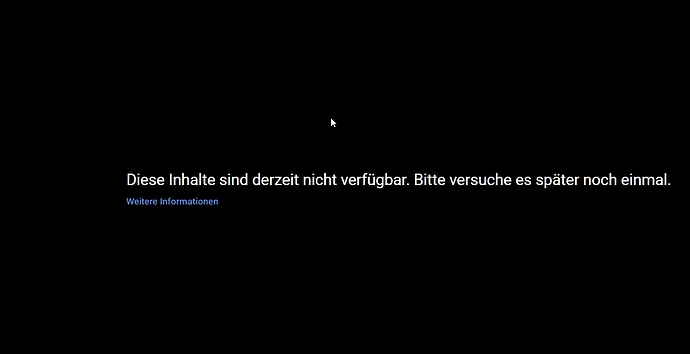

YouTube Probleme wegen pi-hole?
Bitte beachte diese Vorlage, damit wir dir bestmöglich helfen können!
YouTube zeigt einen Fehlerbildschirm nach “neu laden” funktioniert es dann geht es
wieder kann das an pihole liegen? unter Tools gibt es keine Option “Generate Debug Log”

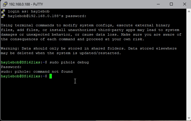

hallo danke für die Antwort
das geht leider auch nicht ich habe es mit Putty versucht
Laüft Pi-hole innerhalb eines Docker-containers?
ja mit portainer habe ich es installiert mit unbound
Der befehl pihole debug muss innerhalb des Containers ausgeführt werden.
Dies sollte per portainers web GUI möglich sein, jedoch benutze ich portainer seit einiger Zeit nicht mehr.
Docs von Portainer: Access a container's console | Portainer Documentation (Pi-hole basiert auf Alpine Linux)
Alternativ kann auch die shell der NAS verwendet werden.
Nutze: sudo docker exec -it <conatiner name oder ID> pihole debug
Die ID kann mithilfe von sudo docker ps herausgefunden werden.

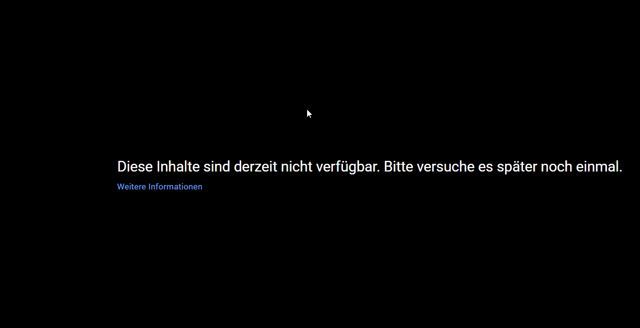

Ich habe mit das Debug log angesehen, da gibt es keine Auffälligkeiten. Erst dachte ich, dass du vielleicht extrem viele Blocklisten verwendest, aber du nutzt nur die default Liste.
Ich selbst habe das Verhalten bei Youtube noch nicht bemerkt, weiß aber, dass YT immer mehr versucht Blocking zu unterbinden. So sehe ich manchmal einen schwarzen Ladeschirm von YT, welcher recht lange zu sehen ist - ich vermute, der ist genau so lange zu sehen, wie die Werbung im Hintergrund abgespielt würde.
Du kannst Pi-holes Blocking ja mal für eine Weile deaktivieren, wenn dann der Fehler nicht mehr auftritt und beim wieder Aktivieren des Blockings wieder kommt müsste man Pi-hole doch nochmal ins Visier nehmen.
Hallo
danke für die Unterstützung, ich habe pihole kurz ausgeschaltet das YouTube Problem bleibt bestehen es liegt also nicht an pihole.
