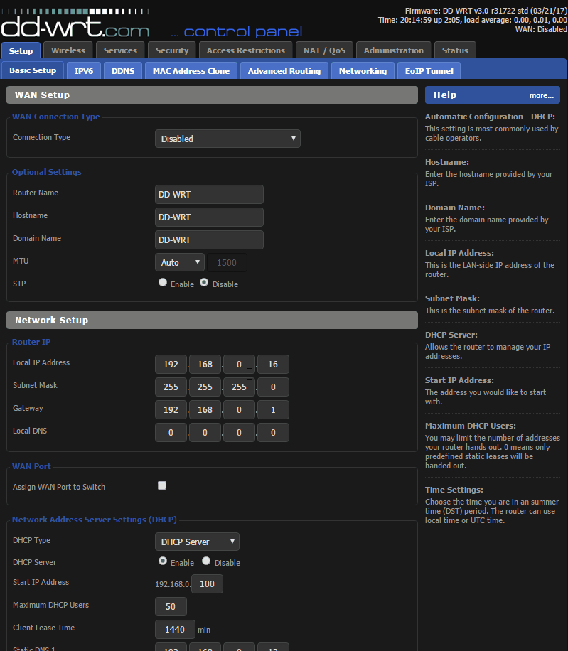

erst mal kurz zu meinem Netzwerkaufbau..
--192.168.0.1-- Unitimedia Router (DHCP OFF) LAN1 geht weiter an
--192.168.0.16--(WAN) TP-Link TL-WR1043ND "DDWRT Firmware" (DHCP ON)
Endgeräte --> Handys, Tablets und LAN Geräte (Raspberry Pi 3 + PS4 + TV)
habe auf dem Raspberry 3 Libreelec laufen (Feste IP -192.168.0.12-) und da drauf Pi-Hole in Docker eingerichtet. Es läuft bis jetzt eigentlich nicht schlecht, bis auf die WLAN Geräte, habe alle schon durch mit verschiedenen Browsern und alle Geräte (LAN+WLAN) bekommen auch die Raspberry pi 3 IP Adressen als DNS zugewiesen nur das es im LAN alles funktioniert und unter WLAN nicht.
bis jetzt, habe ich einen einzigen weg gefunden, wie ich die WLAN Geräte zum umleiten zwingen kann, das wäre nämlich einen DNS Change app zu laden und dort die ip adressen von Pi3 einzutragen, dann wird einen sogenannte VPN Verbindung aufgebaut und es wird umgeleitet, das ist aber nicht die Lösung ![]()
meine Vermutung ist das ich was unter DDWRT übersehe, bzw falsch eingerichtet habe.
meine Settings von Pihole, sind alle auf Standard, ich habe da nichts verändert.
mit diesem Script habe ich pihole unter Libreelec installiert.

hier noch eine gif datei von DDWRT Settings.
